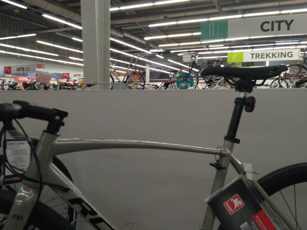

Podjadę w tygodniu do sklepu i zrobię zdjęcie albo pomierzę wysokość siodełka vs kiera, ale ja też już raczej zrozumiałem nietypowość moich rozmiarów. Myślę o Silexie ale trochę chyba za drogi jak na zabawkę. Zacząłem rozważania od Boreasa za 4 z hakiem, potem Aspre bo rzeczywiście ma dużo więcej za nie tak bardzo więcej pieniędzy, a Silex to byłyby już niemalże 2 Boreasy :).

Dzięki, w wolnej chwili dokładnie się pomierzę, choć wiem, że ten kalkulator, czy jakikolwiek inny na stronie producentów jakiś rozmiar mi wskaże. Tak samo jak i z Aspre, mogę dopasować rozmiar pod mój wzrost. Tu chodzi raczej o odpowiednią geometrię, a dopiero później o konkretny rozmiar. Jeden kolega sugerował damską szosę i stąd podlinkowałem ten ciekawy i ładny moim zdaniem rower. Co do Silexa - to może i świetny gravel ale nietani i tak sobie wyglądający. Gdybym na 100% wiedział, że chcę gravela to dlaczego nie, ale tego jeszcze nie wiem, a rozważając Aspre brałem pod uwagę to, że mogę podmienić opony lub całe koła (jak robi mój kolega) i mieć dwa w jednym szosę i gravela. Jako nowy w tej klasie rowerów nie miałbym problemów z niuansami :).
