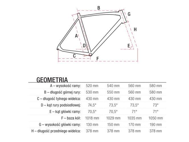

zyrafa Napisano 31 Października 2021 Autor Napisano 31 Października 2021 Znalazłem w sieci grafikę z wymiarami. Cytuj

zyrafa Napisano 1 Listopada 2021 Autor Napisano 1 Listopada 2021 No nic, podjadę może do sklepu i poszukam jakiegoś innego modelu z ramą 54 bo akurat Aspre 2 w tym rozmiarze brak. Wyjaśnię jeszcze mój sposób rozumowania: 1. Różnica długości górnej rury pomiędzy rozmiarami to zaledwie 1 cm, a ten parametr (B) ma chyba ma najwięcej wspólnego z długością tułowia. Czy ten 1 cm to tak dużo biorąc pod uwagę punkt 2 ? 2. Wysokość główki ramy (G) jest o 20 mm większa więc wydawało by się, że kierownica będzie wyżej (bardziej wyprostowana pozycja) tym bardziej, że długość przedniego widelca i rozmiar koła są te same (promień koła 311 mm + widelec 378mm + główka 170 mm to daje razem 859 mm w rozmiarze 56 vs 839 mm w rozmiarze 54. Cytuj

zyrafa Napisano 1 Listopada 2021 Autor Napisano 1 Listopada 2021 Ale czy przez długość ramy rozumiesz długość górnej rury ? Tam jest zaledwie 1 cm różnicy. Czy to ma aż takie znaczenie ? Ciekawi mnie też to dlaczego jako rozmiar ramy podaje się nie długość górnej rury (która moim zdaniem ma tu duże znaczenie) lecz długość rury podsiodłowej, gdzie ostateczną długość pomiędzy siodełkiem a suportem można wyregulować sztycą. Tak, mam możliwość przymierzenia się, jeśli nie konkretnie do Aspre to do Boreasa. Cytuj
Mihau_ Napisano 1 Listopada 2021 Napisano 1 Listopada 2021 Cytat Ale czy przez długość ramy rozumiesz długość górnej rury ? Tam jest zaledwie 1 cm różnicy. Czy to ma aż takie znaczenie ? ma spore znaczenie Cytat Ciekawi mnie też to dlaczego jako rozmiar ramy podaje się nie długość górnej rury (która moim zdaniem ma tu duże znaczenie) lecz długość rury podsiodłowej, gdzie ostateczną długość pomiędzy siodełkiem a suportem można wyregulować sztycą. Nie ma żadnej standaryzacji nazewnictwa/oznaczania rozmiarów ram. Generalnie większość producentów oznacza rozmiary efektywną długością poziomej ale romet wymyślił sobie, że będzie robił inaczej i nic im nie zrobisz. Wywodzi się to z czasów, gdzie geometria każdej szosy była praktycznie taka sama i długość pionowej byłą taka sama jak poziomej. Cytuj
clavdivs Napisano 1 Listopada 2021 Napisano 1 Listopada 2021 Wg mnie 1 cm ma raczej kosmetyczne znaczenie. Gdyby 1 cm miał duże znaczenie ramy robione by były w rozmiarach co 1 a nie co 2 cm. Jak masz możliwość przymiarki, rama mieści się pod cohones i swobodnie sięgniesz klamek i dolnego chwytu, można zaryzykować. Resztę można ustawić długością mostka, podkładkami wysunięciem sztycy. Cytuj

zyrafa Napisano 1 Listopada 2021 Autor Napisano 1 Listopada 2021 Cytat Wg mnie 1 cm ma raczej kosmetyczne znaczenie. Gdyby 1 cm miał duże znaczenie ramy robione by były w rozmiarach co 1 a nie co 2 cm. No właśnie mnie też tak się wydaje, zwłaszcza jeśli moje rozumowanie z wysokością całego przodu byłoby słuszne. Z drugiej strony doświadczeni koledzy zwracają mi tutaj uwagę na długość tułowia i to do mnie przemawia, aczkolwiek tu jest 1 cm więcej, ale za to z przodu mam kierę 2 cm wyżej jeśli moje rozumowanie jest słuszne. Cytuj

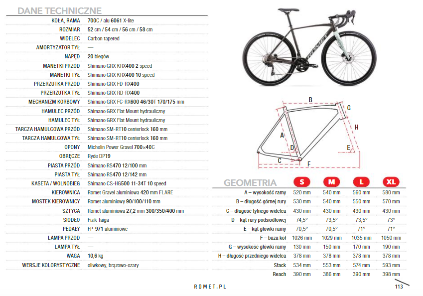

SpinOff Napisano 2 Listopada 2021 Napisano 2 Listopada 2021 (edytowane) 6 godzin temu, clavdivs napisał: 54 i 70mm dlaczego? Bazowałem na swoich wymiarach - 180cm wzrostu i 86cm przekroku. Jeżdżę na rowerze z TTH 545mm, mostkiem 95mm, kierownicą o reachu 80mm i jest to maksymalna długość na jakiej mi wygodnie. W ogóle poszperałem trochę w Internetach i znalazłem dokument podpisany jako "KATALOG ROMET ROWERY 2021" https://issuu.com/rometbikes/docs/romet_rowery_2021_pl_web_pages Ta tabelka sugeruje że M-ka i L-ka są trochę krótsze niż sugerowała tabelka wstawiona przez autora tematu. @zyrafa Idealnym wyborem dla Ciebie byłaby M-ka, ale jeśli boisz się agresywnej pozycji to L-ka z krótkim mostkiem też by pewnie się nadała. Edytowane 2 Listopada 2021 przez SpinOff Cytuj
