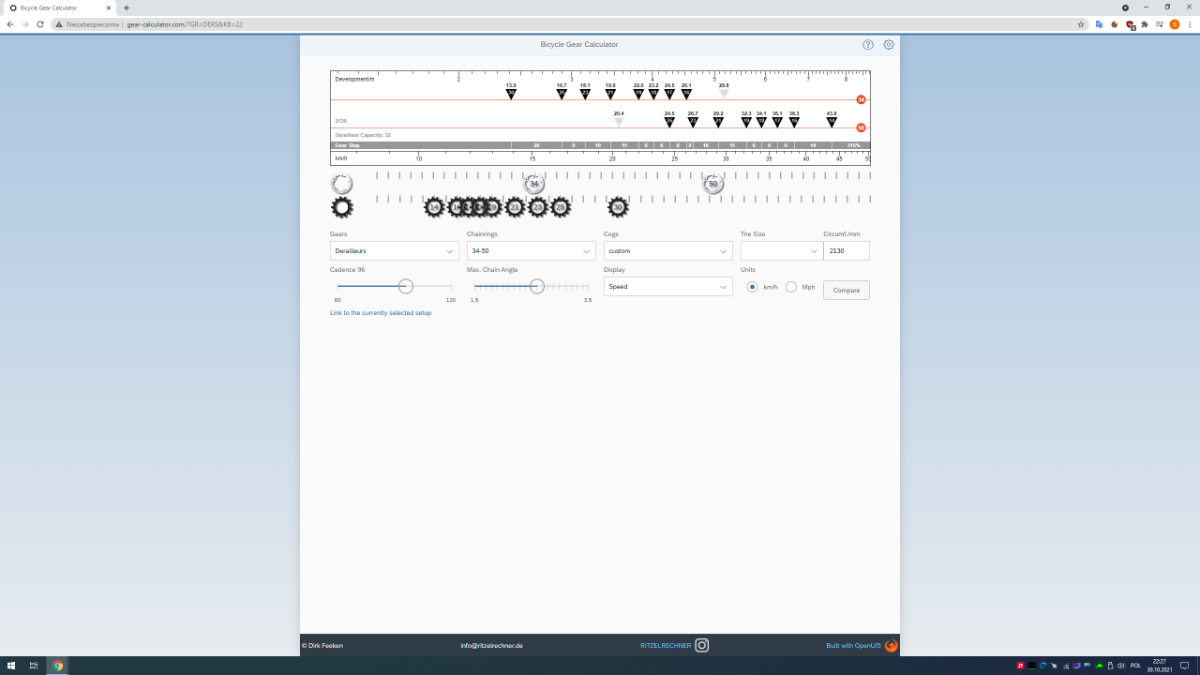

graveloiksctrailowka Napisano 30 Października 2021 Napisano 30 Października 2021 Witam, czy ktokolwiek z was bawil sie kiedys w skladanie kasety z pojedynczych zebatek? Mam naped 9 w szosie, kaseta 11 - 32 50/34, denerwuja roznice miedzy biegami. Stad pomysl stworzenia wlasnego custom setupu... zadna z kaset dostepnych w sklepie mi nie pasuje, ani to nie ma szerokiego zakresu, ani nie jest ciasno tam gdzie trzeba... nie wiem dla kogo oni tworza kasety typu 11-12-13 a do tego blat 50 z przodu, chyba dla odblokowanych elektrykow... czy takie przelozenia jak w grafice zadzialaja? ta roznica 25 a 30 i tak jest mniejsza niz w kasecie sunrace ktora mialem kiedys, bylo 28-34 na koncu. Przerzutka sora GS, wedlug shimano minimalna wielkosc najmniejszej zebatki to 14t i dokladnie tyle dalem. Prawde mowiac bardzo rzadko uzywam nawet 13t a 11t to juz w ogóle. Na najbardziej stromych zjazdach i tak bardziej oplaca sie polozyc na rowerze niz siedziec i krecic. Wiec te 14t wystarczy. Z drugiej strony dalem 30t w miejsce obecnego 32t. Tutaj ciezko bedzie tylko na stromych podjazdach, prawde mowiac jest to zabieg celowy, pora podniesc sobie poprzeczke, na 34 - 32t jest juz za latwo. Wsadzenie 30t w miejsce 32t zmusi mnie do szybszego jezdzenia pod gore. Natomiast cala reszta w porownaniu do tego co jest teraz - tylko lepiej, Wkoncu ciasno tam gdzie trzeba, bez przepasci miedzy biegami... wszystko byloby idealnie tylko pytanie czy to bedzie dzialalo prawidlowo? Prosilbym o wasze doswiadczenia w tym temacie. Przelozen raczej zmieniac nie bede, tak jest idealnie.

graveloiksctrailowka Napisano 30 Października 2021 Autor Napisano 30 Października 2021 szczerze? to moze nawet dzialac nie do konca jak powinno, nie wiem kto dobiera te stopniowanie ale sam popatrz na takim kalk kadencji, ani 11-32t 9s nie jest ok ani 14-25t... na pierwszej sa dziury, na drugiej bedzie strasznie ciezko na podjazdach, jednak widzialem na jakims forum watek gdzie ktos takie cos wlasnie tworzyl

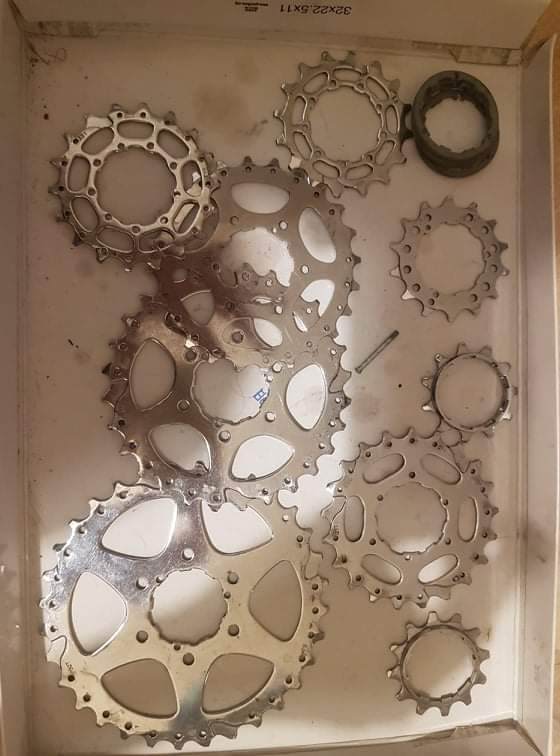

abdesign Napisano 30 Października 2021 Napisano 30 Października 2021 Teoretycznie wykonalne ale... Z drobną modyfikacją. 1. 14-16 jest niemożliwe. Musiałoby być 14-15... 2. Wyjdzie bardzo drogo. Musiałbyś kupić juniorską 9s zaczynającą się od 14t i ze 3 stare sramy 5.0 z zębatkami które Ci pasują - ale do tego potrzeba chyba wehukulu czasu. Tak kiedyś sram robił kasety:

abdesign Napisano 31 Października 2021 Napisano 31 Października 2021 Cytat zawsze moge. kupic taka kasete i wyciac 15t i zalozyc 30t Nie, nie możesz. Dwie najmniejsze zębatki muszą być jakie są. Najmniejsza ma ząbkowanie pod nakrętkę i kołnierz. A druga ma wycięcie pod ten kołnierz i swój kołnierz (kołnierze to zintegrowane dystanse) PS. Nie bierz się za składanie kasety, pojęcia o tym nie masz. Ps2. Możesz sobie nie być Polakiem, ale Niemcem też jesteś pisanym przez "N" a nie przez "n". A język polski znasz wyśmienicie... po prostu "leniuszysz".
