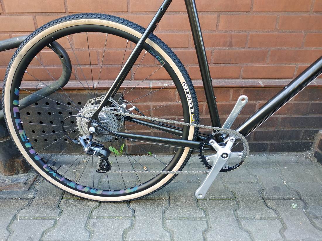

Miro1970 Napisano 30 Października 2021 Autor Napisano 30 Października 2021 Słuszna uwaga. Koncepcja ponownie się zmienia. Na 90% uda mi się zdobyć prawie nową ramę wraz widelcem Tribana 540. W tej sytuacji wraca to, na czym mi najbardziej zależy: możliwość samodzielnej budowy z napędem 1x i hamulcami szosowymi.😀 Aktualnie widzę to tak: Baranek + prosta korba Shimano na kwadrat z blatem chińskim Deckas NW 36 + kaseta 10s - 11-36 + przerzutka Tiagra 10s + klamkomanetka Tiagra 10s. Mam nadzieję, że będzie to kompatybilne i w miarę trwałe? Wiem, że to trochę dziwaczne - ten kwadrat do Tiagry oraz 1x10 w ramie szosowej z barankiem. Ale, jak mówię, styl jazdy bardzo rekreacyjny, a taki rozkład przełożeń na 99% by mi wystarczył. Przy tym napęd będzie lekki. Jest jeszcze opcja Sramu - korba NW 42 1x10/11 z łożyskami zewnętrznymi. Ale tu mam do dyspozycji kasetę co najwyżej 11-36 - więc robi się bardzo twardo; cena nieznacznie tylko wyższa, bo tył, klamkomanetka, przerzutka to nadal byłaby Tiagra. Chyba, że jest możliwe włożenie do tej korby Sramu blatu Deckasa NW 36? Wtedy byłoby super.

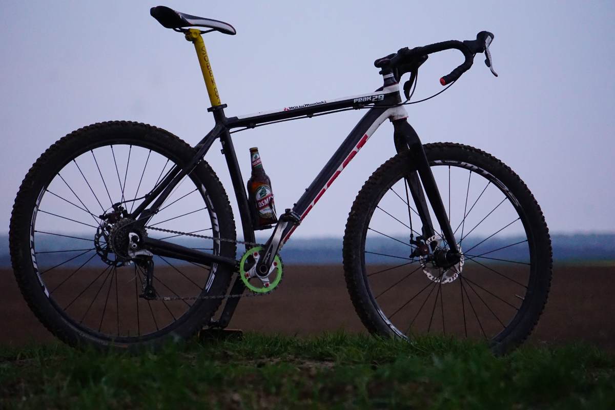

woojj Napisano 30 Października 2021 Napisano 30 Października 2021 Zainwestuj w lepszej jakości blat od Banless. Jakość i długowieczność. Te chińskie zębatki potrafią nie przyjąć 2 łańcucha... Jeśli ma to być coś szoso-gravelo- podobne pomyśl nad większą zębatką z przodu, jeśli nie mieszkasz w górach ;-)) Ja tam na wyżynie śląskiej popędzam na 40x11/36

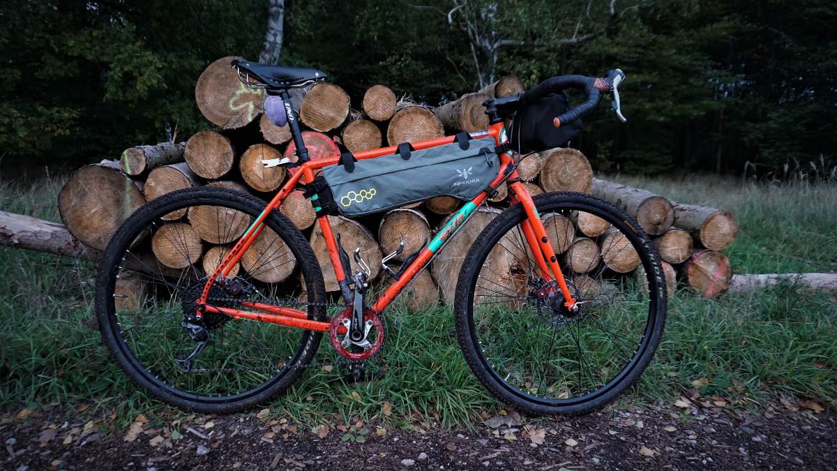

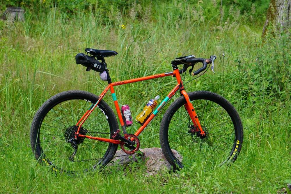

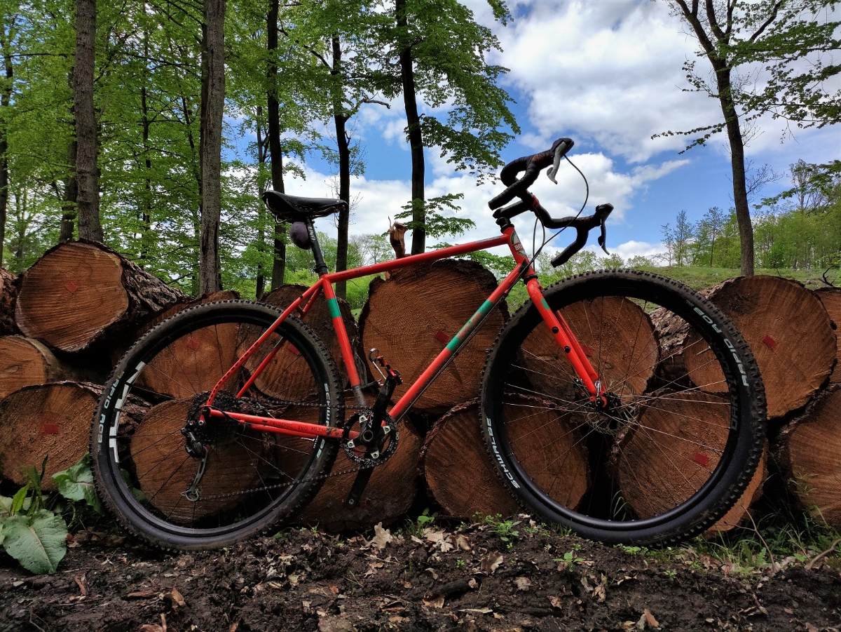

Miro1970 Napisano 30 Października 2021 Autor Napisano 30 Października 2021 @woojj - ten rower masz na stalowej ramie? Bo przypomina retro ramy BLB? Geometria chyba dość agresywna? Bardzo ciekawe inspiracje foto/napędowe - o taki kierunek mi z grubsza chodzi😁
woojj Napisano 30 Października 2021 Napisano 30 Października 2021 Tak ja wróciłem do stali we wszystkich rowerach moich. 😉 Lubię stallove rowery. Najpierw był Dawes teraz Pelago. Góral to Genesis HL. Wszystko na sztywno. Nie podobają mi się korby z suportami zewnętrznymi stąd wleciała korba retro z NW+ genialny suport FSA ultimax z podwójnym uszczelnieniem.
Miro1970 Napisano 3 Listopada 2021 Autor Napisano 3 Listopada 2021 A więc rama + widelec z karbonowymi goleniami + kierownica z Tribana 540 już do mnie jedzie. Wkrótce założę nowy wątek, w którym zdam relację z prac i poproszę o konsultacje, bo pierwszy raz będę składał rower od podstaw, a jeszcze dwa miesiące temu nie wiedziałem, że wspornik siodełka nazywa się sztyca 🙃 Tymczasem takie pytanie: może ktoś ma chwilę czasu i poradzi w kwestii kompatybilności napędu? Korba będzie na kwadrat Shimano z chińską tarczą NW Deckas 34T. Samej takiej nowej korby nigdzie nie widzę, więc pojeżdżę trochę na tym chińskim blacie i potem ją wymienię na Banlessa o stosownej ilości zębów, np. 36 albo 38 - w zależności od tego jak będzie mi się wlokło na 34. 😉 Rama Tribana ma ponoć standardowe miejsce na mocowanie tylnej przerzutki i tylnej piasty, mogącej przyjąć kasetę Shimano 10s. Kaseta będzie więc 10s 11-34 Tiagra/Deore. Przerzutka tylna Tiagra. Klamkomanetka prawa Tiagra. I teraz tak, jakie konkretnie modele kasety i przerzutki wziąć do takiego napędu 1x10 NW? Bo widzę w sklepach parę wersji (nie chodzi o stopniowanie) kasety i co najmniej dwie wersje przerzutki. Wybór klamkomanetki jest prosty, tak samo łożysk oraz piasty. Tylko nie chcę się pomylić z przerzutką i kasetą. Cena kasety w sumie nieistotna - 150-400 zł - chcę, by to dobrze chodziło i było jak najtrwalsze.
MikeSkywalker Napisano 4 Listopada 2021 Napisano 4 Listopada 2021 Ma standardowe, więc spokojnie włożysz tam co zechcesz. Kaseta - wedle uznania. Ceny kaset lekko oszalały więc szukałbym czegoś opłacalnego. Takie HG500 byłoby okej. Co do przerzutki - dwa razy przemyślałbym tę Tiagrę. W napędzie 1x warto mieć przerzutkę ze sprzęgłem, zapobiega to obijaniu się i skakaniu łańcucha - aczkolwiek poza równym asfaltem. Na asfalcie z powodzeniem używam napędu 1x8 z przerzutką Clarisa. A klamkomanetki spokojnie mógłbyś ożenić z przerzutką MTB np. M6000. I też w przypadku zmiany kasety na powiedzmy 11-36 nie musisz zmieniać przerzutki. Niemniej jednak - to jaką przerzutkę wybierzesz zależy od preferencji. Musiałbyś sobie porównać szosowe i MTB. Szosowe działają "twardo". Jeśli chodzi o Tiagrę - wersja z krótkim wózkiem, SS - kaseta do 28T. Średnim - GS, do 34T.
