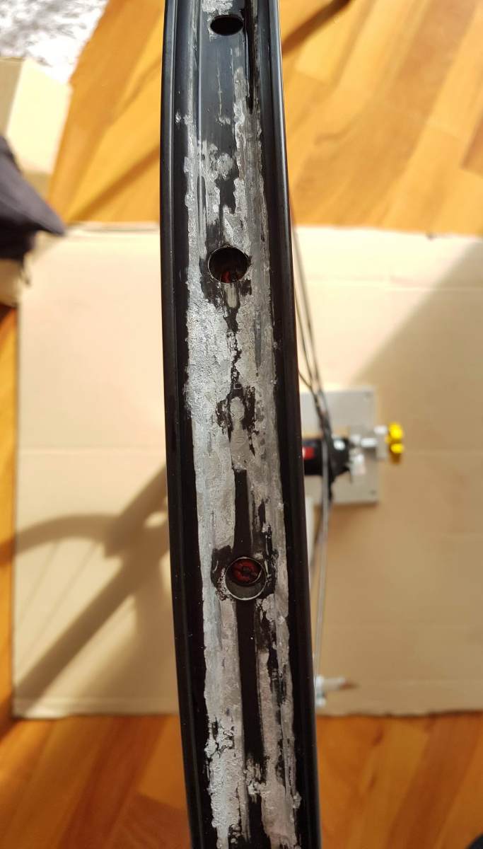

Dokumosa Napisano 22 Października 2021 Napisano 22 Października 2021 Tu nie chodzi o trwałość szprych. Te droższe mają mniejszą masę. Ale przy takich siermiężnych obręczach żadnego efektu to nie przyniesie. Co do trwałości to poniżej załączam zdjęcie DT akurat 533d (ale to jedno i to samo pod względem materiału, technologii i wykończenia co 545d) po jednym pełnym sezonie jazdy w każdych warunkach... Takie wżery na 0,5mm wgłąb się porobiły (przed czyszczeniem był też piękny wykwit korozji alu). W środku w obręczy wygląda to jeszcze mniej ciekawie. No ale jeśli zimą nie będziesz używał roweru to te obręcze są wieczne.
Wawrzula Napisano 22 Października 2021 Autor Napisano 22 Października 2021 @Dokumosa To od sypania dróg solą się zrobiło? To może zostawić stare, ale tu nie wiem ile się starły od klocków hamulca..... Niby dziurek nie ma, ale one przekukały się, jak mówiłem ponad 8800km... i pewnie e każdej chwili się skończą i tak.... Do tego dochodzi koszt rozbiórki kół. ale ten koszt, to drugorzędowa sprawa. Pytanie, czy jest sens zostawiać obręcze budżetowe mimo że nie widać w tej chwili zużycia, ale mają przejechane te 8800? Zimą mało jeżdżę a już zwłaszcza po mieście, gdzie dużo zimą sypią i w ogóle jazda po mieście mnie nie "bawi" Zawsze, to jest jazda najkrótszą drogą w las i pola.... za miasto.
Dokumosa Napisano 22 Października 2021 Napisano 22 Października 2021 Od soli. Żeby ciekawiej było aluminiowe nyple no-name z ali przetrwały w stanie idealnym
woojj Napisano 22 Października 2021 Napisano 22 Października 2021 Nyple tylko mosiężne jak ma być długowiecznie-centrowalnie 😉 Korozja aluminium wbrew powszechnym opiniom jest mocno dokuczliwa, nawet niebezpieczna. Polska sól na drogach zabija piasty/felgi a nawet ramy...
Wawrzula Napisano 22 Października 2021 Autor Napisano 22 Października 2021 2 minuty temu, Dokumosa napisał: Od soli. Żeby ciekawiej było aluminiowe nyple no-name z ali przetrwały w stanie idealnym Czyli, dać aluminiowe nyple?
