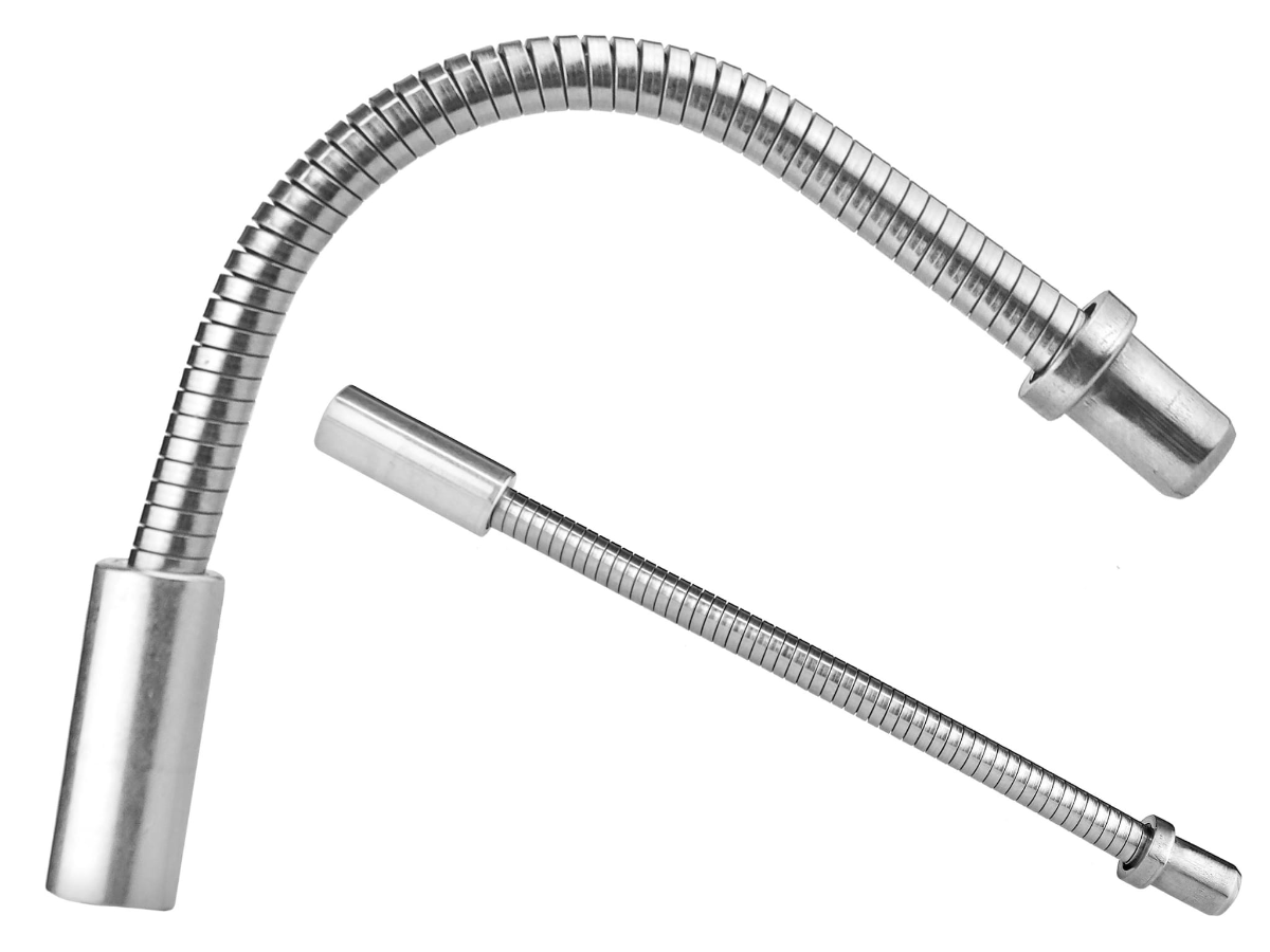

Gość Napisano 24 Października 2021 Napisano 24 Października 2021 Chodzi o to, że pancerz hamulca "celuje" w górę. Jak go wygniesz żeby trafić do manetki, to się nie da go popchnąć dalej. Jak wysuniesz więcej żeby wygiąć pancerz i dopiero wsadzić, to nawet zwykły pancerz jest zbyt sztywny. Trzeba by było odkręcić manetkę i dopiero wsadzić. Tylko co z tego, skoro potem pancerz odstaje 0,5 cm od kierownicy. Ogólnie ta kierownica jest dobra do Di2 i hydrauliki. Pakowanie tam mechanicznych komponentów to masakra. Jeżeli uważasz że ja jestem mało zdolny, a może jestem, to poczytaj na innych forach. Opinie są podobne
Brombosz Napisano 24 Października 2021 Napisano 24 Października 2021 2 godziny temu, skom25 napisał: Ogólnie ta kierownica jest dobra do Di2 i hydrauliki. Pakowanie tam mechanicznych komponentów to masakra. Jeżeli uważasz że ja jestem mało zdolny, a może jestem, to poczytaj na innych forach. Opinie są podobne No właśnie coś chyba za długo w tą klawiaturę klepałem... że mi się jakieś zdalne oceny cudzych zdolności włączyły. Wybacz nie taki był cel. I widzisz.. teraz, jak już coś tam napisałeś, tak żebym chociaż częściowo mógł sobie wyobrazić jak wyglądało to zaginanie sztywnego pancerza w manetkę, to powiem ci, że nawet bym go nie przymierzał, tylko od razu leciał szukać czegoś na wzór tego na zdjęciu. Takie z 5x mniejsze, z ostrzejszym kątem, myślę że by było. Próbowałeś znaleźć, kupić, zrobić, zamówić? Albo nawet sztywne kolanko jakieś, tyle aby pod wymiar?
Gość Napisano 24 Października 2021 Napisano 24 Października 2021 Nie wsadzisz. Otwór jest taki, że mieści się tam na styk pancerz 5 mm.
