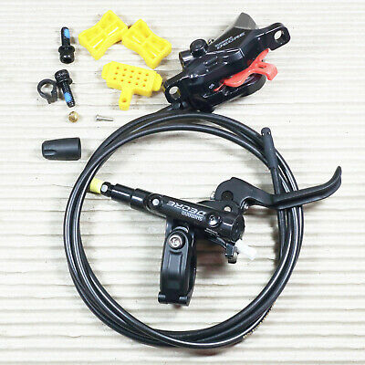

Dokumosa Napisano 21 Października 2021 Napisano 21 Października 2021 Czego nie dokładają? Kupowałem m6100 nie dalej jak w ubiegłym tygodniu i pudełko zawierało dokładzie taką zawartość jak na zdjęciu... 1 Cytuj
Sewcio_pl Napisano 21 Października 2021 Autor Napisano 21 Października 2021 No ja dostałem dokładnie wszystko to co na zdjęciu z hamulcem. Te żółte klocki i tak miałem. Jakoś nie mogłem sam tych trzpieni wbić do końca. Z tylnym hamulcem się tak odziwo nie dzieje i w sumie już dziś ten przedni hamulec nie ciekł bardzo, w ogóle nie cieknie bardzo tylko się poci ta osłonka gumowa na końcu klamki. Cóż, jeśli z tego powodu mi się poci klamka to rozbiorę to i w zrobie jak należy. Dzięki za podpowiedzi Cytuj
