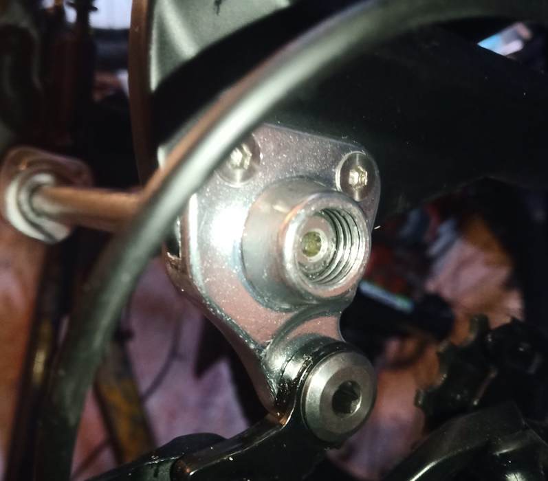

Gość Napisano 18 Października 2021 Napisano 18 Października 2021 Wrzuć zdjęcia jak to wygląda, zarówno od strony szybkozamykacza, jak i po przeciwnej.

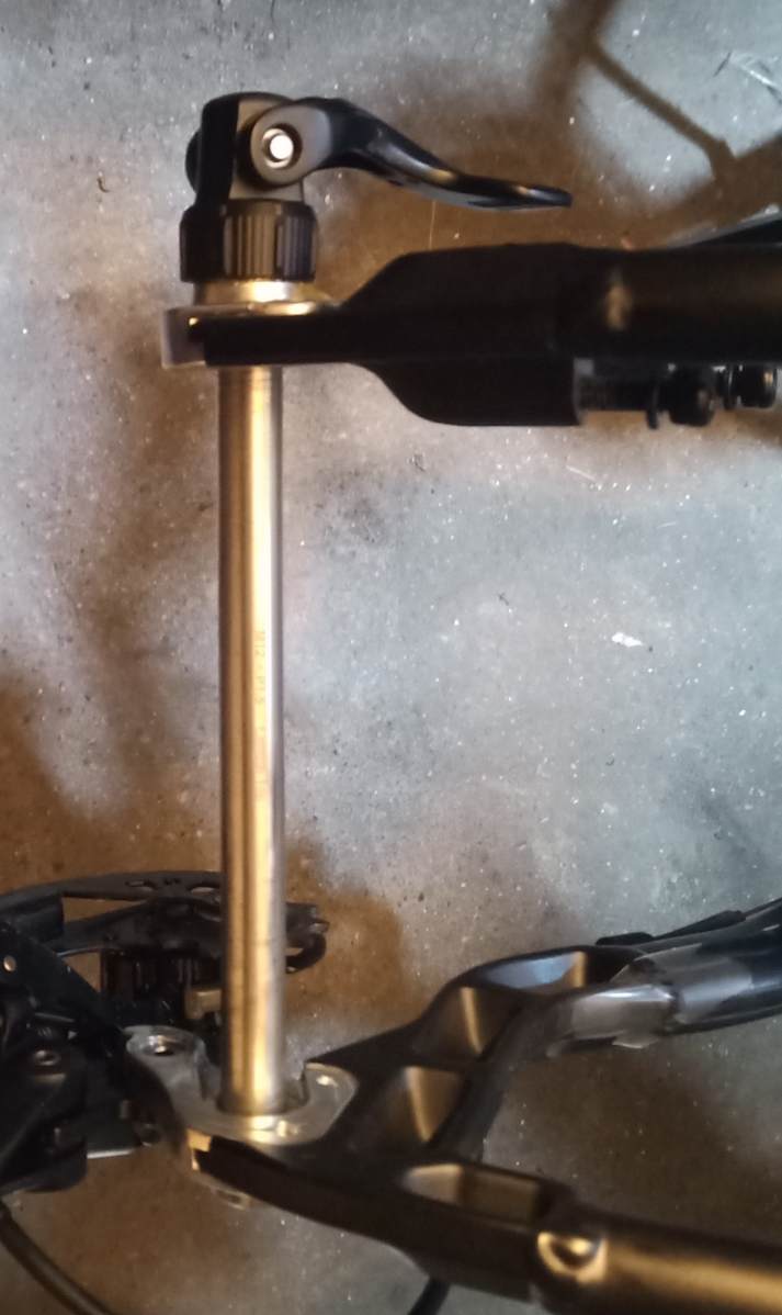

wolek Napisano 18 Października 2021 Autor Napisano 18 Października 2021 Tak to wygląda. Model osi sm-ax58. Zmierzyłem odległość pomiędzy hakami w drugim rowerze, wyszło 144mm. Oryginalnie był tu boost. Haki są zamienne między rowerami, i faktycznie mają trochę inny wymiar. Czy mogę zamienić haki i wstawić do tego roweru koło z piastą boost?
