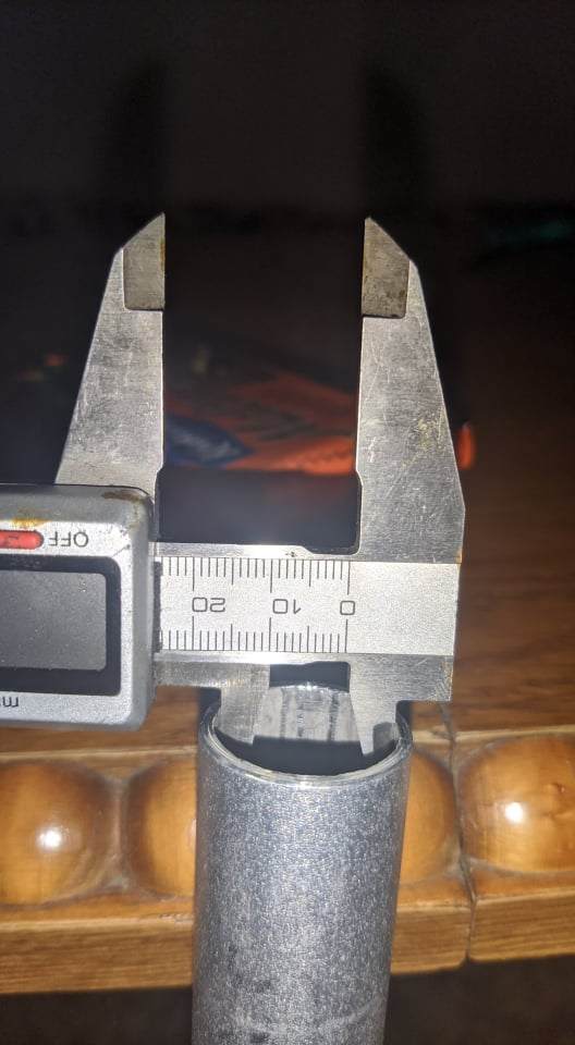

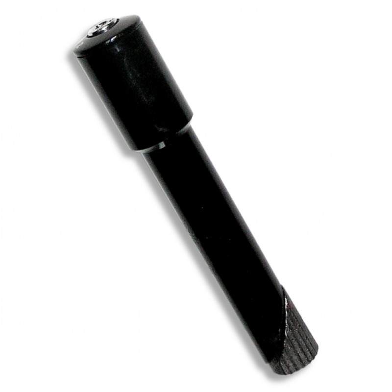

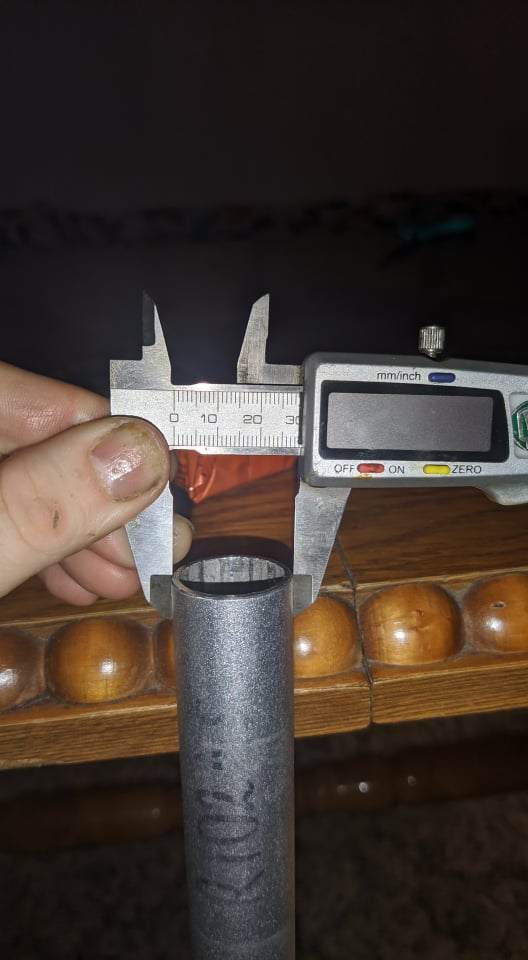

adonim85 Napisano 14 Października 2021 Napisano 14 Października 2021 Witam. Sprawa jak w tytule. Potrzebuję przedłużyć rurę 1/18 cala. Na zewnątrz wymiar jest standardowy dla formatu Ahead 1/1.8. Wewnątrz rury mam 24 milimetry i to pod ten wymiar musze dopasować takowy adapter. Znajdzie się taki? PS. ten niżej wskazany nakładany adapter z góry odpada, bo go nie przykręcę górnej śruby do rury (rura sterowa jest krótsza po prostu i nie ma miejsca na górną śrubkę/zacisk). ADAPTER PRZEDŁUŻKA RURY STERÓW A-HEAD 1-1/8 AHEAD 6953161563 - Allegro.pl Myślałem ogólnie o zwykłym wpuszczanym adapterze Ahead. Z tym, że 25.6 > 28.6 mm nie pasuje do wewnątrz. Myślę jeszcze nad opcją 22.2 > 28.6 mm, ale tu z kolei nie mam pewności czy nie będzie za wąska rura dolna skoro wewnątrz rury jest 24 mm. Chyba że będzie on pasował idealnie? Adapter Zoom Q-82S alu 28.6/22.2mm srebrny 11060536917 - Allegro.pl
siemalysy Napisano 14 Października 2021 Napisano 14 Października 2021 Kolego, zęby nie trawa co roku nie rosną. Jak już potrzebujesz wydłużyć, to użyj adaptera do tego przeznaczonego. A drugi pomysł z wykorzystaniem adaptera, który pozwala przy standardzie sterów skręcanych 1"" wykorzystać np. mostek ahead sobie odpuść i nawet o tym nie myśl. Szkoda Twojego zdrowia.
adonim85 Napisano 14 Października 2021 Autor Napisano 14 Października 2021 To jaki konkretny adapter użyć zatem? Który będzie pasował oczywiście. Bo ten czarny nakładany nie podpasuje bo nie skręcę co na górnej śrubie.

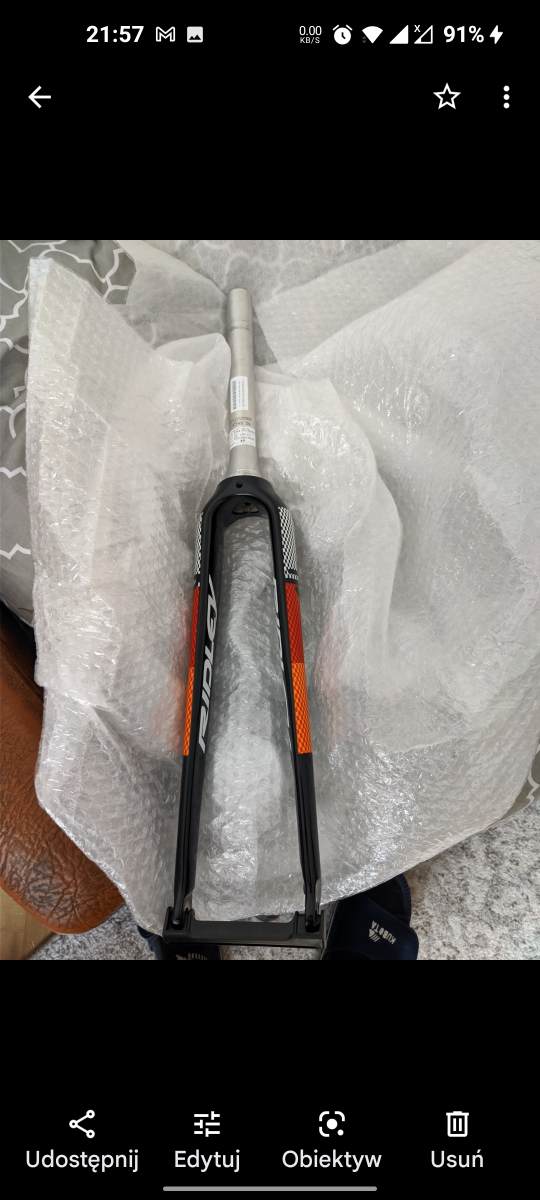

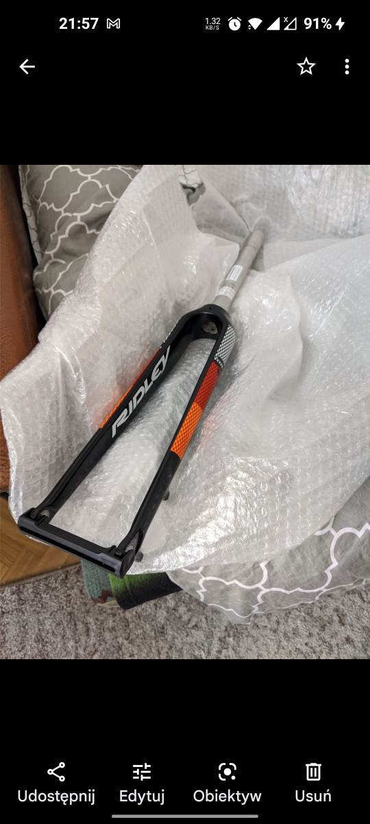

adonim85 Napisano 14 Października 2021 Autor Napisano 14 Października 2021 To widelec karbonowy od Ridley'a. To widelec karbonowy Ridleya. Taperowany. Więc nie taki zły.
Q_u Napisano 14 Października 2021 Napisano 14 Października 2021 A nie jest to Ridley prosto od my friendów ze wschodniej Azji?
adonim85 Napisano 14 Października 2021 Autor Napisano 14 Października 2021 Ja go odkupiłem od jednego typa z OLX. Tyle wiem o nim. Poza naklejkami na nim. Teraz tę rurę muszę tylko przedłużyć.

adonim85 Napisano 15 Października 2021 Autor Napisano 15 Października 2021 No nie mierzyłem. Cena była dobra to wziąłem go. Widelec w sumie mnie wyszedł 160 zł. Co jak na karbon było chyba, co najmniej, dobrym interesem. A teraz mam kombinowanie z jego przedłużeniem. Tak. Rama jest szosowa. Ale będzie tam płaska kierownica. Coś typu fitness bardziej finalnie.

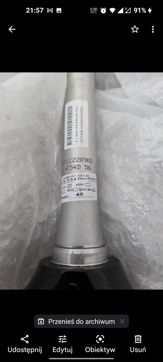

Gość Napisano 15 Października 2021 Napisano 15 Października 2021 Jak 160 zł, to mam wrażenie że to jednak może być coś z Ali... Nie przedłużysz. Ile Ci wystaje rury po włożeniu do ramy?
adonim85 Napisano 15 Października 2021 Autor Napisano 15 Października 2021 Koleś mi go oddał za 300 ogólnie. Z tym że swój stary tary amortyzator w międzyczasie sprzedałem za 140. Finalnie wyszło mnie 160. Na takiej zasadzie. Trzeba przedłużyć. Nie ma innej opcji. Będzie kombinowanie. Tak wystaje, że wspornik kierownicy nie mieści się cały. W sensie. Nie przykręcę górnych śrub do rury sterowej. Mieści się tak w 3/4.

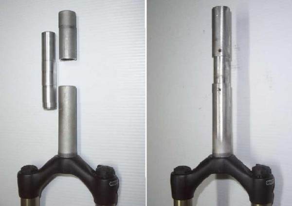

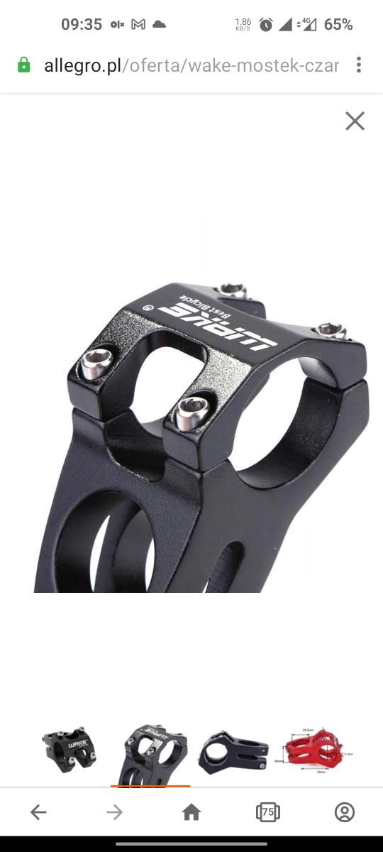

Gość Napisano 15 Października 2021 Napisano 15 Października 2021 https://www.cyklomania.pl/fsa-mostek-sl-k-mtb-12,id8212.html Widziałem też chyba tańszą wersję. Był kiedyś też Accent Twenty, ale nie polecam ze względu na jakość. Ogólnie sytuacja jest dość kiepska. Przedłużki nie użyjesz, bo nie masz jak jest zamontować. Zresztą, litości, malujesz ramę itd, a wsadzisz taki coś? Do środka rury też nic nie wsadzisz, bo to zbyt ryzykowne. Jedyne rozwiązanie jakie widzę to uciąć rurę w połowie, wstawić do środka tulejkę i nałożyć na to dłuższą rurę. Tyle że to chyba będzie problematyczne, bo raz że wytrzymałość, dwa że rura musi być idealnie prosta, bo Ci padną za chwilę łożyska sterów. Jedyna osoba jaką kojarzę że jest w stanie w tym temacie coś dodać, to @ACTIVIA. Jeżeli on nic nie wymyśli, to nikt. A najlepsze rozwiązanie to kupić inny widelec. Rura nie wygląda na przesadnie krótką, tylko Ty pewnie masz ramę z krowiastą główką. Powinien się sprzedać. Policz sobie czy nie będzie Ci się to dużo bardziej opłacało...
adonim85 Napisano 15 Października 2021 Autor Napisano 15 Października 2021 Ja mam teraz u siebie taki mostek pod kierownicę i nie ma opcji go zamontować. 30 mm główki to za wysoko. Obstawiam że potrzebuję coś maksymalnie do 25 mm. A takich mostków to zapewne nie ma... A sama rama ma taką główkę.

Gość Napisano 15 Października 2021 Napisano 15 Października 2021 No przecież to jest do karbonu, ale możesz użyć do alu. Więc nie wiem skąd pytanie, czy może być zwykły do alu. Zrobić taki element, a sensownie go osadzić to dwie różne rzeczy. Przecież to musi być na styk, bez nawet mikro luzu. Pewnie najlepiej by było to schłodzić i wtedy wsadzić do rury, żeby po ogrzaniu się zaklinowało samoistnie. Potem dorobić jakieś łącznie na śrubę czy coś podobnego. Tak czy inaczej, nadal uważam że robisz sobie problem, a możesz po prostu kupić inny widelec.
