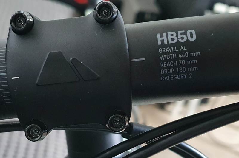

some1 Napisano 14 Października 2021 Napisano 14 Października 2021 Standardowej Canyona co przyszła z rowerem. Bez flary, nie brakuje mi jej, ale może po prostu nie wiem co tracę Rower w Twoim rozmiarze miałby pewnie 420 albo 400 mm.

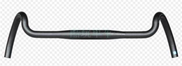

100lar3k Napisano 14 Października 2021 Napisano 14 Października 2021 Ja Używam najszerszego Wallmera. Wcześniej Genetica 48cm i przez chwilę Genetica 44cm Tutaj porównanie Walmer Bar wersja 600mm i Genetic Digest 480mm

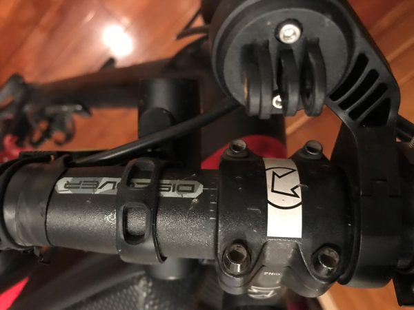

JWO Napisano 15 Października 2021 Napisano 15 Października 2021 Pro Discover Gravel PRO Discover Gravel Bar review - BikeRadar W 95% jezdzę w chwycie "na łapach". Jest wygodnie, albo się przyzwyczaiłem . Nie mam doświadczeń z inną kierownicą.

Gość Napisano 15 Października 2021 Napisano 15 Października 2021 Widzę że kierownice bardziej wskazują na Gravela bardziej w stronę MTB, niż stronę szosy. Ja używam swojego na asfalcie i szutrach, więc raczej będę kierował się w stronę węższych kierownic. @JWO Discover to jest mój mocny kandydat. Jakiego koloru są napisy z przodu kierownicy? Białe, czy lekko niebieskie? Bo samo logo jest błękitne, to wiem. @woojj jedna i druga całkiem ciekawa. Wezmę pod uwagę.

JWO Napisano 18 Października 2021 Napisano 18 Października 2021 W dniu 15.10.2021 o 13:53, skom25 napisał: Jakiego koloru są napisy z przodu kierownicy? Białe, czy lekko niebieskie? Bo samo logo jest błękitne, to wiem. Nawet nie zwróciłem uwagi że tam są napisy . Od strony kierowcy ich nie widać. Jest lekki (bardzo lekki) niebieski odcień. Na zdjęciu tego nie widać.
