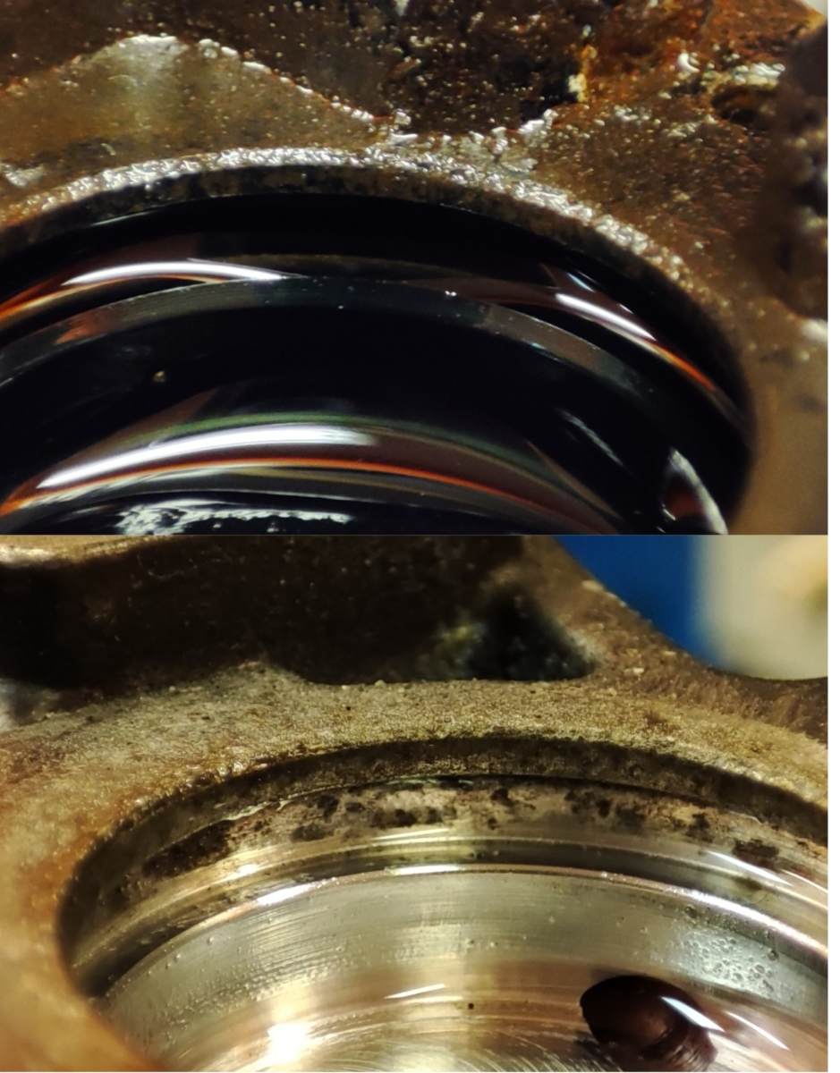

Mod Team Puklus Napisano 11 Października 2021 Mod Team Napisano 11 Października 2021 W Polsce, nie ma wielu przypadków pocieknietych shimano. Ale są, nawet mojemu ojcu pociekł hamulec mimo że jeździł w dobrych warunkach tylko. Pewnie wielu się zastanawiało a czemu Shimano ciekną a takie np Sramy, avidy tektro nie. Odpowiedz będzie obrazkowa. Na górze macie tektro jakiś tam badziewny model zgruzowany i pordzewiały gdzie się dało, na dole ładne deore. Komentarza to nie wymaga raczej.
Dokumosa Napisano 11 Października 2021 Napisano 11 Października 2021 Czyli sugerujesz, żeby nowy zacisk rozpołowić i złożyć na hemorol ew. inne lepiszcze olejoodporne (np. klej do skrzyni biegów)?
kazafaza Napisano 11 Października 2021 Napisano 11 Października 2021 A z ciekawości który to dełor? Faktem jest, że Avidy szczały jak nastolatki na widok Bieber'a i nawet re-branding niewiele pomógł. Spotkałem się zaś z przypadkiem dwóch ulanych Szymków i oba zdarzyły się po zawieszeniu roweru na ścianie (w pionie). Rowery sklepowe, nic nie miały przejechane z tanimi 355... BB7 FTW 😎
Mod Team Puklus Napisano 11 Października 2021 Autor Mod Team Napisano 11 Października 2021 Dełor ten podgnity. Co mogę sugerować to nowe zaciski zasmalcować pod uszczelkami, albo zaanodować jak kto ma fantazje. Smar jest bezpieczny dla uszczelek. Ja nie widziałem ani jednego zeszczanego avida. Widziałem zgnite klamki ale zaciski zawsze były ok.

Mod Team Puklus Napisano 11 Października 2021 Autor Mod Team Napisano 11 Października 2021 A no po robocie to człowiek nie kontaktuje. no 6000. Z resztą nie zależnie tak samo wygalają wszystkie shimano, xtr czy mt200.
tobo Napisano 11 Października 2021 Napisano 11 Października 2021 Deore, altus, acera, slx, xt, xtr, dowolna edycja, ultegra, dura, 105, tiagra. Chyba nie dane było mi mieć szczęścia żeby któreś nie sikały. Bez śladu korozji w zaciskach. Ja ludziom nie montuję shimano wcale. Jeśli ktoś chce to tylko bez gwarancji. Zamiast shimano używam leveli srama. Może nie błyszczą ale nie leją. 6 godzin temu, Dokumosa napisał: Czyli sugerujesz, żeby nowy zacisk rozpołowić i złożyć na hemorol ew. inne lepiszcze olejoodporne (np. klej do skrzyni biegów)? Smar do bebechów zacisku na bazie silikonu, przynajmniej te które chodzą na oleju mineralnym. Zamiast czerwonego avida do hamulców na dot "czerwony smar do hamulców", czyli to samo , dużo taniej, z bardzo finezyjną nazwą.
