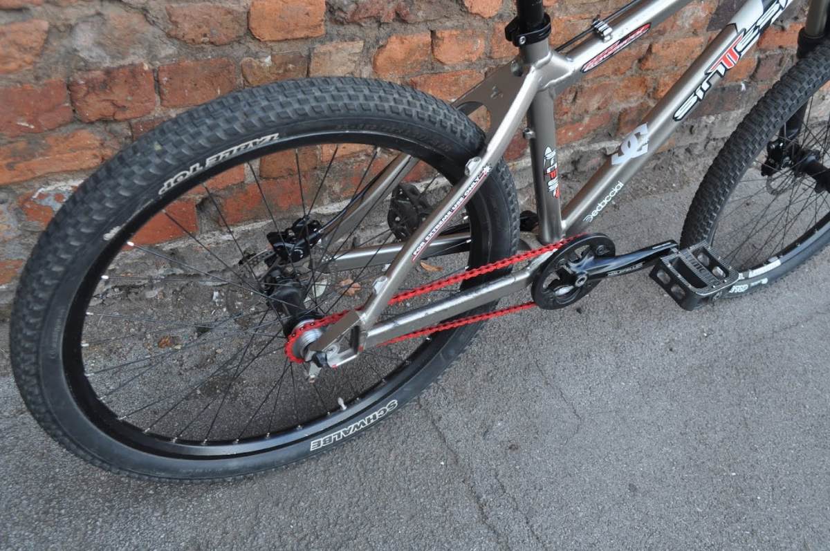

domi22333 Napisano 7 Października 2021 Napisano 7 Października 2021 Witam mam takie pytanie czy przerzutka Zee RD-M640 będzie działać (zamiast tych typowo pod single speed) napinaczy. ?
rambolbambol Napisano 7 Października 2021 Napisano 7 Października 2021 Będzie działać. Jednakże użycie prawdopodobnie najlepszej przerzutki, jaką Shimano wyprodukowało w roli napinacza powinno być karane. 😈
kazafaza Napisano 8 Października 2021 Napisano 8 Października 2021 Jakakolwiek będzie działać. Ale, jak wspomniał przedpiszca - to powinno być karane. Według mnie lepiej pokombinować z rozciągniętym łańcuchem typu half-link i odpowiednimi zębatkami, zamiast godzić się na za długi łańcuch z kółkami wózka stawiającymi dodatkowy opór.
