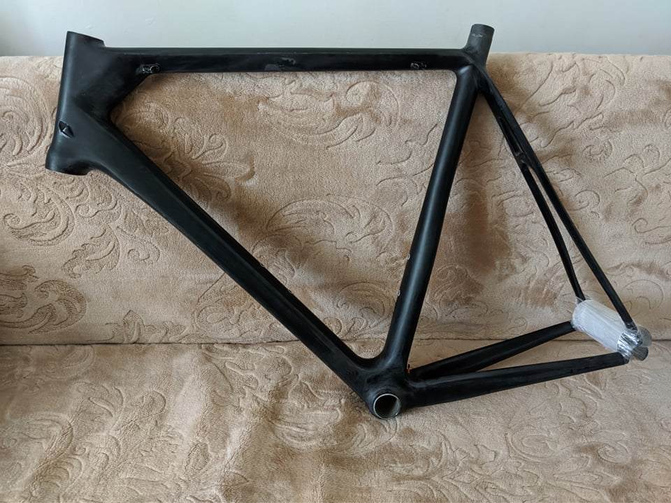

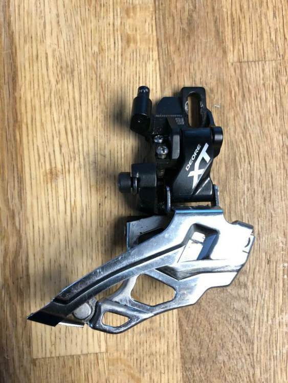

adonim85 Napisano 7 Października 2021 Napisano 7 Października 2021 Witam. Pytanie moje jest takie same, jak te postawione w tytule. Mam gotową do montażu przerzutkę przednią typu Direct Mount - mowa konkretnie o modelu Shimano Deore XT FD-M786 2x10. FD-M786-D (shimano.com) Mam też mocowanie na rurze podsiodłowej w swojej ramie karbonowej. W sumie to podstawa do zakupu tego typu przerzutki. Tyle, że to mocowanie nie jest wyodrębnione z boku rury podsiodłowej (równolegle z korbą) tylko jest wyszczególnione od jej środka - tak jak konkretnie montujemy bidony. Pytanie teraz. Zmieniać tę przerzutkę na inną (czyli jaką? skoro nie taką typu DM), czy jednak da się ją zamontować w tej rurze (na moje chyba nie)?
Mihau_ Napisano 7 Października 2021 Napisano 7 Października 2021 Potrzebujesz haka przerzutki dedykowanego do twojej ramy i przerzutki montowanej na hak a nie direct hak czyli coś jak na zdjęciu
Gość Napisano 7 Października 2021 Napisano 7 Października 2021 Jak wyżej. Aktualnie to masz tylko gwinty pod hak.
adonim85 Napisano 7 Października 2021 Autor Napisano 7 Października 2021 Mniemam, że taki hak będzie dobry. A526 Adapter uchwyt przerzutki przód do ram Giant (k2rowery.pl) Tylko te ceny. Sporo to kosztuje jak na kawałek wygiętego metalu.

Gość Napisano 7 Października 2021 Napisano 7 Października 2021 Nie, czekaj! To nie ten hak, a właściwie nie ten typ przerzutki. Ty powinieneś montować ją na płasko do ramy, a nie taki wygiętym hakiem. To jest przerzutka do takiego mocowania:
adonim85 Napisano 7 Października 2021 Autor Napisano 7 Października 2021 to mam zmienić przerzutkę na taką dedykowaną pod hak, np. Przerzutka przód Shimano Deore FD-M616 2rz na hak 10934904201 - Allegro.pl czy ta "Deore XT FD-M786-D" może zostać + ten hak? ( w sumie ona jest mocowana na hak, więc czy należy ją zmieniać?) bo jak będzie trzeba będzie, to kupię inną (np. Shimano GRX FD RX400 Przerzutka przednia 2x10 Down Swing na hak 2020 - Najlepsze Ceny ➤ Rowertour.com), względnie tanią przerzutkę - tyle, że pasującą pod taki hak. u mnie będzie kombinacja napędu typu 2x10.
Mihau_ Napisano 7 Października 2021 Napisano 7 Października 2021 Masz kupić hak do ramy i przerzutkę na hak - bo taką masz konfigurację ramy To co masz wyżej na zdjęciu to przelotka z direct na hak, do niczego ci to nie potrzebne i niemożliwe do zamontowania Cytat Przerzutka przód Shimano Deore FD-M616 2rz na hak 10934904201 - Allegro.pl czy ta "Deore XT FD-M786-D" może zostać + ten hak? to są przerzutki direct a ty potrzebujesz montowanej na hak Cytat bo jak będzie trzeba będzie, to kupię inną (np. Shimano GRX FD RX400 Przerzutka przednia 2x10 Down Swing na hak 2020 - Najlepsze Ceny ➤ Rowertour.com), względnie tanią przerzutkę - tyle, że pasującą pod taki hak. Przerzutka grx jest kompatybilna tylko z korbą grx bo korba ma inną linię łańcucha

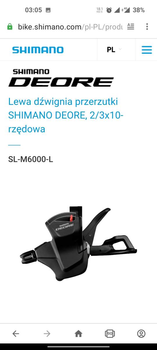

adonim85 Napisano 8 Października 2021 Autor Napisano 8 Października 2021 Dobra, to inaczej. Mogę od ręki kupić w dobrej cenie (sporo poniżej 100 złotych) dedykowaną (według Shimano) do tej korby przerzutkę FD-CX50 (dolny ciąg). Pytanie jednak czy lewa manetka z ogólnie zakupionej rodziny Deore M6000 bez problemu tę przerzutkę ogarnie?
m0d Napisano 8 Października 2021 Napisano 8 Października 2021 Co to jest za rama i co konkretnie chcesz na niej zbudować. Ja rozumiem miksowanie różnych gratów, ale tutaj to wygląda na kompletnie bez ładu i składu
adonim85 Napisano 8 Października 2021 Autor Napisano 8 Października 2021 Nie wiem co to jest za rama konkretnie. Jakiego producenta. Nie odpowiem na to pytanie. Dostałem ją w sumie za darmo (w rozliczeniu że tak powiem). Ale w sumie dla mnie to nie ma też jakiegoś kluczowego znaczenia. Dobra. Najwyżej będę dobierał przerzutkę przednią pod korbę i manetkę M6000 metodą prób i błędów. I tyle.

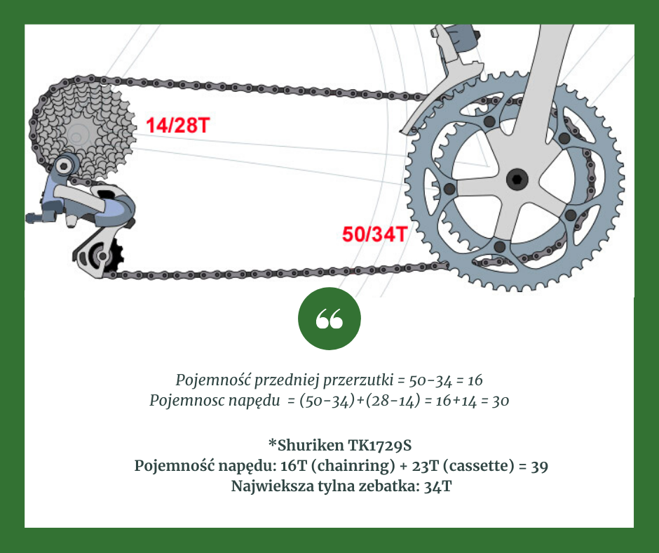

adonim85 Napisano 8 Października 2021 Autor Napisano 8 Października 2021 Ogólnie zrobiłem obliczenia i potrzebuje przedniej przerzutki o pojemności 10T a tylnej - 35T. Ta Deore M6000 10" który ma być z tyłu ma pojemność 41T więc tu jest ok. Zostaje przód + spełnione trzy pozostałe warunki - mocowanie na hak, dolny ciąg i zgodność z manetką MTB Deore M6000. Obliczone według wzoru: przerzutka przód - 46-36 = 10 / pojemność napędu = ( korba: 46-36) + (kaseta: 36-11) = 10 + 25 = 35 Jaka przednia przerzutka spełni te wszystkie wymagania? 29 minut temu, skom25 napisał: Po co, skoro możesz kupić działający zestaw? Przednia przerzutka to taki mechanizm, że naprawdę ciężko stwierdzić że jedna jest lepsza od drugiej. No właśnie chce kupić w pełni działającą tu przednią przerzutkę, aby mieć spokój i w sumie móc powoli składać całość w jedno. Bo resztę podzespołów i akcesoriów mam już kupionych. 19 minut temu, m0d napisał: Skoro nic nie wiadomo i nic nie ma znaczenia to tak - metoda prób i błędów jest najbardziej adekwatna A jeśli jednak zechcesz napisać czy to rama szosowa/mtb/inna i chcesz na niej zrobić rower szosowy/mtb/inny i oczekujesz od niego x i y, to pewnie warto kontynuować ten temat. w przeciwnym wypadku szkoda strzępić klawiatury To rama typowo szosowa. Na taką wygląda. Ale nie chce z niej robić też typowego roweru szosowego, tylko bardziej coś o sportowej charakterystyce - bliżej Endurance, Road, czy nawet naciąganego Gravela.

adonim85 Napisano 8 Października 2021 Autor Napisano 8 Października 2021 Nic. Stwierdziłem że rama choć z wyglądu jest szosowa to ogólnie nie będzie tak konfigurowana. I tak będzie tu zamontowana prosta kierownica. Żaden baranek. Więc w takiej opcji to tylko takie manetki dlatego.

adonim85 Napisano 8 Października 2021 Autor Napisano 8 Października 2021 Korba to Shimano CX50 46/36. FC-CX50 (shimano.com) Właśnie manetki już mam u siebie - Deore M6000 2x10.
adonim85 Napisano 8 Października 2021 Autor Napisano 8 Października 2021 A co tu ma być niezgodnego tak naprawdę. Bez sensu te kombinowanie. Łańcuch 10 rzędowy odpowiednio skrócony to pasuje i tyle. Da się ustawić na lewej manetce 2' przełączanie z dolnej na górną tarczę w korbie, to też będzie pasować. Do tego ustawiamy prawą manetkę z tylną przerzutką i kasetą 10' 11-36 i też spasuje. I tyle. Bez sensu takie ograniczenia na siłę u Shimano.
adonim85 Napisano 8 Października 2021 Autor Napisano 8 Października 2021 4 minuty temu, NieLubiePoniedzialku napisał: a dobra ty chcesz zwycajnei do korby szosowej/przelajowej wsadzic przerzutke i manetke mtb... no to sam jestem ciekaw czy zadziala, jesli odleblosc blatow w korach mtb jest taka sama, oraz odleglosc minimalna blatu od ramy, to powinno dzialc, ale i tak bedize gorzej niz w systemach szosowych, bo nie bedzie tam trymowania ktore jest w manetkach sosowych Dokładnie tak chce zrobić Inni też tak robią i jakoś to na ogół działa. Bo czytałem o takich przypadkach na wielu forach. Kwestia tylko dobrej regulacji.
adonim85 Napisano 8 Października 2021 Autor Napisano 8 Października 2021 Mówisz konkretnie o tym? SL-R780 (shimano.com) no skoro takie coś kiedyś działało to musi działać i dziś. widocznie Shimano samo to sprzętowo zaś utrudniło, aby nie było tak łatwo dziś.
