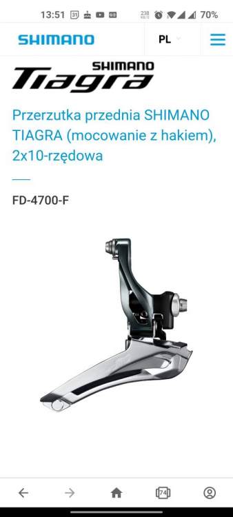

adonim85 Napisano 8 Października 2021 Autor Napisano 8 Października 2021 No dobra a takie coś zrobić. Kupić lewą manetkę szosową dedykowaną na prostą kierownicę, np. https://www.rowertour.com/p/41495/shimano-sl-4700-tiagra-manetka-szosowa-na-prosta-kierownice-2-rz.-lewa A do tego przednia przerzutka szosowa typu Tiagra 4700-F lub 105 do tej korby 46-36 co mam. Będzie ok? A prawa manetka zostanie ta Deore M6000 z tylną przerzutką M6000 10' i kasetą 11-36. Da się to tak zgrać?

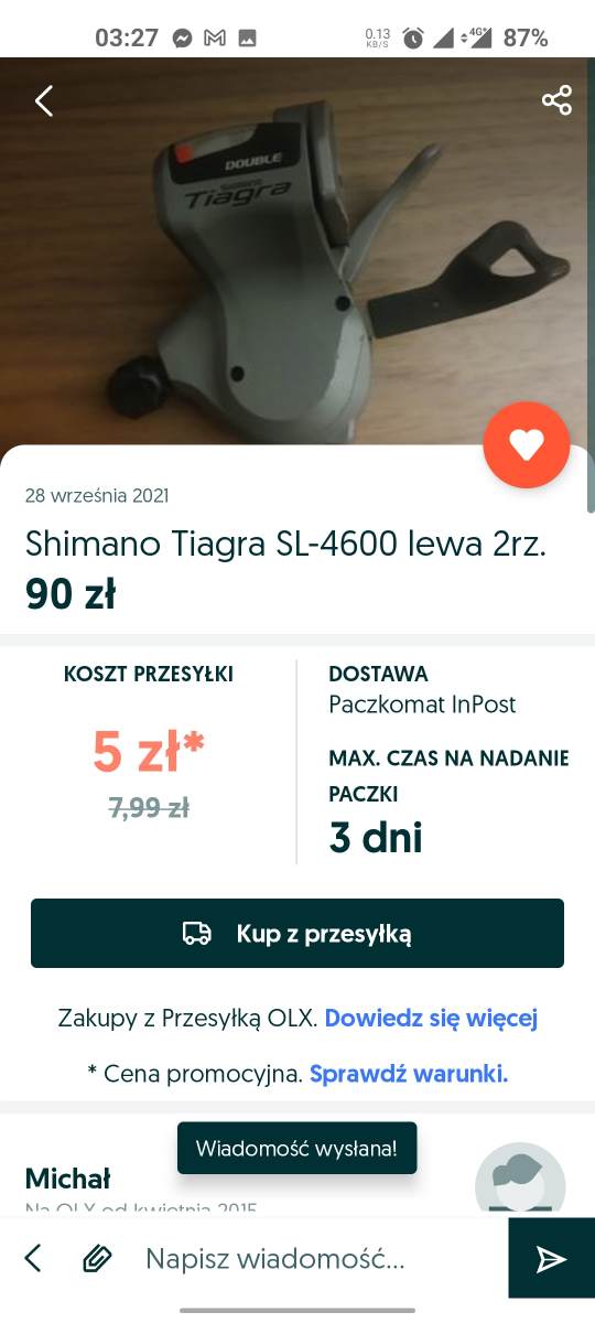

abdesign Napisano 10 Października 2021 Napisano 10 Października 2021 Cytat To jak? mogę tak to zrobić (lewa manetka Tiagra, prawa Deore M6000, przód na Tiagrze, tył na Deore M6000, korba CX50)? Możesz. To jest empirycznie sprawdzone (przód) bo wszyscy młodzicy i juniorzy młodsi jeżdżą na tym zestawie blatów - 46-36 i 46-34 (w zdecydowanej większości są to korby ultegry 6800/r8000, bo taką kupisz w fabrycznej konfiguracji z blatem 46t - ewentualnie inne zgodne korby z blatami od ultegry) ale widuje się często po prostu rower w którym rodzic, żeby sprostać wymaganiom UCI wymienił w jakimś tańszym rowerze po prostu korbę na CX'ową (która ma zresztą tę samą linię łańcucha co szosowa - 43,5) zostawiając przeróżne szosowe przerzutki jakie tam wcześniej siedziały z korbami 50/52/53... A tył to tył - jeśli zgadza się pojemność i max koronka, przerzutka zgodna z manetką to będzie działać.
adonim85 Napisano 10 Października 2021 Autor Napisano 10 Października 2021 Czyli potwierdzone że może tak być. Super. No to kupuje tę lewą manetkę Tiagra 4600 z aukcji OLX. Teraz kwestia przerzutki. Czy brać przerzutkę z serii 4600? czy jednak nowszą, tj Tiagra 4700-F do tej manetki 4600? I dodatkowo nasuwa się tu pytanie - czy model Tiagra 4600 jest/będzie w wersji na hak? Bo jak nie ma, to w sumie zostaje mi zakup tylko 4700-F (ten jest na hak na 100%). A ta finalnie ładnie zgra się z manetką z serii 4600? czy może być jakiś problem? Shimano Tiagra FD-4600-F (cycology.pl) Do tego kolejna sprawa - ilość obsługiwanych zębów na korbie: Tiagra 4600-F: 50-56T Tiagra 4700-F: 46-52T to ma znaczenie przy mojej korbie z maksymalnie 46 ząbkami w przypadku potencjalnego zakupu Tiagry 4700-F? Będzie poprawnie działać?

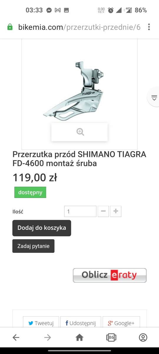

adonim85 Napisano 10 Października 2021 Autor Napisano 10 Października 2021 12 minut temu, abdesign napisał: Ps. A tak poza tym to mam nieodparte wrażenie że wrzucasz 4600-kę w wersji 3 rzedowej. Strony (w obu przypadkach) podają tak: Producent: SHIMANO Model: FD-4600-F Grupa: TIAGRA Kompatybilna z korbą 2 rzędową oraz napędami 10-rzędowymi. Producent: SHIMANO Model: FD-4700-F Grupa: TIAGRA Kompatybilna z korbą 2 rzędową oraz napędami 10-rzędowymi. Przerzutka przód SHIMANO TIAGRA FD-4600 montaż śruba (bikemia.com) SHIMANO TIAGRA FD-4700-F przerzutka przednia szosowa na śrubę szara (ctbike.pl)
abdesign Napisano 10 Października 2021 Napisano 10 Października 2021 No ale fotę to dali "trójki" opis od "dwójki"...
adonim85 Napisano 10 Października 2021 Autor Napisano 10 Października 2021 1 godzinę temu, abdesign napisał: No ale fotę to dali "trójki" opis od "dwójki"... gdzie konkretnie? no opis mówi o zastosowaniu 2x10 w obu przypadkach. w sumie to jest tak: maksymalna wielkość dużej tarczy: FD-4600: 50-56T, FD-4603: 50T, pojemność: 16T (FD-4600, dwurzędowa), 20T (FD-4603, trzyrzędowa)
abdesign Napisano 10 Października 2021 Napisano 10 Października 2021 Na stronie sklepu jako ilustracja opisu od fd-4600, który mówi niby o 2x10 jest zdjęcie przerzutki 3x... Szosowe "dwójki" mają wąski wewnetrzny wózek.
