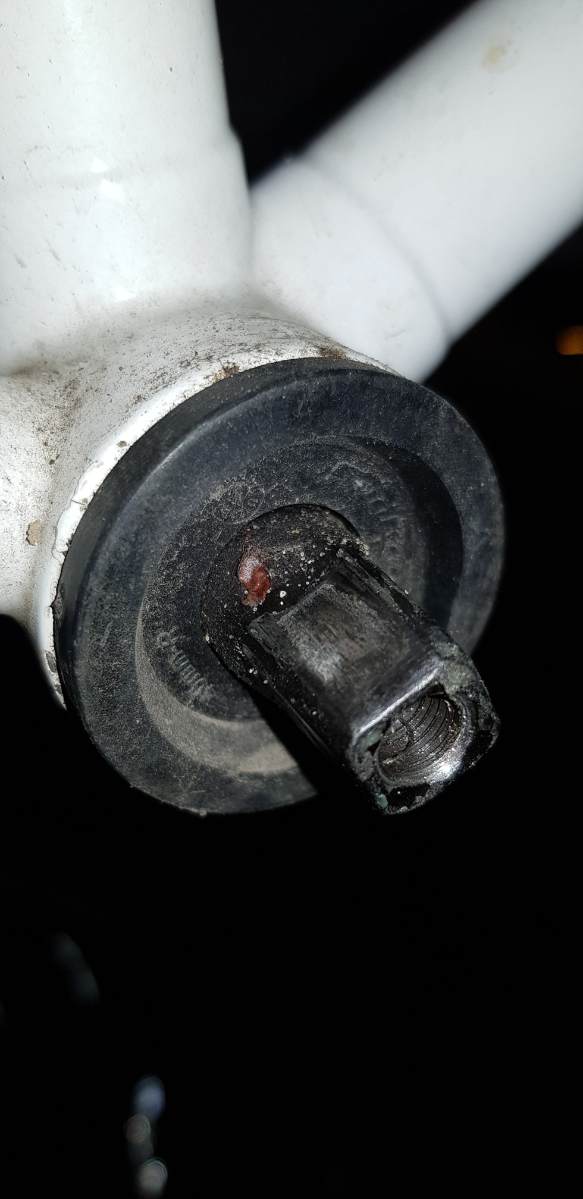

Durden Napisano 6 Października 2021 Udostępnij Napisano 6 Października 2021 Cześć, spotkałem się z takim suportem SunRace, nie ma żadnego podejścia pod klucz? Odnośnik do komentarza Udostępnij na innych stronach More sharing options...
siemalysy Napisano 6 Października 2021 Udostępnij Napisano 6 Października 2021 Ze zdjęcia wynika, że wkład ten jest wciskany w mufę. Więc będziesz usiał go albo wybić, albo poszukać ściągacza, który jest dedykowany to takich rozwiązań. Odnośnik do komentarza Udostępnij na innych stronach More sharing options...
Durden Napisano 6 Października 2021 Autor Udostępnij Napisano 6 Października 2021 Dzięki, wybilem I elegancko wyszło. Odnośnik do komentarza Udostępnij na innych stronach More sharing options...
