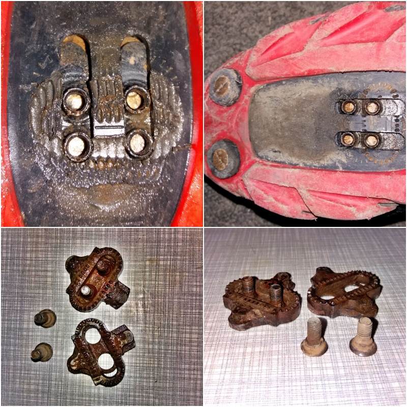

W lewym bucie mam problemy z wypinaniem, w prawym ostatnio obrócił się blok, a po odkręceniu bloków taki widok:
Czy można bezpiecznie zamontować nowe bloki, czy buty do śmieci? Podeszwa karbon. Buty Northwave Scorpius 2 SRS.

Co polecacie do zabezpieczenia metalowych elementów w butach przed korozją?
Odnośnie regulacji M520. Jak solidnie przykręcicie bloki do butów, to nie ma luzów góra-dół (takowe mogą się pojawić w podróbkach). Stopień naciągu sprężyny poznacie po wychyleniu śruby (w instrukcji każą liczyć kliknięcia, u mnie ich nie było). Ustawiłem na oko 2/10 i teraz wypinam się z łatwością. Nic się samo nie wypina i nie mam już stresu, że sprężyna nie puści. Nie zdarzyło mi się też automatyczne wypięcie. Po zmianach póki co nie zapuszczałem się w cięższy teren. Nie sugerujcie się moją opinią - regulację wykonujecie pod siebie, czyli imbus do sakwy i w trakcie jazdy próbujecie różnych ustawień.
