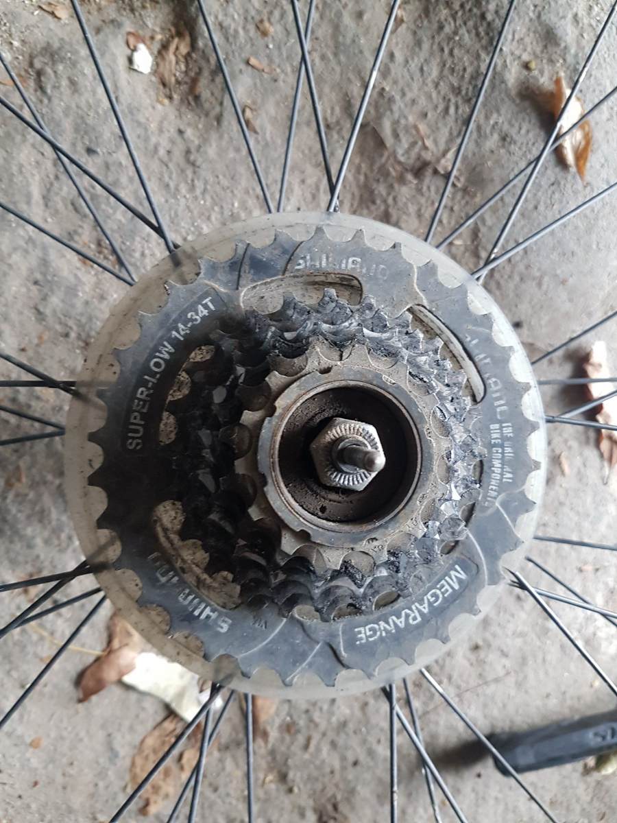

dominass Napisano 5 Października 2021 Napisano 5 Października 2021 Prośba o dobranie komponentów do tego roweru. Nie jestem na bieżąco w temacie. Od jakiegoś czasu łańcuch przeskakuje, ciężko ruszyć pod niewielkie wzniesienie. Zęby na korbie oraz kasecie zjechane, łańcuch również do wymiany. Może ktoś przeprowadzał generalny remont tego modelu?
wrobleski Napisano 5 Października 2021 Napisano 5 Października 2021 Może daj jakieś zdjęcia to będzie łatwiej. Czemu koło jest do wymiany?
wojtasin Napisano 5 Października 2021 Napisano 5 Października 2021 Seryjnie to tam był wolnobieg i tandetna korba SR Suntour, jak chcesz pozostać przy wolnobiegu MF-HG40 i 7 biegach, to musisz szukać koła pod wolnobieg, samego wolnobiegu, łańcucha 7-8s i korby na kwadrat kompatybilnej z osią o długości 122,5 mm. Ale są pewne "ale", Wolnobieg o takiej rozpiętości to koszt większy, niż koszt kasety, a skoro chcesz wymieniać koło, to warto rozważyć przejście na kasetę i korbę mtb zamiast trekkingowej. Przy okazji przejścia na kasetę - zamiana na 8s pociągnie za sobą zmianę klamkomanetk i hamulca... Ogólnie możliwości masz sporo, ale najtańsza opcja, to pozostanie przy siedmiu biegach, przejście na kasetę 7s i zmiana korby z trekkingowej na mtb.
dominass Napisano 6 Października 2021 Autor Napisano 6 Października 2021 21 godzin temu, wrobleski napisał: Może daj jakieś zdjęcia to będzie łatwiej. Czemu koło jest do wymiany? Generalnie koła zębate są już zjechane (łańcuch przeskakuje) oraz ośka szybko zamykacza jest skrzywiona. Wymieniłam ją już gdyż kiedyś mi pękła. Chciałem wymienić same koła zębate ale kręcąc kołem ośka w środku wyraźnie faluje więc jestem zmuszony wymienić całe koło. Chyba że można w jakiś sposób uratować obręcz?
wrobleski Napisano 6 Października 2021 Napisano 6 Października 2021 Może wystarczy rozkręcić piastę i sprawdzić czy można ją jeszcze uratować. Poszukaj informacji o rozkręcaniu wolnobiegu i serwisowaniu piasty jeżeli chcesz się tym zająć, ale są potrzebne klucze do tego, ew. oddaj do jakiegoś serwisu. Wolnobieg do wymiany jak najbardziej. A taki skrzywiony szybkozamykacz to pierwszy raz widzę 🙂
dominass Napisano 6 Października 2021 Autor Napisano 6 Października 2021 Spróbuję najpierw rozkręcić i zobaczę jak to wygląda, w sumie obręcz jest ok. Korba również do wymiany no i oczywiście łańcuch.
remover Napisano 6 Października 2021 Napisano 6 Października 2021 Moim zdaniem, jak już masz napęd do wymiany i koło w dość tragicznym stanie, to jak najbardziej warto przejść na kasetę. Potrzebne koło - https://allegro.pl/oferta/kolo-tyl-26-wzmacniane-na-tarcze-kasete-8-10s-10989531053 , może nie jest to najlepsze koło, ale teraz na 26'' idą tylko najtańsze komponenty. Można poszukać używek w dobrym stanie https://allegrolokalnie.pl/oferta/kola-26-shimanodynamic Kaseta - https://allegro.pl/oferta/kaseta-shimano-acera-cs-hg41-8-11-32-8-rzedowa-10853983494 Łańcuch - https://allegro.pl/oferta/kmc-x8-93-lancuch-6-7-8-rzedowy-114-ogniw-box-10935470992 Suport. Jak on kręci się dobrze to można zostawić. Jak jest zużyty jak reszta napędu to do wymiany https://allegro.pl/oferta/neco-wklad-suportu-pakiet-bsa-kwadrat-68-122-5mm-8803284648?fromVariant=8803284648 Korba. Jak suport zostaję to trzeba dobrać korbę do długości suportu, masz wg producenta teraz 122.5mm. A ponieważ zmieniasz wolnobieg 14-34 na kasetę 11-30/32, to nieco się zmienią przełożenia. Żeby zachować mniej-więcej to co masz teraz trzeba kupić korbę 44 a nie 48 jak teraz. https://allegro.pl/oferta/korba-shimano-fc-m371-3x9s-44x32x22-175mm-czarna-11193677231 https://allegro.pl/oferta/miranda-alfa3rc-44-32-22-mechanizm-korbowy-mtb-cit-10626150950 A jak jednak chcesz nieco twardsze przełożenia, no to kupuj 48 https://allegro.pl/oferta/mechanizm-korbowy-shimano-fc-tx801-6-7-8-48x38x28-10861583143 https://allegro.pl/oferta/korba-shimano-altus-fc-m371-48-36-26-175mm-oslona-10652626884 W takiej konfiguracji nie będzie potrzebna wymiana przerzutek, a nawet prawej klamkomanetki. Ale ponieważ masz ją 7x, a kaseta jest 8x to trzeba odpowiednio wyregulować przerzutkę wyłączając z obiegu największą lub najmniejszą zębatkę. A później (lub od razu ) można wymienić klamkomanetkę na 8x.
dominass Napisano 7 Października 2021 Autor Napisano 7 Października 2021 Remover, zamówiłem już części, zostaje przy wolnobiegu. Przyznam, że gdym wcześniej otrzymał taką rozpiskę od Ciebie to pewnie bym przeszedł na kasetę. Dzięki przy następnym remoncie wezmę to pod uwagę.
