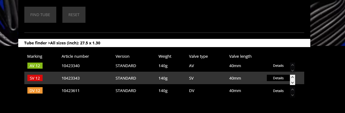

Imar Napisano 1 Października 2021 Napisano 1 Października 2021 2 minuty szukania. Masz numery produktu. Według Schwalbe nada się dętka 26".

Imar Napisano 1 Października 2021 Napisano 1 Października 2021 Podałem Ci wszystko na tacy. Wpisz sobie w google: "Schwalbe av12" jeśli chcesz dętkę z zaworem samochodowym, "Schwalbe sv12" jeśli chcesz dętkę z zaworem presta.
