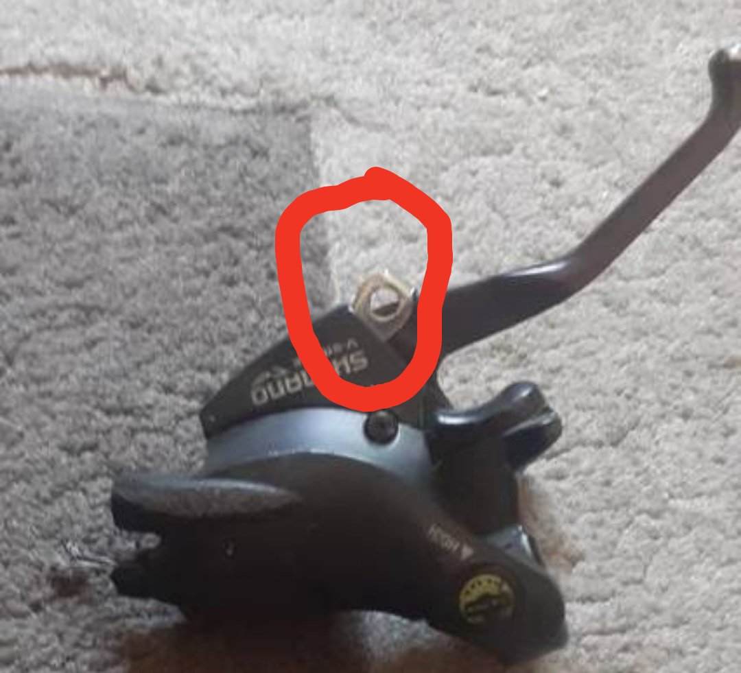

drajwer112 Napisano 22 Września 2021 Napisano 22 Września 2021 Witam, kolejny problem z moimi nieszczesnymi hamulcami. Podczas podciagania linki (sposob z poluzowaniem srubki trzymajacej linki) to linka, a generalnie to kolko (ze zdjecia) ktore wklada sie do takiego metalowego czegos w klamce wypadlo z tego otworu. Wykrecilem wiec linke ale nie jestem w stanie tego kolka tam wlozyc. Linka jest za krotka. Udalo mi sie dwa razy wlozyc jakoś siłą to kolko, ale po mocniejszym nacisnieciu klamki znow wypadlo. Co przeskrobalem? Linka nie jest postrzepiona, nie wystaja druty.
drajwer112 Napisano 22 Września 2021 Autor Napisano 22 Września 2021 To "metalowe coś" to to miejsce gdzie wchodzi linka. Zaznaczylem je na zdjeciu
seraph Napisano 22 Września 2021 Napisano 22 Września 2021 Jak to jest możliwe, że Ci wypada? No i jak to jest możliwe, że wchodzi tylko "na siłę"? To V-brake'i? Po rozpięciu szczęk linka powinna dać się luźno zamocować w klamce. Albo coś jest zepsute, albo jesteś kompletnie atechniczny... Zrób może jakiś zdjęcie.
drajwer112 Napisano 22 Września 2021 Autor Napisano 22 Września 2021 na razie nie mam mozliwosci zrobienia zdjecia. Hamulce tarczowe, zapomnialem dopisac. Na sile to znaczy,ze jak ja przeciagne i przytrzymam. Rowniez nie wiem jak to jest mozliwe. Chcialem napiac tylko linke. Jak odpinasz pancerz od barylki to masz takie kolko i to ono wypada z tego metalowego co zaznaczylem. Ta koncowka z tym kolkiem jest za krotka aby przewlec ja przez wejscie na linke w manetce i wlozenie do tego metalowego ucbwytu. Dam rade ja przewlec "przedluzajac" ta koncowke sila i trzymajac ja,ale za to po mocniejszym nacisnieciu na klamke od razu wypada, tak jak napisalem powyzej. Musialem popelnic jakis glupi blad, ale jaki... Linka nigdzie nie jest peknieta, nie wiem o co moze chodzic...
Mod Team Puklus Napisano 22 Września 2021 Mod Team Napisano 22 Września 2021 No odkręcasz linkę od hamulca nie ważne czy to V czy disc, podciągasz linkę trochę. Płaska stroną w górę, wkładasz w uchwyt linki, wkładasz całość w klamkę, naciągasz linkę zakręcasz, regulujesz i zrobione. Możesz tez wyjąc koło ścisnąć ramiona - dźwignie hamulca, linka poluzuje się na tyle ze da sie to zmontować.
drajwer112 Napisano 22 Września 2021 Autor Napisano 22 Września 2021 Naciagalem w odpowiedni sposob, ale od tak sobie wypadla. Probowalem ja "wciagnac" moze i sie wydluza ale nie wystarcza to zeby wlozyc ja do uchwytow. Nadal jest koncowka za krotka. Moze jutro to jakos nagram, bo ciezko to opisac... Wkladasz w uchwyt linki, napisales - problem, ze gdy tak zrobie linka nie wychodzi z drugiej strony i nie mam jak jej wlozyc do tego metalowego bo ta koncowka jest taka krotka

drajwer112 Napisano 23 Września 2021 Autor Napisano 23 Września 2021 Mozecie mnie wysmiac - temat do zamkniecia, zle wkladalem linke do tego metalowego uchwytu. Dobra, kazdy uczy sie na bledach

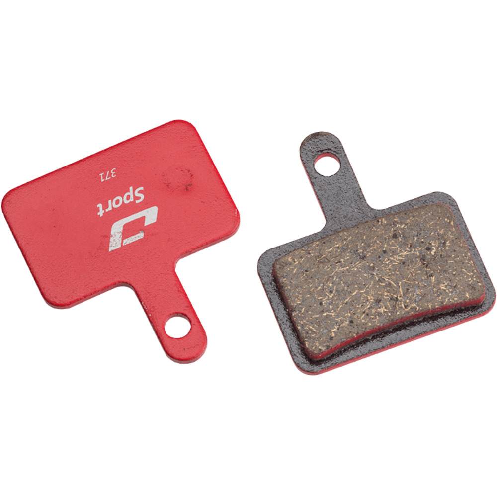

Mod Team Puklus Napisano 26 Września 2021 Mod Team Napisano 26 Września 2021 Żeby odpowiedzieć na twoje pytania musisz dostarczyć trochę danych, Tanie tarcze które sa zdarte poprzez badziewne klocki mogą powodować dziwne dziewki i wibracje. Czy sa one powodowane przez zatłuszczenie nie wiem, póki nie uslysze jak to hamuje. Jak wymienisz cały komplet, czyli tarcza plus klocki masz pewność ze będzie działało poprawnie. Klocki sie wymienia poprzez wyjecie koła, wyjecie zawleczki zabezpieczającej klocki i wyjecie klocków. U ciebie może być potrzebę odkręcenia linki, cofnięciu nieruchomego tłoka i wyjęciu klocków jeden po drugim. Klocki pewnie masz takie
drajwer112 Napisano 26 Września 2021 Autor Napisano 26 Września 2021 Tak, mam takie. Z tylu tez takie mialem ale w serwisie wymienili mi na takie: I z zacisku wystaja te koncowki klocka, w sensie jego dol z taka dziurka. Ten dzwiek to nie jest zwykly pisk. To jest po prostu cos strasznego, potwornie glosne darcie sie. Dzwiek pomimo braku klocka raczej sie nie zmienil. Nie nagram ci tego, bo pomimo ze wydaja taki dzwiek lub nie ma klocka nadal sa zyleta i dzwona przez kierownice zrobie No coz, wychodzi na to ze na nowy sezon czeka mnie wymiana tarczy i klockow z przodu. Z tylu tez bo potwornie piszcza, ale jest to normalny pisk a nie darcie sie. Jutro moge wrzucic Ci zdjecie jak serwis mi zamontowal te klocki z tylu. Cos sie stanie zlego bez tej jednej podkladki? Czeka mnie tez chyba wymiana przerzutki, bo nie zrzuca, tylko tyka i nie wie co robic, sruba barylkowa nie pomaga, prowadnik prosty. Przerzutka to standardowo - tourney. No nic, dziekuje za pomoc. Taki urok budzetowych sprzetow
Mod Team Puklus Napisano 26 Września 2021 Mod Team Napisano 26 Września 2021 Turnej sobie radzi jak ma 6 czy 7 biegów przy 8 ma juz ciężko. Mówię o nowym. Nowe linki i pancerze zawsze mile widziane, bo w tak tanim rowerze nowe linki moga pracować jak zestaw shimano po 3 latach. Z tego co sie zorientowałem po zdjęciach to sa podkładki do ustawiania geometrii, nie są one potrzebne ale trzeba je czymś zastąpić bo tak zacisk zastał zaprojektowane, bez nich zacisk uderzy w tarcze. Można je zdjąć ze starych klocków z hamulców vbrake.
