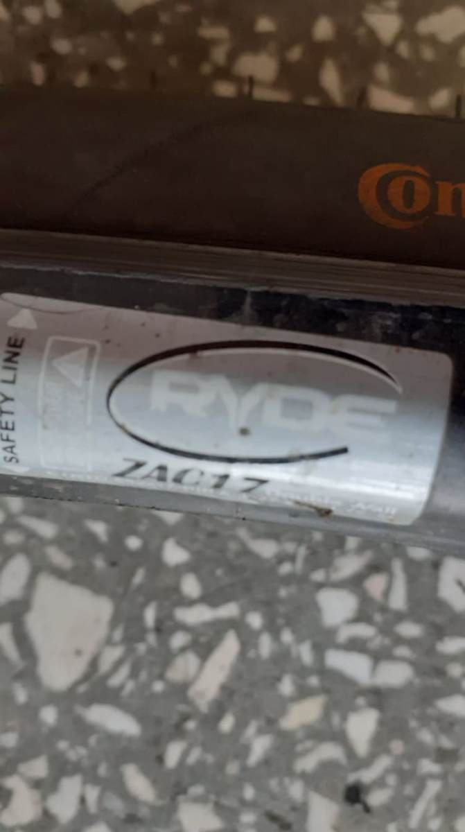

Wawrzula Napisano 30 Września 2021 Autor Napisano 30 Września 2021 Taką mam obecnie obręcz, nie wiem, co to jest, na zdjęciu jedyna jakaś"metka" Nie wiem, czy da się na tej podstawie zidentyfikować. czego warta jest, w zestawieniu z obręczami "Rodi Airline Plus", czy Stars J19DG? Bo tak rozmawiam, tu i tam, i niektórzy sugerują bym zostawił te obręcze ze zdjęcia, bo jak nie chcę wydawać kilkuset zł za obręcz, to nic lepszego niby nie znajdę... Z własnego doświadczenia: Obręcz przeszła swego rodzaju test bojowy, musiałem na flaku tylnego koła przejechać około 15 km i nie zrobiło się z tej obręczy, jakieś "jajo" a ważyłem wtedy jakieś 91 kg i na plecach miałem kolejne 5 kg sprzętu. i to by przemawiało jakby za zostawieniem obręczy. Choć nikt fachowym okiem jej dokładnie nie obejrzał. Heh zachciało mi się nocnej wyprawy rowerem na astrofotografię Jest, ktoś wstanie zidentyfikować obręcz z fotografii i porównać do tych wymienionych wyżej? Totalnie nie wiem, co to jest, i nie chce zakładać nic gorszego, ot tyle.
marvelo Napisano 30 Września 2021 Napisano 30 Września 2021 Ryde to marka powiązana z takimi markami jak Rigida, Weinmann, Alesa, Van Schothorst. Jakie są relacje między nimi dowiesz się tutaj: https://www.ryde.nl/history Zatem doświadczenie i technologie wywodzą się z marek znanych od lat na rynku. Wiele modeli zachowało nawet nazwy. Modele Zac19 czy np. Chrina występują obecnie pod marką Ryde, a wcześniej były bardzo popularne jako Rigida. Ten model Zac17 to raczej mało obecnie popularny (zgodnie z filozofią nazewnictwa powinna mieć 17 mm szerokości wewnętrznej), bo wąski. Ale tyle miały kiedyś sportowe, lekkie obręcze do XC i wciąż da się takie spotkać np. pod marką Accent (choćby te wspominane przeze mnie Trackliner). Twoje obręcze są raczej lekkie (obstawiam okolice 450-500 g), nieoczkowane, z systemem Safety Line. To podstawowa, przyzwoita obręcz markowego producenta i jak widać po Twoim przykładzie, dzielnie zniosła eksploatację. INTERNAL SAFETY LINE This system shows the rim wear without the risk that the rim sidewall collapses immediately without warning. The pin channel is opening up before the hook is collapsing. With the visible crack in the rim the sidewall stays with its integrity, but needs to be replaced asap. This prevents potential accidents. Internal safety line is a Ryde patented design. Safety line is offered on all CNC pinned rims. Jeśli pojawi się na ściance bocznej linia (czyli po prostu dziura do wewnątrz), obręcz jest zużyta i trzeba ją wymienić. Ma to zapobiec oderwaniu krawędzi obręczy pod wpływem ciśnienia w oponie, bo druga, wewnętrzna ścianka powinna wytrzymać tą próbę. Ale każda obręcz się zużywa i nawet jeśli te Twoje jeszcze nie doszły do tej linii, prawdopodobnie już nie mają pełnej grubości ścianki i chyba nie warto się bawić w przeplatanie, zwłaszcza że np. taki odpowiednik w postaci wspomnianego Tracklinera kosztuje około 50 zł (w goride.pl) i waży 450 g (w dodatku jest oczkowany, czyli ma wzmacniane otwory na nyple). W dodatku za przeplot zapłacisz nieco więcej niż za zaplot na nowych częściach, chyba że chciałbyś sam rozkręcić stare koła i zastosować ponownie te same szprychy (jeśli to zwykłe ocynki to i tak nie warto). Dlatego moim zdaniem warto złożyć kompletnie nowe koła, a te ewentualnie mieć na zapas lub na zimę. Jeśli chodzi o kompatybilność tylnej piasty z kasetą 10rz to piasty z bębenkiem pod 8/9rz też taką przyjmą, tylko z odpowiednią podkładką, więc spokojnie możesz składać tylne na tych proponowanych przeze mnie piastach lub jakimś Novatec-u, jeśli wolisz maszynowe. A obręcz 26" pod V-brake za kilkaset złotych? Obecnie tu już raczej nie znajdziesz. Nawet kiedyś te topowe obręcze Mavic, Alexrims czy Rigida ważyły w granicach 400 g, wiec moim zdaniem Accent Trackliner (albo szersze o 2 mm Offrider) czy te Alexrims ze zklepu e-bmx to dobre oferty.
