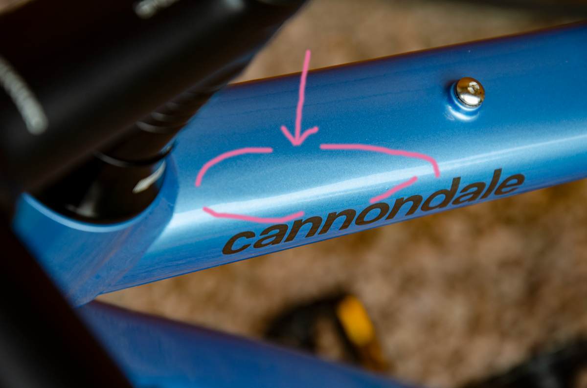

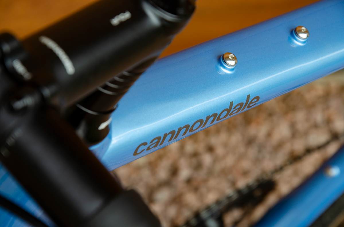

PiotrD75 Napisano 19 Września 2021 Napisano 19 Września 2021 Witam, kupiłem nowy rower Cannondale Topstone 4. Zauważyłem, że rama w jednym miejscu jest nierówna jakby zeszlifowana na boku, wyczuwalna płaska łezka. Czy takie coś jest istotne, czy to powód do reklamacji?
PiotrD75 Napisano 19 Września 2021 Autor Napisano 19 Września 2021 To nowy rower, zauważyłem to przed pierwszą jazdą. Długie na ok. 3cm, szerokie na 1cm.
Gość Napisano 19 Września 2021 Napisano 19 Września 2021 Puknij monetą w to miejsce i obok. Jak dźwięk się zmieni, to masz problem. Tak czy inaczej, możesz odezwać się do producenta bo to jednak wada.
PiotrD75 Napisano 19 Września 2021 Autor Napisano 19 Września 2021 Nie no pukanie nie daje zauważalnych różnic. Myślę, że podjadę z tym do sklepu. Rurka ramy musiała być delikatnie nierówno załamana w czasie gięcia lub zeszlifowania, jeszcze przed lakierowaniem. Nie mam pojęcia jak dokładnie wygląda proces produkcji... W każdym razie nie widać żadnych otarć, lakier jest idealny. Nie wiem tylko czy sobie darować reklamację, czy jednak starać się o wymianę ramy, bo jeśli to wiązałoby się z oddaniem roweru do serwisu na dłuższy czas ( zamówienia ramy ) to nie bardzo jestem za... Tym bardziej, że to tylko estetyczna sprawa. Jednak niesmak pozostaje, że taka dobra marka sprzedaje coś takiego.
Mod Team Puklus Napisano 19 Września 2021 Mod Team Napisano 19 Września 2021 Canondale daje liftime warranty na ramy, widziałem jak wymieniali carbonowe ramy bo była rysa na lakierze, niestety mieszkamy w Polsce w kraju nie 3go a pewnie i 5tego świata więc roszczenia gwarancyjne mogą nie być tak proste do wyegzekwowania, zwłaszcza jak sklep nie będzie sie poczuwał i nie będzie chciał pomoc. Tak czy inaczej, nie zagraża to niczego od strony technicznej, jednak starałbym sie to wymienić, bo topstone to nie jest wybitnie tani rower. Ostatnio na serwisie miałem polskiego ebika. Klient kupił rower w Polsce i przywiózł sobie go tu, do norwegii. To był największy błąd jego życia podejrzewam. Po pierwsze jakieś steudenciny pewnie mu ten rower składały, a po drugie nie ma gwarancji . Zdziwił byś sie jakie czasem canondale potrafi buble spłodzić ...
