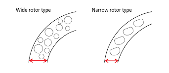

Dokumosa Napisano 17 Września 2021 Napisano 17 Września 2021 (edytowane) Tarcza typu wide musi być do tych zacisków. Wszystko od rt66 w górę to narrow i jednocześnie wszystko od rt56 włącznie w dół to ta sama kicha. Proponuję poszukać jakieś alternatywne tarcze. Jeśli masz klamki bl-mt501 to wymień same zaciski np. na br-m6100. Z przodu można zaszaleć montując 4-tłoczkowy br-mt420 albo 520. Do wspomnianych zacisków pasują już wyższe modele tarcz i nie polecam nic wyżej niż rt66 (koniecznie musi być produkcja japońska bo chińczyki są tak samo lipne jak rt30). Z kolei jeśli decydowałbyś się na wymianę całych hamulców i szedł dalej w shimano to musisz doliczyć sobie jeszcze nowe manetki przerzutek bo starych nie zmieścisz na kierownicy razem z nowymi klamkami. Edytowane 17 Września 2021 przez Dokumosa 1 Cytuj

abdesign Napisano 17 Września 2021 Napisano 17 Września 2021 Akurat mankamentem zacisku klasy "Acera" nie jest sam zacisk jako taki... bo ma tłoczki tej samej średnicy jakie ma wspomniana deorka - hydraulicznie działa tak samo, czyli z jednakową siłą wypycha klocki w kierunku tarczy. Problemem jest to, że jego możliwości limituje wspomniana gówniana tarcza pasujące szerokością do klocków jakie obsługuje ten zacisk. Niestety wymagają tej szerszej tarczy, a te tarcze shimano robi... nieprzeciętnie słabe. Więc pomimo tego że zacisk "Acera" i zacisk br-m6100 mają "tyle samo siły" to niestety shimano klockom z zacisku "Acera" każe się ślizgać po zaoblonej plastelinie zamiast po przyzwoitej tarczy, niestety co już zauważył @Dokumosa shimano zaczęło produkować nawet droższe tarcze w Chinach w technologii "pies ją obszczał" i też są spod prasy bez obróbki na magnesówkach. PS. przewód ma zdecydowanie mniejsze znaczenie. Cytuj
