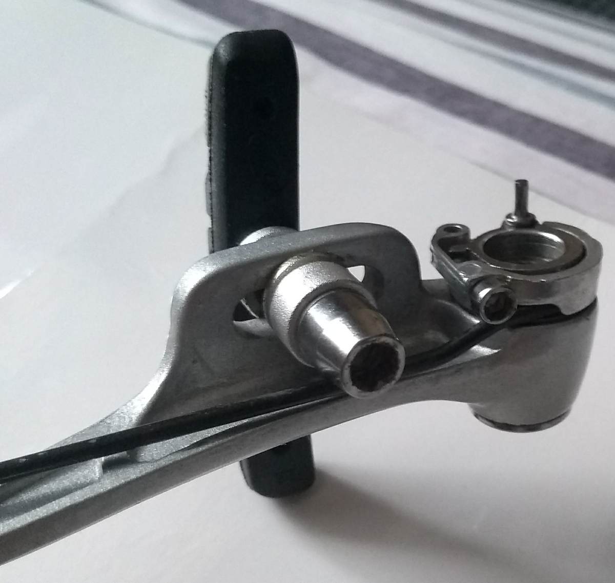

martinn24 Napisano 16 Września 2021 Napisano 16 Września 2021 Czy jest jakiś sposób aby rozkręcić hamulec avid single digit 5 i dostać się do sprężyny? Cytuj
wojtasin Napisano 16 Września 2021 Napisano 16 Września 2021 Tak. Musisz chwycić czymś kołnierz tulei (tego od dołu) i ruszać resztą, powoli i z dużym oporem to się rozdzieli. Cytuj
martinn24 Napisano 16 Września 2021 Autor Napisano 16 Września 2021 Ten kołnierz tulei jest wprasowany w tuleję? Cytuj
wojtasin Napisano 16 Września 2021 Napisano 16 Września 2021 No tak jakoś - ogólnie są dwie tuleje zaciśnięte w dziurze w ramieniu hamulca. Cytuj
