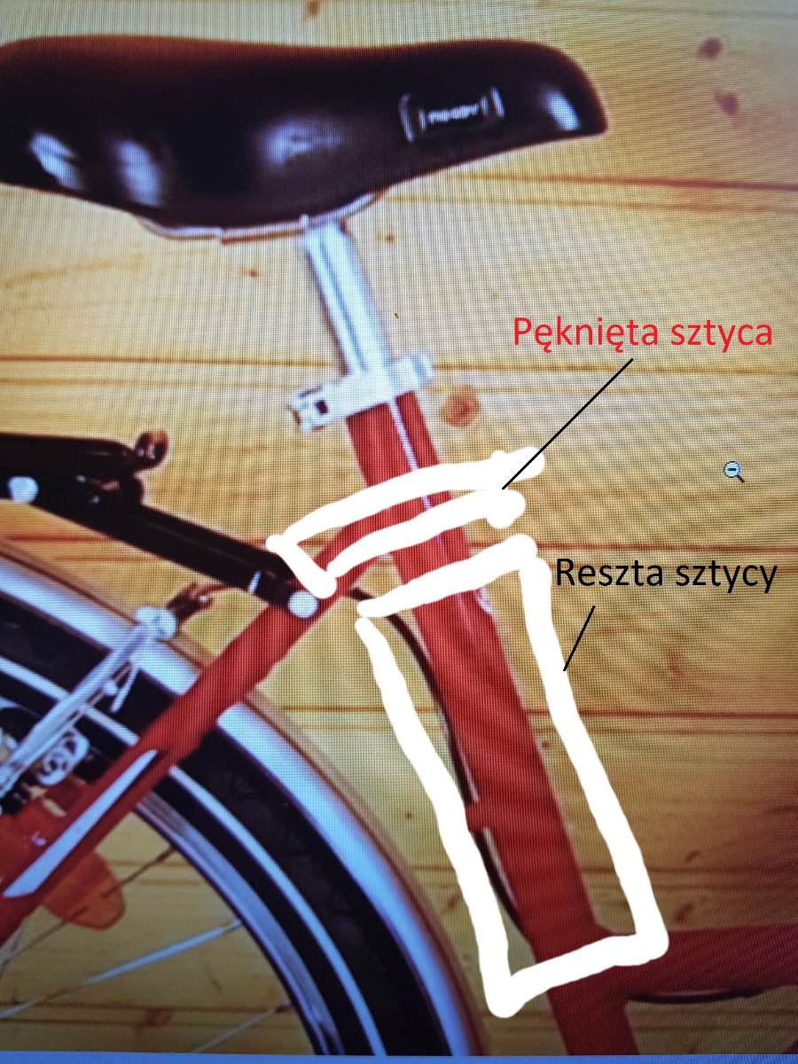

BPatryS Napisano 15 Września 2021 Napisano 15 Września 2021 Hej dzisiaj patrząc na rower mojej mamy odkryłem że sztyca jest pęknięta jakieś 7-10 cm a poniżej głęboko w ramie reszta sztycy, tak się zastanawiam jak to mam wyciągnąć? Rama to Pegasus piazza I jest problem bo nie mam pomysłu jak to wyciągnąć. Liczę na wskazówki, pozdrawiam.
Dokumosa Napisano 15 Września 2021 Napisano 15 Września 2021 Jeśli rura podsiodłowa jest prosta to po wykręceniu suportu można próbować wsadzić stalowy pręt przez otwór odwadniający (zakładam, że jest w mufie a jak nie to go zrobić) i prać młotkiem.
Garlock Napisano 15 Września 2021 Napisano 15 Września 2021 Ja bym wcale nie wyciągał. Tylko, wbił głębiej, żeby nowa sztyca dała się włożyć. Jeśli ten ułamany kawałek nie jest luźny, nie telepie się, to niech sobie siedzi jako "wzmocnienie" ramy.
Gość Napisano 15 Września 2021 Napisano 15 Września 2021 Kup wybijak do łożysk, taki przykręcany do młota bezwładnościowego. Może uda Ci się coś wykombinować, żeby zrobić przedłużkę.
Mihau_ Napisano 15 Września 2021 Napisano 15 Września 2021 Jak musisz to sobie jakimś zagiętym drutem wyciąg "od góry"
KSikorski Napisano 15 Września 2021 Napisano 15 Września 2021 Coś w tym stylu Ci pomoże: https://allegro.pl/oferta/sciagacz-bezwladnosciowy-lozysk-wewnetrzny-10-32mm-10959663386
Dokumosa Napisano 15 Września 2021 Napisano 15 Września 2021 Zależy czy siedzi ciasno. Ten ściągasz po zaciśnięciu w rurze spowoduje, że zaklinuje się ona jeszcze bardziej.
BPatryS Napisano 16 Września 2021 Autor Napisano 16 Września 2021 Dobra Panie i Panowie temat rozwiązany, mama mówi że jej nie przeszkadza tak nisko siodełko więc nie ma sprawy Pozdrawiam i Dzięki za szybki odzew.
