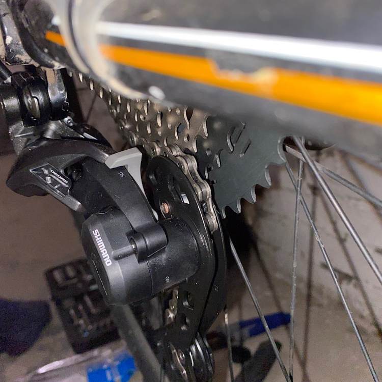

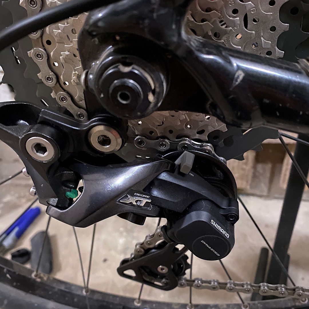

grzechu83 Napisano 25 Września 2021 Autor Napisano 25 Września 2021 No dobra, wykręciłem żabom przez starą dętkę - szmatka wydawała mi się zbyt delikatna do tego. Teraz pojawił się kolejny problem - z przerzutką. Zmieniając przełożenia jakby za wolno schodzi w dół i już na prawie największą nie może wskoczyć, bo jest za wysoko i klinuje się o nią. Nie wiem za bardzo o co chodzi. Za długi łańcuch? Wydaje mi się, że skróciłem go na dobrą długość
wrobleski Napisano 25 Września 2021 Napisano 25 Września 2021 Że kółko prowadzące koliduje z kaseta? To śrubę b musisz wkręcić żeby odsunąć wózek od kasety. Wygooglaj sobie.
Dokumosa Napisano 25 Września 2021 Napisano 25 Września 2021 No i jeśli sruba b (odległość kółka prowadzącego od największej koronki na 5-6mm) jest ustawiona dobrze i indeksowanie również a przerzutka stroi fochy to zapewne kwestia wygiętego haka. W napędzie x9 czy nawet x10 może być krzywy i nawet to działa - zakładasz x11 czy 12 i dramat.
grzechu83 Napisano 26 Września 2021 Autor Napisano 26 Września 2021 Ale ze mnie tłuk… rzeczywiście chodziło o regulacje śrubką B. Jakoś się zafiksowałem, że to do ustawiania odległości od największej koronki, a u mnie tam nawet nie dochodziło. Po dobrym wykręceniu śrubki śmiga aż miło. Tak to jest jak się najpierw idzie na grilla, a potem bierze się za regulacje 😀 Może jutro uda się zrobić jazdę próbną. Póki co dzięki wszystkim za pomoc.
