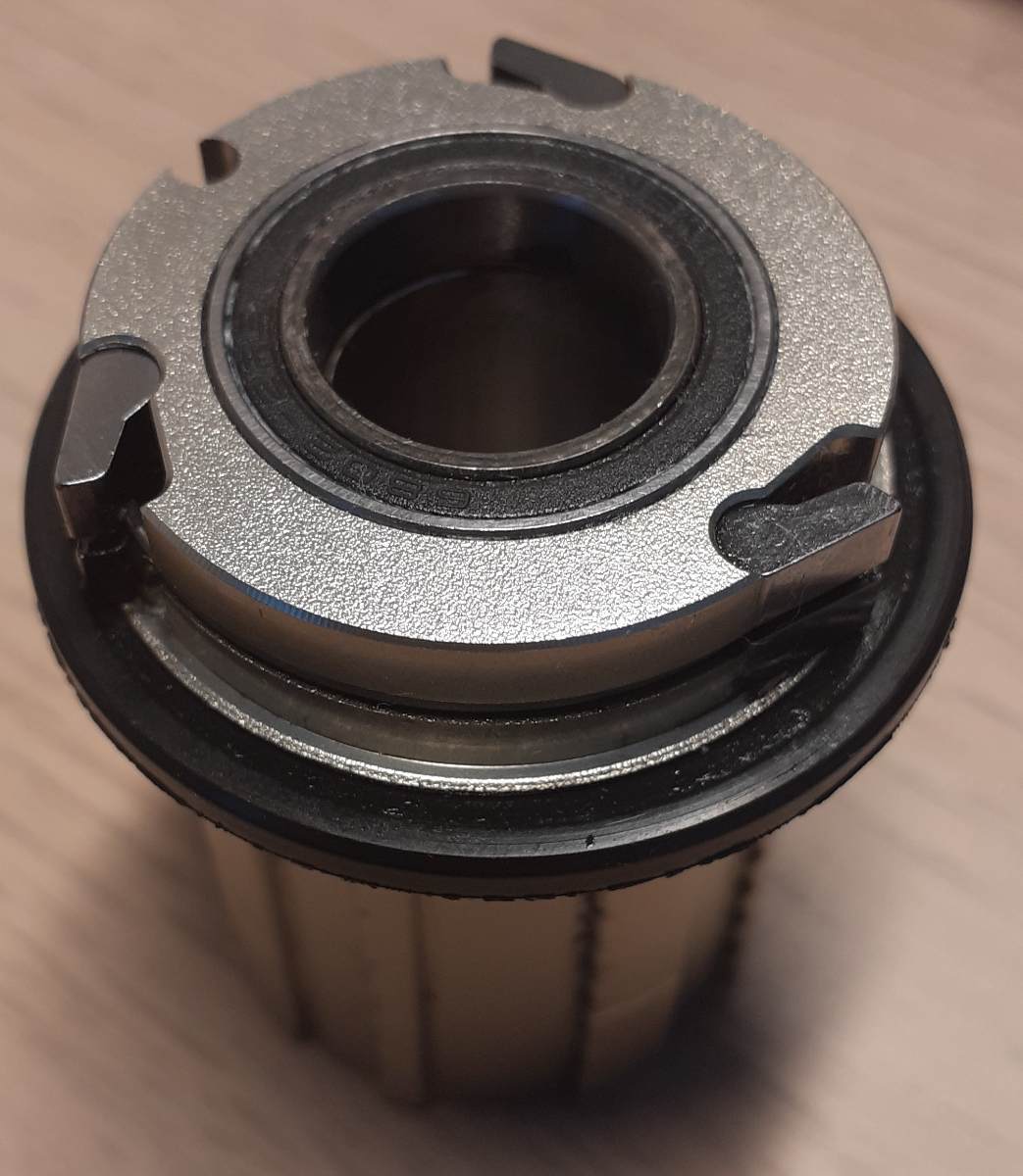

Witam,
Koła NoLimited szosowe, w bębenku kończą się łożyska, nie kręcą się już płynnie.
Chciałem wymienić bębenek ale nie mogę dobrać odpowiedniego. Może wiecie jak tego szukać? Niestety panowie z NoLimited są mało pomocni.
Piasta NoLimited Ceramic ma oznaczenie F19110-R13N-24
Ewentualnie opcja 2 czyli wymiana łożysk ale nie mam pomysłu jak je wybić. Pomiędzy łożyskami w bębenku jak dopasowania tulejka, można ją przesunąć tylko trochę na bok. Łożyska i tak na śmietnik więc próbować delikatnie wybijać od środka?

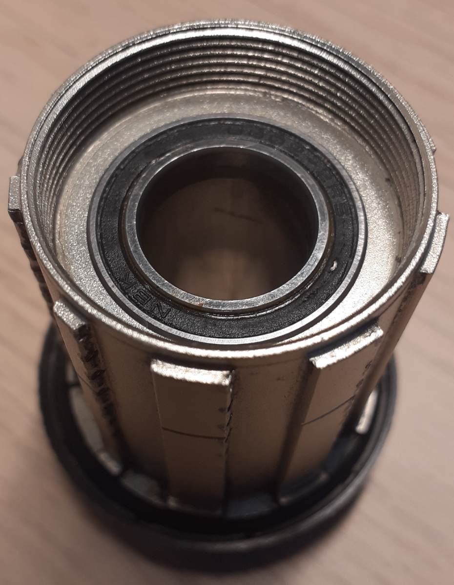

dokładnie tak. przesuwasz tuleję na bok tak żeby mieć miejsce żeby   zaprzec coś np: cienką rurkę na łożysku i wybijasz pierwsze łożysko.
drugie możesz już wybić czymś większym,
nowe łożyska można wciskać imadłem lub prasą ze śrub, ale najlepiej dać komuś kto ma prasę do łożysk
Dzięki, już sobie wymieniłem łożyska👍
Kupiłem za 2,50 sztuka.
Sama wymiana łatwiejsza niż się spodziewałem. Łatwo dało się wybić, wprasowałem prasą DIY, której używam też do suportu pressfit.
