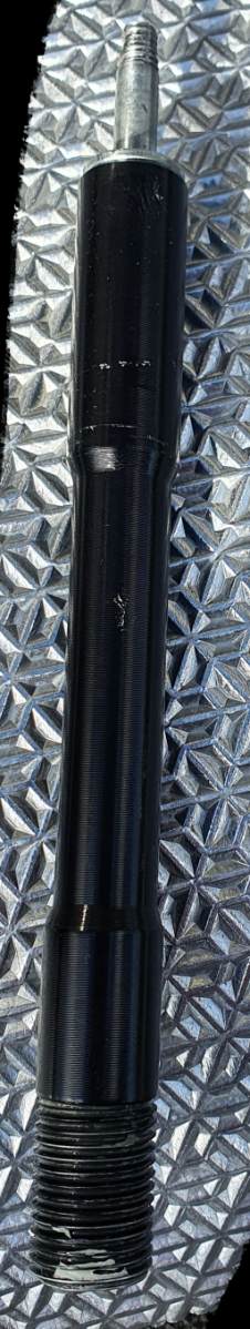

sin28 Napisano 19 Września 2021 Autor Udostępnij Napisano 19 Września 2021 Witam ponownie. Udało mi się kupić używaną oś ale z uszkodzonym gwintem na który nakręca się zamykacz. Nie da się niestety nagwintować ponownie (za mało materiału). Dzwoniłem do Velo - na chwilę obecną nie ma możliwosci kupienia takiej osi - poradzili mi "Polecam poszukanie osi z innego amortyzatora o podobnej długości. Najprawdopodobniej jedyna różnica będzie w gwincie, a ten można nagwintować". Jak kupić "podobną" oś - na które wymiary zwrócić uwagę, są jakieś sklepy które specjalizują się w "sztywnych osiach"?. Zdjęcie osi Cytuj Odnośnik do komentarza Udostępnij na innych stronach More sharing options...
KSikorski Napisano 19 Września 2021 Udostępnij Napisano 19 Września 2021 Pisz do BB components. Cytuj Odnośnik do komentarza Udostępnij na innych stronach More sharing options...
