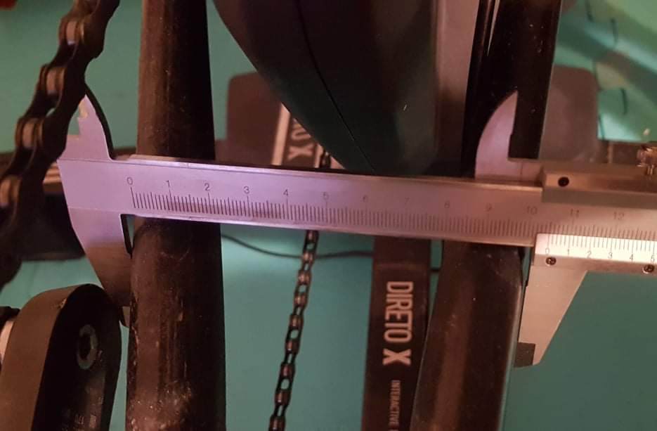

Fikander Napisano 4 Lutego 2022 Napisano 4 Lutego 2022 zmierz sobie linijką albo o wiem, w ikei dają za darmo takie "tasiemki" Ale serio zmierz, bo rzadko ramy w których siedziały korby trekingowe/mtb mają na tyle wąsko te widełki żeby weszła bez problemu korba szosowa. A ze 2mm luzu minimum to musi być. Jak jest 12cm to już będzie tak, że ja bym nie założył bo jak "depniesz" to korba się nieco odkształca.
Gość Napisano 4 Lutego 2022 Napisano 4 Lutego 2022 2mm to za mało, chyba że mówimy o świecie idealny. Korba się odkształci, przyklei się błoto co jest normalne i będzie sieczka. Ja wychodzę z założenia, że jest bezpiecznie jak wchodzi palec.
Fikander Napisano 4 Lutego 2022 Napisano 4 Lutego 2022 Dobrze - Obaj przesadziliśmy ja z 2mm - tak to za mało, a Ty z palcem bo to już przesada, kupa jest ram cx czy mtb które zostawiają mniej. Pewnie krakowskim targiem aby spać spokojnie to widełki powinny mieć nie 12cm a 11,5. czyli szczelinę na poziomie 5mm, bo połowa z tego to będzie pływanie układu. PS. na zdjęciu jest korba szosowa o długości 170mm Q = 146 w rowerze przełajowym mającym jak widać widełki o rozstawie 105mm czyli: (146-2x13-105)/2 = 7,5mm z korbą 175 byłoby pewnie 6mm odstępu bo widełki szybko się rozszerzają. Czyli tyle ma standardowo rower który potrafi wyglądać jak błotny golem.
