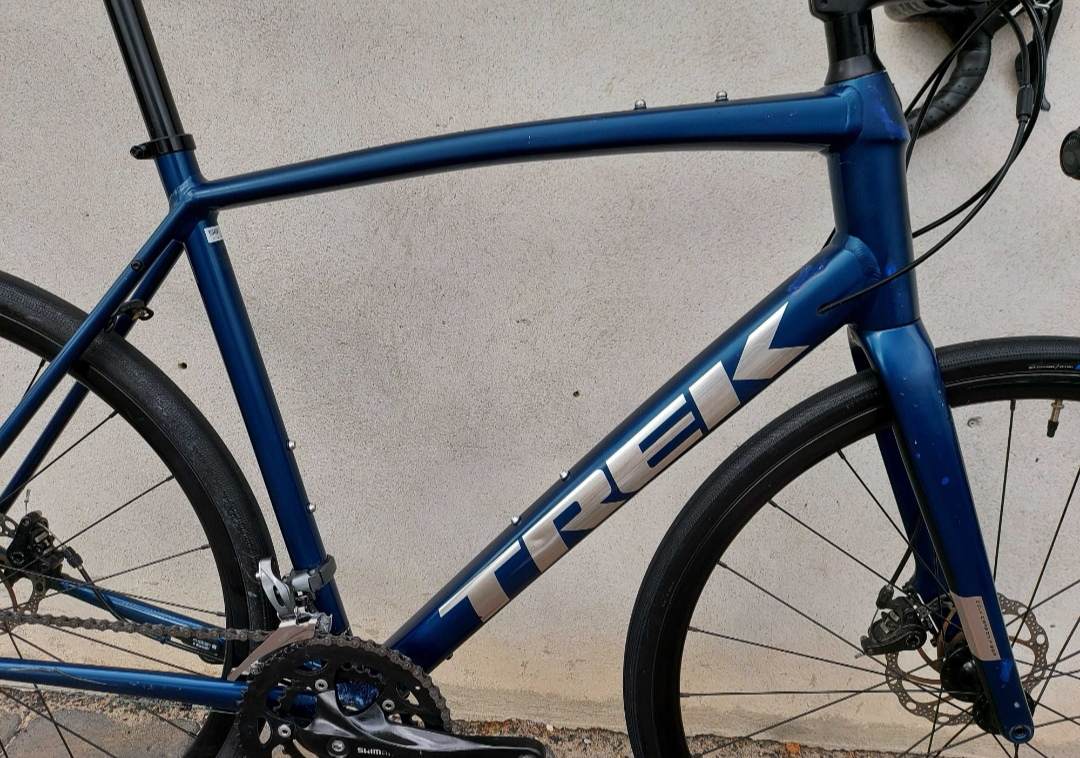

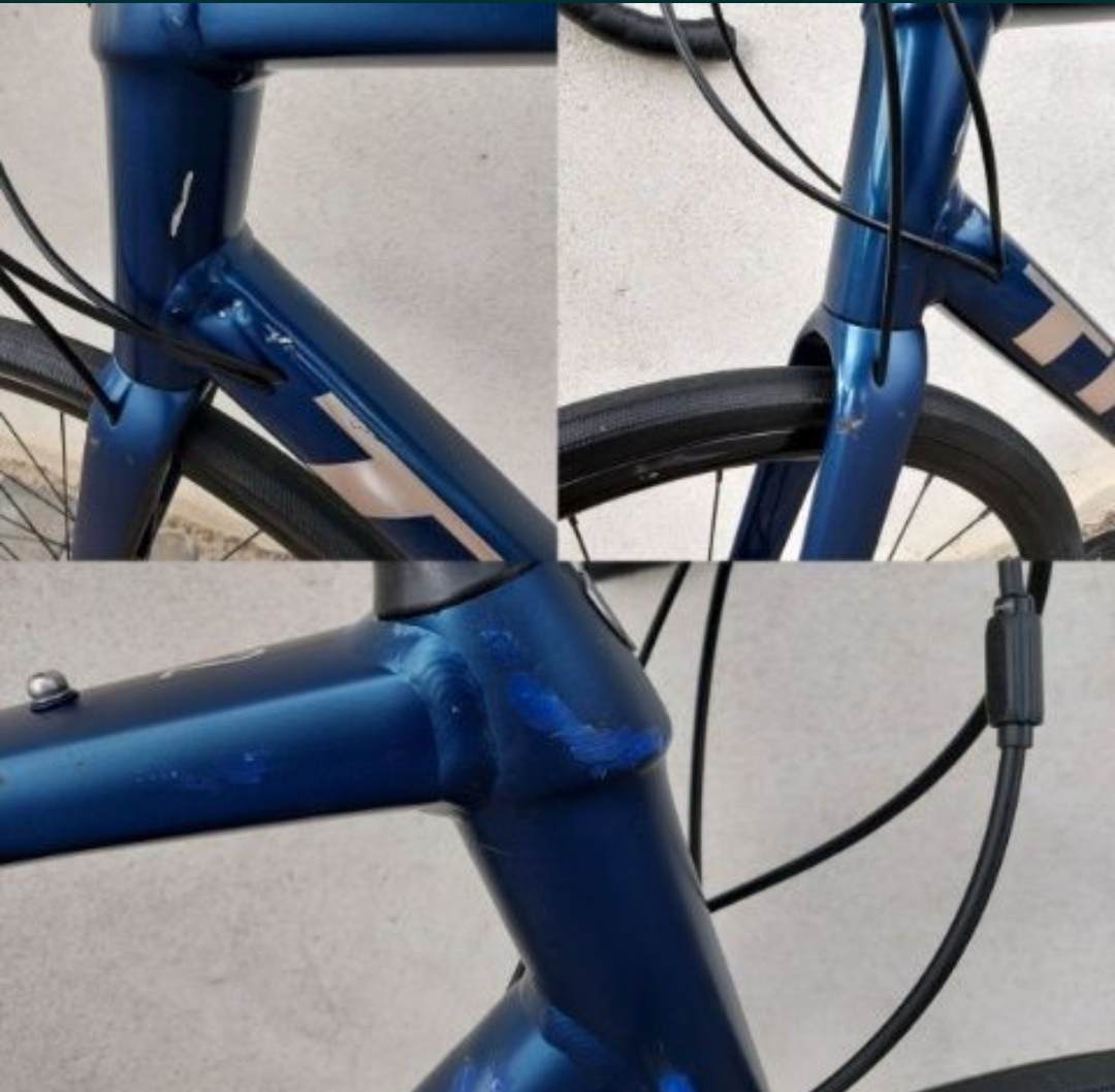

jaypl Napisano 31 Sierpnia 2021 Napisano 31 Sierpnia 2021 Witam was serdecznie, mam okazje kupić taniej rower, ale posiada on wgniotki, zalaczam zdjecia... Czy jest sens inwestowac pienaidze w takie defekty, prosze porade
Gość Napisano 31 Sierpnia 2021 Napisano 31 Sierpnia 2021 Ja bym tego nie wziął. Zwłaszcza te na dolnej rurze, przy główce wyglądają źle. Rama to najważniejszy komponent. Po co kupować uszkodzoną? Chyba że kupisz ten rower taniej o całkowity koszt ramy i widelca.
Sil_afein Napisano 31 Sierpnia 2021 Napisano 31 Sierpnia 2021 Na widelcu też wygląda jakby był jakiś odprysk/uderzenie. Osobiście bym się w to nie ładował, bo zaraz się może okazać, że to rama na śmietnik. A wyjmowanie napędu z niego przy tej cenie jest trochę nieopłacalne.
abdesign Napisano 31 Sierpnia 2021 Napisano 31 Sierpnia 2021 Wgniotka w tym miejscu dolnej rury tuż przy spawie wystarczy żeby tej ramy nie kupić jest za blisko już naprężenia na łączeniu konkretne wygenerowało a jeszcze fakt że po drugiej stronie w środku długości tej dolnej rury też jest pogięta... ten rower zdrowego "kopa" zaliczył - za nic w świecie bym tej ramy nie chciał kupić.
Moskit Napisano 31 Sierpnia 2021 Napisano 31 Sierpnia 2021 Żadna okazja. Może być że pojeździ jeszcze 100lat a może być że strzeli przy pierwszym większym przeciążeniu. Nie dla mnie wsłuchiwanie się i oglądanie czy coś się tam dzieje przy każdej przejażdżce. Na złom z taką rama. Bezpieczeństwo przede wszystkim.
Dokumosa Napisano 31 Sierpnia 2021 Napisano 31 Sierpnia 2021 Wygląda jakby zaliczył kolizję przednim kołem o coś większego (drzewo, auto, słup...). Rama - śmietnik, widelec - śmietnik, być może koło - śmietnik.
abdesign Napisano 31 Sierpnia 2021 Napisano 31 Sierpnia 2021 Cytat Wygląda jakby zaliczył kolizję przednim kołem o coś większego (drzewo, auto, słup...) Jak już wróżymy to ja myślę że wygląda jak kolizja z bramą garażową (ewentualnie dowolnym elementem który zdejmował rower z dachu - mogła sobie być gałąź w lesie...) Ramie trzymające rower najpierw delikatnie gniotło obie strony rury dolnej (zobaczcie że po obu stronach są ślady wzdłuż rury - takie słabe wgniecenia) aż się zatrzymało przy główce i tam już konkretniej wgniotło i zarysowało w nietypowym miejscu bo "od wewnątrz" główkę, a ze rower aluminiowy a nie plastik to puściło ramię i rower się uwolnił
