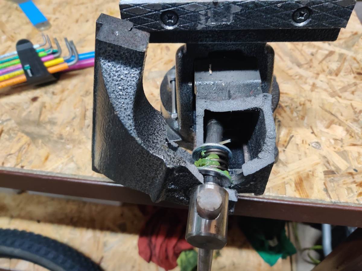

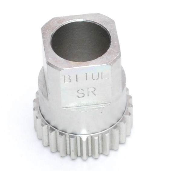

Eathan Napisano 30 Sierpnia 2021 Napisano 30 Sierpnia 2021 Posiadam piasty DT 350. Uznałem, że zrobię prosty serwis i w związku z tym chciałem wykręcić pierścień racheta w tylnej piaście. Kupiłem odpowiedni klucz ( https://bitul.pl/pl/p/KLUCZ-DO-PIERSCIENIA-PIASTY-DT-SR HB051-/169 ) i zabrałem się do roboty. Klucz do imadła, na klucz nadziałem koło i dawaj. Skończyło się jak na zdjęciu poniżej. W związku z tym mam dwa pytania Macie jakieś sprawdzone sposoby na odkręcenia tego ustrojstwa? Dla pewności, jaki gwint tutaj mamy - prawy czy lewy? Kręcę zgodnie ze wskazówkami zegara, czy odwrotnie? PS Nie mam aż takiej pary w rękach. Imadło do bani, nie polecam => IMADŁO ŚLUSARSKIE OBROTOWE Z KOWADŁEM 150mm VERKE - Verke Cytuj

cervandes Napisano 30 Sierpnia 2021 Napisano 30 Sierpnia 2021 Po stanie imadła wnioskuję, że ono jest nowe. Ten stępel na szczękach to klucz zostawił??? Cytuj
Gość Napisano 30 Sierpnia 2021 Napisano 30 Sierpnia 2021 (edytowane) BTW, właśnie z ciekawości oglądałem filmik DT. Mówią tam jasno żeby do imadła wsadzić częścią półokrągłą. Chociaż widzę że ten z Bitul ma inną konstrukcję. Edytowane 30 Sierpnia 2021 przez skom25 Cytuj
Gość Napisano 30 Sierpnia 2021 Napisano 30 Sierpnia 2021 Obstawiam że półokrągła część by nie zniszczyła imadła, tylko klucz by się najwyżej obrócił. Cytuj
Eathan Napisano 30 Sierpnia 2021 Autor Napisano 30 Sierpnia 2021 59 minut temu, cervandes napisał: Po stanie imadła wnioskuję, że ono jest nowe. Ten stępel na szczękach to klucz zostawił??? Kupione w kwietniu. Użyte kilka razy. Co do śladu to szczęki były pomalowanie i po prostu lakier odpadł w miejscu zaciśnięcia klucza. @skom25 klucz się nie obrócił w imadle. Za to samo imadło ma obrotową podstawę i ona się obracała. Kilka razy dociągałem, bo nie chciało trzymać. Pewnie mówisz o tym filmiku (1) Bearing service on DT Swiss Star Ratchet hub. How-to tutorial. | DT Swiss - YouTube ? Klucz jest podobny i podobnie go używałem. Miło się patrzy jak Pani łatwo się to odkręca @slavi masz rację. Na to wygląda. Cytuj
Gość Napisano 30 Sierpnia 2021 Napisano 30 Sierpnia 2021 Bardziej mi chodziło o to, że wtedy klucz by się o obrócił a nie rozsadził imadło. No chyba że pękło przy dokręcaniu. Cytuj
Eathan Napisano 30 Sierpnia 2021 Autor Napisano 30 Sierpnia 2021 Nie, wkręciłem klucz bez problemu. Siedział stabilnie. Nie wymagał dodatkowego dokręcania. Ruszała się tylko podstawa (obrotowa i ją musiałem dokręcić nieco). Poszło przy próbie przekręcenia koła. Wcale dużo siły nie wkładałem Cytuj
Dokumosa Napisano 30 Sierpnia 2021 Napisano 30 Sierpnia 2021 Bo tu żadne imadło odlewane z żeliwa czy staliwa nie da rady. Musi być z odkówki stalowej. Ale wtedy nie kosztuje 200zl tylko rząd wielkości więcej. 1 Cytuj
Simple Napisano 1 Września 2021 Napisano 1 Września 2021 Miałem bardzo podobne imadło, miałem. Pękło przy próbie odkręcenia wolnobiegu Klucze imbusowe za to mam te same, złego słowa o nich nie powiem. 1 Cytuj
Eathan Napisano 2 Września 2021 Autor Napisano 2 Września 2021 Moje pojechało do sprzedawcy w ramach gwarancji. Cytuj

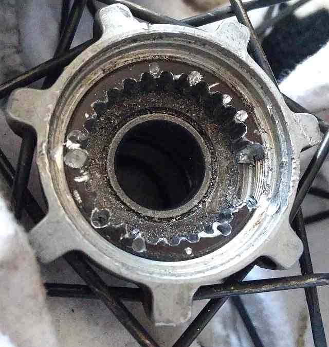

pokoss Napisano 13 Maja 2022 Napisano 13 Maja 2022 (edytowane) hej. u mnie odkręcanie racheta skończyło się totalną demolką nakrętki . próbowałem wszystkiego oprócz udaru + mogłem jeszcze spróbować zacisnąć w imadle piastę od strony hamulca i kluczem z przedłużką odkręcać (próbować) ale bałem się o kruchość samej piasty . doszedłem do wniosku że ponawiercam nakrętkę wiertłem w kilku miejscach i pewnie "puści" . nakrętka szrot ( 26 pln ) , ale piasta nie ucierpiała i jeździ . Edytowane 13 Maja 2022 przez pokoss foto Cytuj
Dokumosa Napisano 13 Maja 2022 Napisano 13 Maja 2022 Patrząc co zrobiłeś z korpusem to bedziesz musiał częściej to odkręcać woda będzie lała się strumieniami. W nowszych 240tkach łożyska są mnieksze (6802) i da się wyjąć bez wykręcania zabieraka. Cytuj
