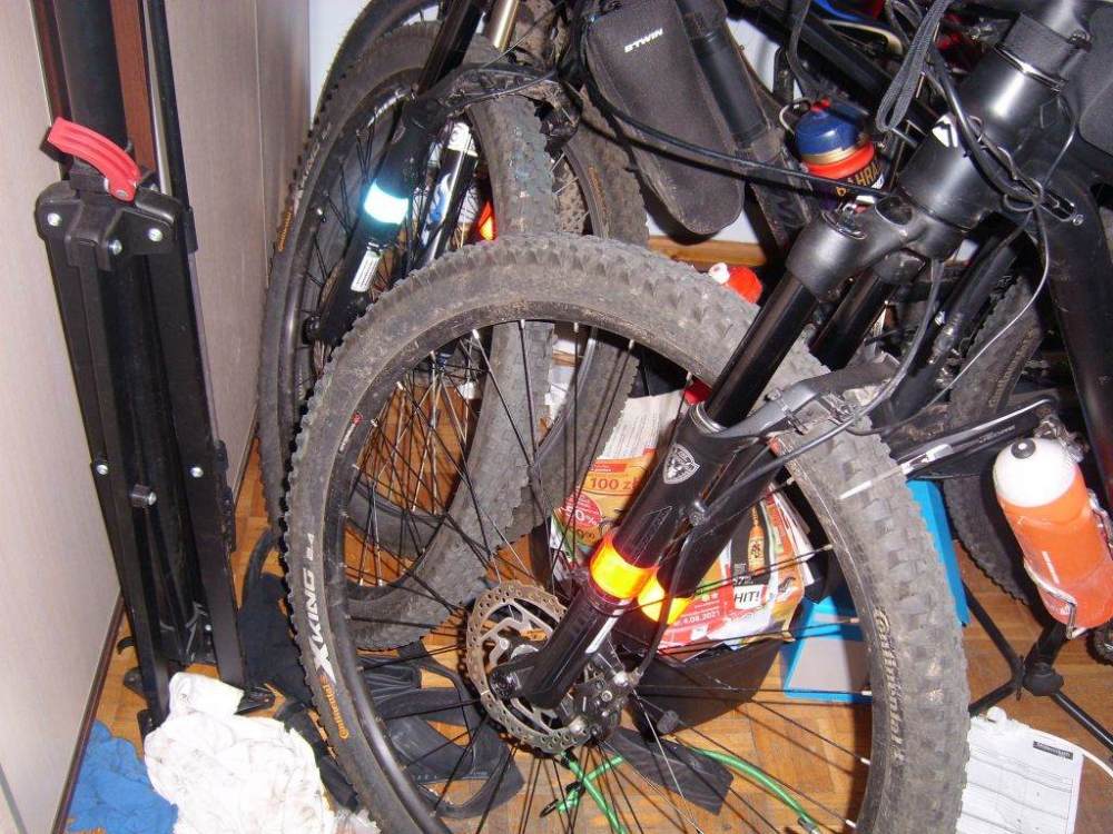

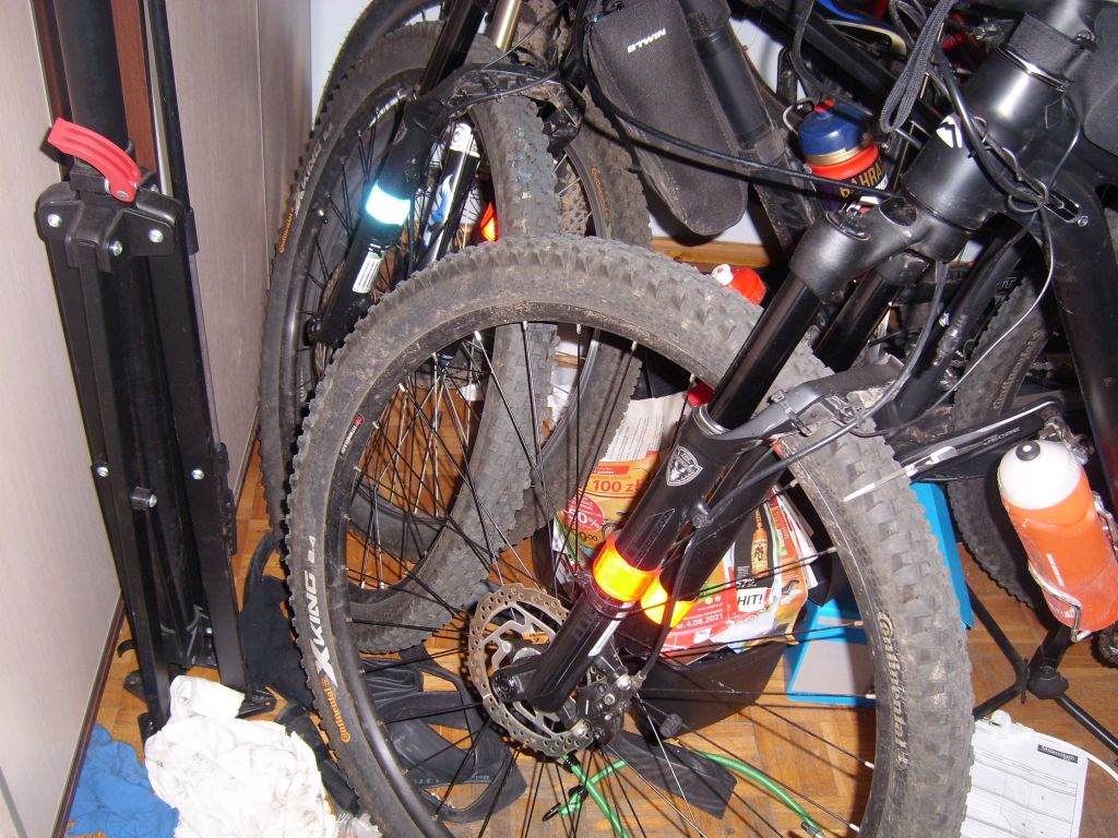

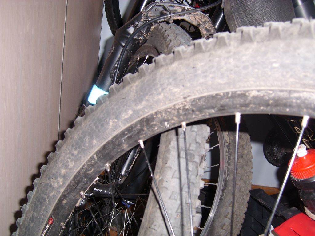

Q_u Napisano 30 Sierpnia 2021 Napisano 30 Sierpnia 2021 8 godzin temu, Dokumosa napisał: Pytanie jest tylko jak szerokie gumy chcesz do tego założyć. Mam na tym w 26" Xkingi 2,3" i racekingi 2,2" i nie ma żarówy. Fotki jak coś mogę zrobić. 533d na 29" mam jeszcze gołe, ale jak mi wpadnie opona w końcu na jaką czekam to z ciekawości sprawdzę.

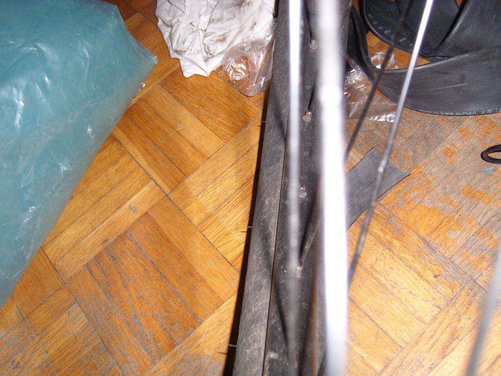

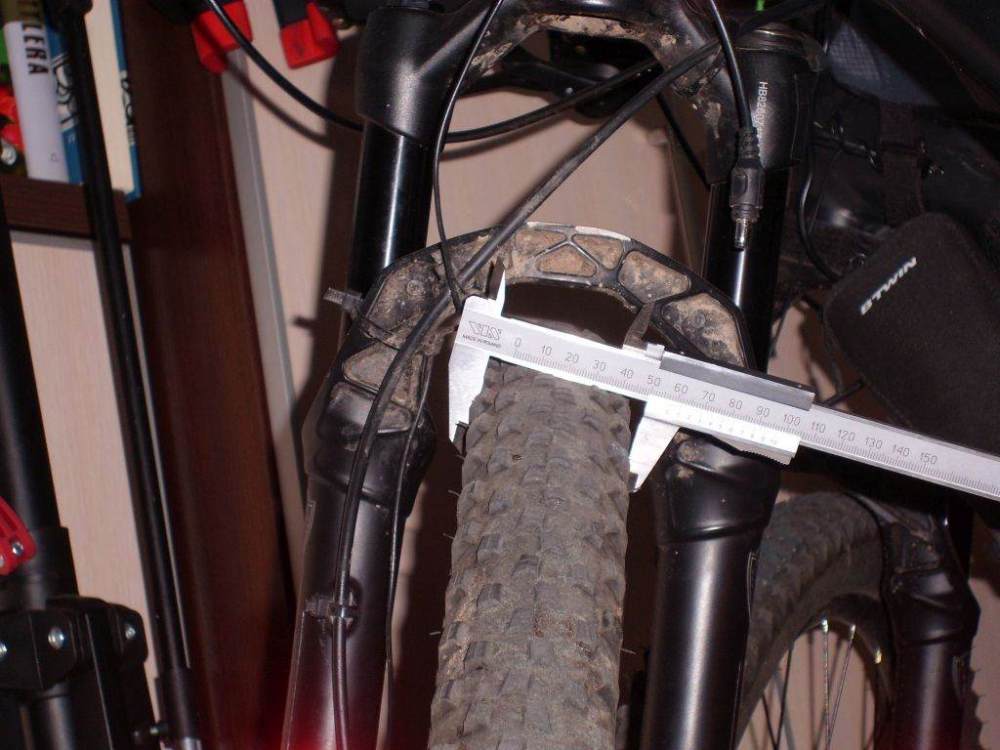

Przecietny Napisano 30 Sierpnia 2021 Napisano 30 Sierpnia 2021 Cześć zostawie tylko fotki, zobacz sobie jak to wygląda, może się przyda. Tu masz oponę 2,4 na obręczy o szerokości 20mm. Realna szerokość opony to ok 57-58mm. W tle to samo koło z tą samą oponą. pozdrawiam
Miczer Napisano 30 Sierpnia 2021 Autor Napisano 30 Sierpnia 2021 Dzięki za fotki @Przecietny, w sumie to wygląda podobnie do mojego 2,25 na 19 mm, no może ciut szerzej 2 godziny temu, skom25 napisał: Kup dobre koło, a kiedyś dokupisz podobny tył lub ktoś Ci złoży. Ehh chłopaki, przez was zbankurtuje :D. Ziomek od WTB ma jeszcze na sprzedaż DT M1900 30mm za 490 zł do negocjacji. Myślicie że warto się nad nimi zastanowić? @m0d zdaje się Ty miałeś te koła, co możesz o nich powiedzieć?
