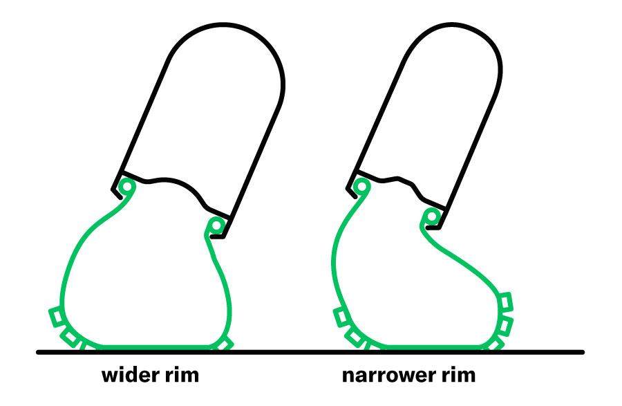

Dokumosa Napisano 30 Sierpnia 2021 Napisano 30 Sierpnia 2021 Mi tam na wąskich obręczach dotkliwie doskwierał efekt jak poniżej... Rozumiem jednak, że niektórzy lubią jeździć na twardych jak kamień gumach a poruszają się w terenie gdzie przyczepność nie ma większego znaczenia.

Gość Napisano 30 Sierpnia 2021 Napisano 30 Sierpnia 2021 Te obrazek dobrze obrazuje to, co ja nazwałem podwijaniem.
Dokumosa Napisano 30 Sierpnia 2021 Napisano 30 Sierpnia 2021 W skrajnych przypadkach (ciśnienie, kształt rantu obręczy) gumy potrafiły wręcz spadać z obręczy (jest trochę filmów z zawodów w czasach jak nie znali szerszych obręczy na YT).
