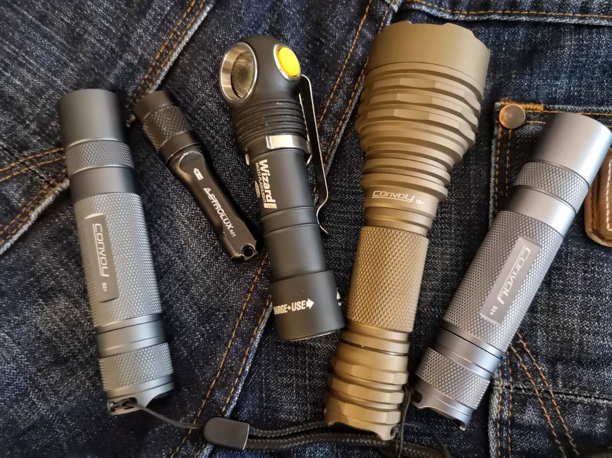

vincek Napisano 28 Sierpnia 2021 Napisano 28 Sierpnia 2021 Czołówki w takim stylu sobie odpuść 2000 lumenów jest tylko w opisie.. Bierz coś sprawdzonego. Tanio: Sofirn SP40 Średnio tanio: Skilhunt H04 Najlepsza czołówka, ale drogo: Armyte Wizard Pro Jeśli chodzi o oświetlenie standardowe jeśli ma być mocne, to też bym raczej kierował się standardowym latarkom. Tutaj wszystko zależy od zapotrzebowania na lumeny Jednak szukałbym latarek na ogniwa 21700, bo dłużej będzie działać na pojedynczym ładowaniu, na przykład Convoy S21. Do tego odpowiedni uchwyt.

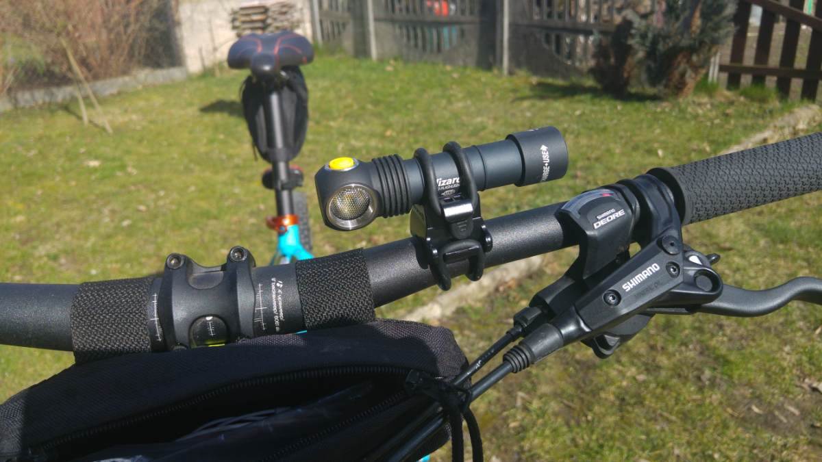

revolta Napisano 28 Sierpnia 2021 Napisano 28 Sierpnia 2021 Czołówki Olight h2r Armytek wizard pro Osobiście używam armytreka wizarda pro do lasu mam go na kierownicy. Convoy s2+ na diodzie sst 40 1800lm biara ta która w danym miejscu lepiej się sprawdzi.

revolta Napisano 3 Września 2021 Napisano 3 Września 2021 Armytreka wizarda pro żebyś miał jak przetestować. Używam jej i uważam że świeci szeroko i nawet daleko Tu masz z ciepła dioda i z zimna. Ja mam z ciepła. Możesz używać jako czołówki.
