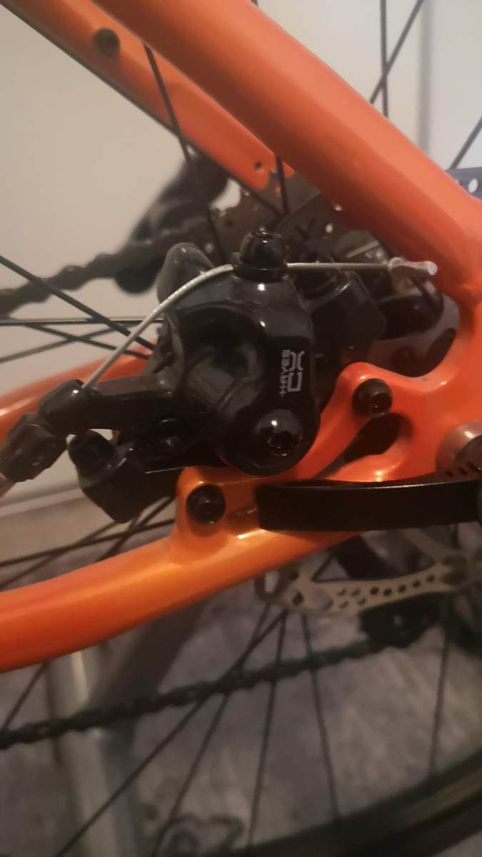

Gość Napisano 19 Września 2021 Napisano 19 Września 2021 Mam... TRP... Spyre... C. Pisz jakoś normalnie, bo to się ciężko czyta. Akurat TRP mają dwa ruchome tłoczki, co i tak jest znacznie lepsze niż niższe modele. Akurat zacisków nie mam zamiaru ruszać.
Gość Napisano 19 Września 2021 Napisano 19 Września 2021 Zatem jestem ciekawy, jakie według Ciebie są lepsze hamulce mechaniczne. Bo ja kojarzę tylko jednego konkurenta z tych ogólnie dostępnych.

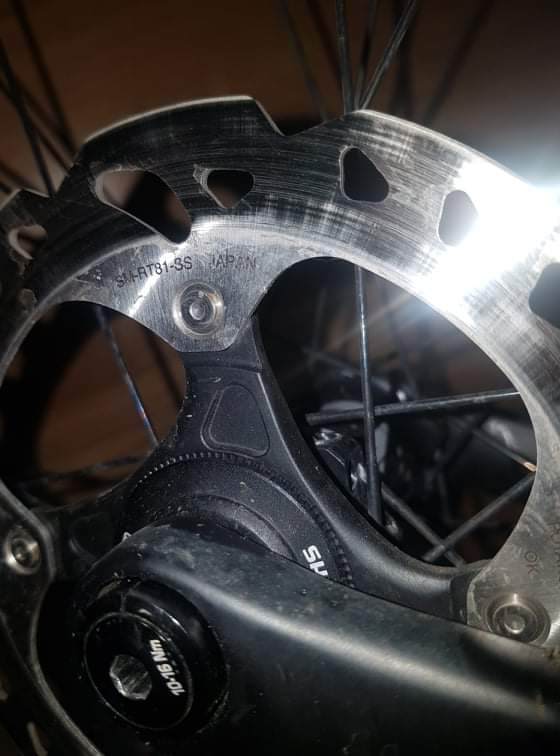

cervandes Napisano 19 Września 2021 Napisano 19 Września 2021 Przeraża mnie to, co piszecie. Mam japońskie RT76 i czekający nowy komplet RT76 china na założenie, jak tylko dojadę obecne klocki bo już doszedłem do a może i poniżej 1,5mm i przednia tarcza przy pałowaniu czuć, że zaczyna wibrować. Póki nie założę - mam opcję na sprzedaż tych tarcz i kupienie czegoś innego. Serio jest tak źle z nowymi tarczami Shimano????
Dokumosa Napisano 19 Września 2021 Napisano 19 Września 2021 Jak miałeś kiedyś wątpliwą przyjemność jeździć z hamulcami Shimano z niskiej półki i z takimi też tarczami to założenie chińskich Shimano przywróci wspomnienia Niestety taka posucha była na rynku komponentów Shimano, że wyniosło wszystko co popularne z magazynów. Z japońskiej produkcji tylko jakieś pojedyncze tarcze 203mm się ostały.
abdesign Napisano 19 Września 2021 Napisano 19 Września 2021 Serio, te tarcze są beznadziejne dokładnie tak samo jak niskie modele. To po prostu jakbyś kupił najtańszą tarczę tylko nieco ładniej powycinaną. Jak już zejdziesz klockami te 0.2-3mm i tarcza przestanie być wyoblona to się poprawi i będzie ok... Ale początek pracy mają tragiczny i to nie jest mowa o wstępnym dotarciu. Długo odczucie jest takie jak na brudnej tarczy.
Dokumosa Napisano 19 Września 2021 Napisano 19 Września 2021 No właśnie nie chce być tak samo ok jak kiedyś pomimo że tarcza kwalifikuje się do wymiany. Coś jeszcze zmaścilk (materiał pewnie nieco inny).
cervandes Napisano 19 Września 2021 Napisano 19 Września 2021 Aż mnie korci, żeby pójść, wrzucić nowy komplet na rower, pojeździć i samemu się przekonać

Mod Team Puklus Napisano 19 Września 2021 Mod Team Napisano 19 Września 2021 4 godziny temu, skom25 napisał: Mam... TRP... Spyre... C. O i od tego było zacząć. Bo hamulce mechaniczne szosowe dzielą na zajebiaszcze, bardzo dobre, słabe, bardzo słabe, i jak ten trp takie gdzie lepiej hamować piętami o asfalt Ty nic nie kombinuj tylko wywal ten hamulec przetop albo zrób z niego amulet a w jego miejsce kup coś legitnego. Na pewno lepsze będą tektro - nie pamiętam modelu na tą chwile, bb5 czy bb7 to wiadomo. Mój kolega z pracy co ma masę własną bliską zapadającej się gwiazdy, mówi ze Zaciski Hayes CX są na prawdę dobre a skoro on tak mówi to tak jest.
Gość Napisano 19 Września 2021 Napisano 19 Września 2021 Wiesz że TRP to taki "lepszy" oddzial Tektro? Także nie widzę sensu zmiany. Zresztą patrząc na te zaciski, to ciężko się do czegoś przyczepić. Inna sprawa, że gdybym miał zmieniać te zaciski, to bym kupił... Zestaw hydrauliczny.
Mod Team Puklus Napisano 19 Września 2021 Mod Team Napisano 19 Września 2021 A wiesz ze ja od 6 lat pracuje w największych serwisach rowerowych w Norwegii i przypadkiem wiem co nieco na temat tego hamulca ? Ale rób jak uważasz ale nawet tarcza 200mm ci przy tym zacisku za bardzo nie pomoże.
Gość Napisano 19 Września 2021 Napisano 19 Września 2021 Ok, rozumiem. W takim razie nic nie będę ruszał, bo szkoda inwestować. Może kiedyś hydraulika stanieje na tyle, że warto będzie to kupić. Trochę jestem zdziwiony, bo ten zacisk wygląda dość solidne. No a na pewno lepiej niż ta cała taniocha. Swoją drogą, to czemu te hamulce osiągają takie ceny? Podejrzewam że na OLX bez problemu bym je sprzedał za ~500 zł.
abdesign Napisano 19 Września 2021 Napisano 19 Września 2021 Interesujące jest to, że ten hebel ma aż tak skrajnie różne opinie. W zasadzie albo ludzie piszą, że jest naprawdę przyzwoity... oczywiście jak na mechaniczny hamulec albo właśnie teraz pojawiające się w tym wątku opinie że to beznadzieja. @Puklus ja mam je na tarczach... 140mm. Cholera... zatrzymują (szału oczywiście nie ma)
Gość Napisano 19 Września 2021 Napisano 19 Września 2021 Właśnie dlatego jestem zdziwiony. Czytałem dużo opinii i były naprawdę dobre.
Mod Team Puklus Napisano 19 Września 2021 Mod Team Napisano 19 Września 2021 4 godziny temu, abdesign napisał: Interesujące jest to, że ten hebel ma aż tak skrajnie różne opinie. W zasadzie albo ludzie piszą, że jest naprawdę przyzwoity... Od kilku lat canondale stosuje go w swoich tańszych modelach, nie spotkałem jeszcze roweru na tym zacisku który by miał choć zadowalająca siłę. Ten podany na obrazku, zastosowany również na obrazku w rowerze kona rove już na fabrycznie nowych nie dotartych hamulcach kopą po nerkach ten trp. Być może to kwestia klocków, jednak po zastosowaniu b01s od shimano sytuacja jest nadal beznadziejna. To jest dobre stwierdzenie - one zatrzymują, to fakt. Nie hamują ale zatrzymują. Ja zwiększałem trochę ich skuteczność montując linkę po drugiej stronie śruby zwiększając dźwignię hamulca, ale to ciągle była żenada. Można by było spróbować klocki swiss stop albo inne na prawdę dobre ale kpl takich klocków i można kupić jeden dobry zacisk mechaniczny. Jak bym dobrze poszukał, to może i bym gdzieś znalazł zaciski mechaniczne. Odnośnie sprzedaży jak masz możliwość ja bym sprzedał jednak najtańsza hydraulika od shimano czyli tiagra to ciągle jakiś kosmos cenowy. Półśrodkiem moga okazać sie systemy hydromechaniczne.

Mod Team Puklus Napisano 20 Września 2021 Mod Team Napisano 20 Września 2021 Poziom akceptowalny dla każdego jest inny ja mam małe dłonie i dla.mnie hamulec jest godny miana hamulca jak z górnego chwytu dam radę skutecznie hamować nie jednym placem jak na hydraulice bo to trudne do uzyskania jednak trp ciężko się zatrzymać nawet cisnąć obiema dłońmi w dolnym chwycie więc można śmiało stwierdzić że żagiel był by skuteczniejszy.

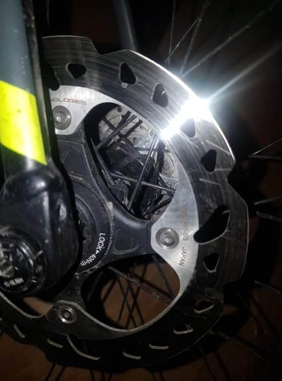

Gość Napisano 21 Września 2021 Napisano 21 Września 2021 Kojarzysz jakie tarcze mają wsadzone? @abdesign a jak Ty je pożeniłeś z wysokim modelem tarcz?
abdesign Napisano 21 Września 2021 Napisano 21 Września 2021 Filip... normalnie. Problem z tymi tarczami i tymi klockami jest... przereklamowany. Jak widzisz klocki jeżdżą tam gdzie powinny.
Gość Napisano 21 Września 2021 Napisano 21 Września 2021 Ciekawe, bo na niektórych modelach, klocek ewidentnie jedzie ramionach pająka, co nie wygląda zbyt bezpiecznie.
abdesign Napisano 21 Września 2021 Napisano 21 Września 2021 Kwestia średnicy tarczy... 140mm. A nawet gdybym miał mieć to z większymi i miałoby to piłować ramiona... to ca ja pilnika nie mam w domu żeby zebrać 1mm krawędź klocka?
