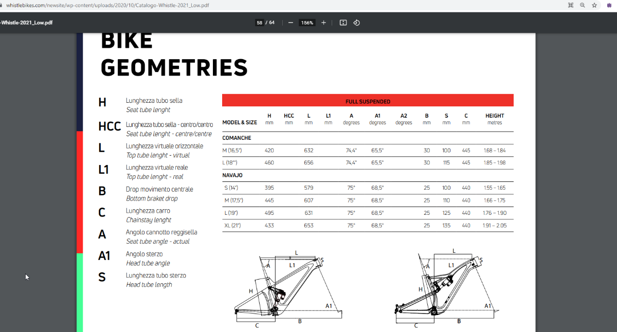

Rafu Napisano 25 Sierpnia 2021 Napisano 25 Sierpnia 2021 Chętnie zobaczyłbym tabelkę z GEO, bo za 10k ten rower wygląda aż za dobrze
Enadxx Napisano 25 Sierpnia 2021 Napisano 25 Sierpnia 2021 13 minut temu, Rafu napisał: Chętnie zobaczyłbym tabelkę z GEO, bo za 10k ten rower wygląda aż za dobrze katalog strona 58 https://www.whistlebikes.com/newsite/wp-content/uploads/2020/10/Catalogo-Whistle-2021_Low.pdf

Rafu Napisano 25 Sierpnia 2021 Napisano 25 Sierpnia 2021 Dzięki @Enadxx Zakładając, że 17" z avans to 16.5" producenta, to mamy Reach 461 i Stack 614 (wyliczone, bo tych danych producent nie podał). To jest na na poziomie nowego Stumpjumpera w rozmiarze M, albo Canyona Spectrala również w M, czyli całkiem nowocześnie. Całkiem fajne to geo jest
Galvatron Napisano 25 Sierpnia 2021 Napisano 25 Sierpnia 2021 NIgdzie nie podają rozstawu kół, a to dość ważna informacja.
konrad9100 Napisano 25 Sierpnia 2021 Napisano 25 Sierpnia 2021 A rozstaw kół to nie jest wymiar B z podanego katalogu ?
Wojcio Napisano 25 Sierpnia 2021 Napisano 25 Sierpnia 2021 B to BB Drop - na rysunku jest dziwnie narysowany, ale wartość (30) i opis na dole wyjaśniają
Rafu Napisano 25 Sierpnia 2021 Napisano 25 Sierpnia 2021 Z kalkulatora, który używałem wynika, że powinno być ok 1218 mm rozstawu kół.

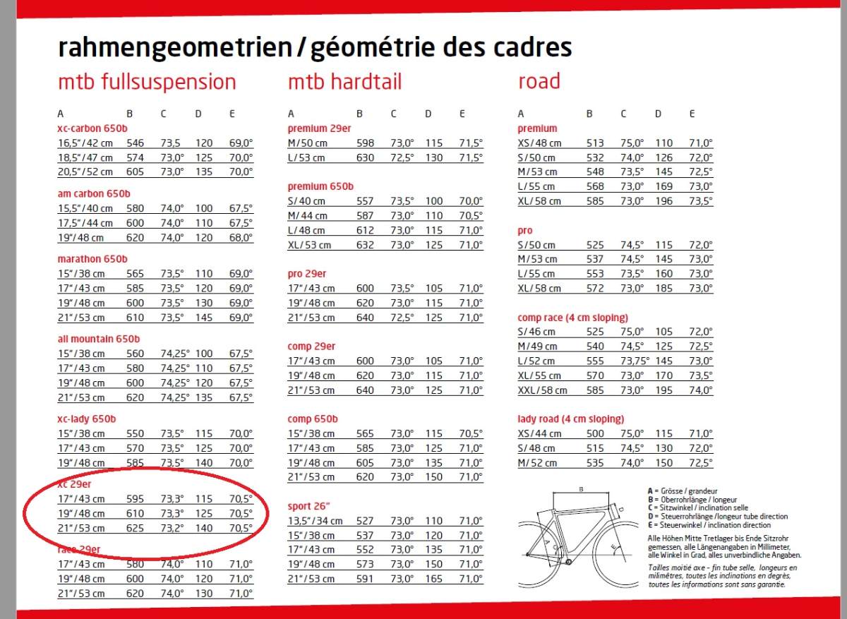

konrad9100 Napisano 25 Sierpnia 2021 Napisano 25 Sierpnia 2021 A czy waszym zdaniem rama o geometrji poniżej jest "nowoczesna" do triala?
Enadxx Napisano 25 Sierpnia 2021 Napisano 25 Sierpnia 2021 @Rafu czy z geometri wynika to samo co ze strony avans: rower dla wzrostu 165-175?
konrad9100 Napisano 25 Sierpnia 2021 Napisano 25 Sierpnia 2021 Tego raczej nie sprawdzisz nie siadajac na niego. Ale tak w przybliżeniu powiedział bym że TAK - producent nawet podaje 165-184 - jeśli dobrze czytam
Rafu Napisano 25 Sierpnia 2021 Napisano 25 Sierpnia 2021 @konrad9100, Raczej oldskulowy XC o rekreacyjnym przeznaczeniu. @Enadxx, Ja mam 196 i trudno mi określić, na jaki wzrost będzie dobry. Trochę naciągany ten zakres rozmiaru. Canyon Spectral w rozmiarze M: 175-183 Specialized Stumpjumer w rozmiarze S3: 165-180 Myślę, że na te graniczne wartości to trzeba uważać, ale tutaj powinno być bezpiecznie dla wzrostu 170-178.
konrad9100 Napisano 25 Sierpnia 2021 Napisano 25 Sierpnia 2021 7 minut temu, Enadxx napisał: @konrad9100Gdzie widzisz ,ze do 184? Ostatnie wartość z tabeli którą podałeś
Enadxx Napisano 25 Sierpnia 2021 Napisano 25 Sierpnia 2021 @konrad9100 faktycznie, nie zuwazylem , dzieki
Szym3kSzym3k Napisano 25 Sierpnia 2021 Autor Napisano 25 Sierpnia 2021 Czyli reasumując geometria według Was jest ok? A co do ramy to pewnie jest to farbowany chiński lis i tyle.
