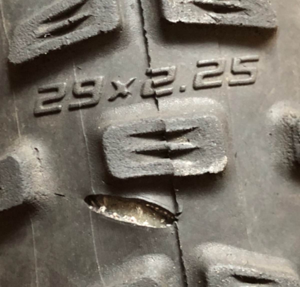

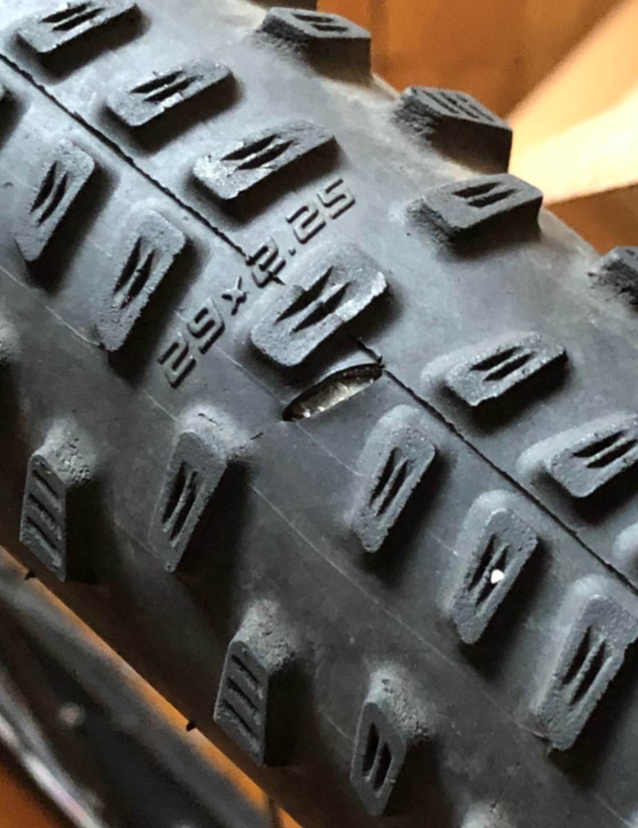

PiszaLime Napisano 24 Sierpnia 2021 Napisano 24 Sierpnia 2021 Cześć, Pytanie w zasadzie retoryczne, ale: -Czy nadaje się do jazdy? -Czy da się to naprawić? Opona na zdjęciu jest napompowana do 45 PSI Dzięki!
Tyfon79 Napisano 24 Sierpnia 2021 Napisano 24 Sierpnia 2021 Jasne, że się nadaje do jazdy. Podklej od wewnętrznej strony łatkę a nawet z dętki i tyle kłopotu.
KrzysiekCH Napisano 24 Sierpnia 2021 Napisano 24 Sierpnia 2021 Dokładnie jak pisze kolega. Dodatkowo 45 psi to ponad 3 bary, zdecydowanie za dużo na mtb...
PiszaLime Napisano 24 Sierpnia 2021 Autor Napisano 24 Sierpnia 2021 Jest podklejona łatką od środka, jeżdzę teraz głównie po asfalcie, więc dlatego takie ciśnienie. Myślicie, że to nie walnie na pierwszym lepszym kamieniu w górach?
MikeSkywalker Napisano 24 Sierpnia 2021 Napisano 24 Sierpnia 2021 Ale co ma walnąć? Wybuchnąć od dwóch atmosfer? Najwyżej przecięcie się powiększy, jest też większa szansa na przebicie dętki w tym miejscu. Tak czy inaczej zabezpieczyłbym to miejsce dodatkowo, jakimś klejem, silikonem czy co znajdziesz pod ręką, żeby śmieci się nie pchały.
Tyfon79 Napisano 24 Sierpnia 2021 Napisano 24 Sierpnia 2021 Nic się nie stanie. Cały ubiegły sezon i cześć obecnego nadal użytkuję oponę prawie 3x bardziej rozciętą. A tereny zarówno u nas jak i wysoko górskie rejony gór Słowacji. Jak by każdy tak chciał z takiej pierdółki pozbywać się opony to budżet musiał by być solidny na cały sezon. Gdyby rozcięcie było z boku opony to było by zdecydowanie gorzej. Jak ci się chce bo mi starczyło chęci na dwa x to zalep to od góry klejem typu kropelka.
Gość Napisano 24 Sierpnia 2021 Napisano 24 Sierpnia 2021 Kropelka nic nie da, jest za krucha niestety na takie rzeczy.
dovectra Napisano 24 Sierpnia 2021 Napisano 24 Sierpnia 2021 2 godziny temu, Tyfon79 napisał: klejem typu kropelka. Cyjanoakrylowy do połączeń elastycznych, np. Tadam.
Galad Napisano 24 Sierpnia 2021 Napisano 24 Sierpnia 2021 Wytnij kawałek dętki zbliżony kształtem do rozcięcia wsadź do rozcięcia i zalej to butaprenem. Polecam Butacoll A, świetny klej. Regeneruję na nim głośniki i skoro w 300W głośniku (sub samochodowy) utrzymuje cewkę w ryzach, to z taką oponą sobie bez problemu poradzi.
