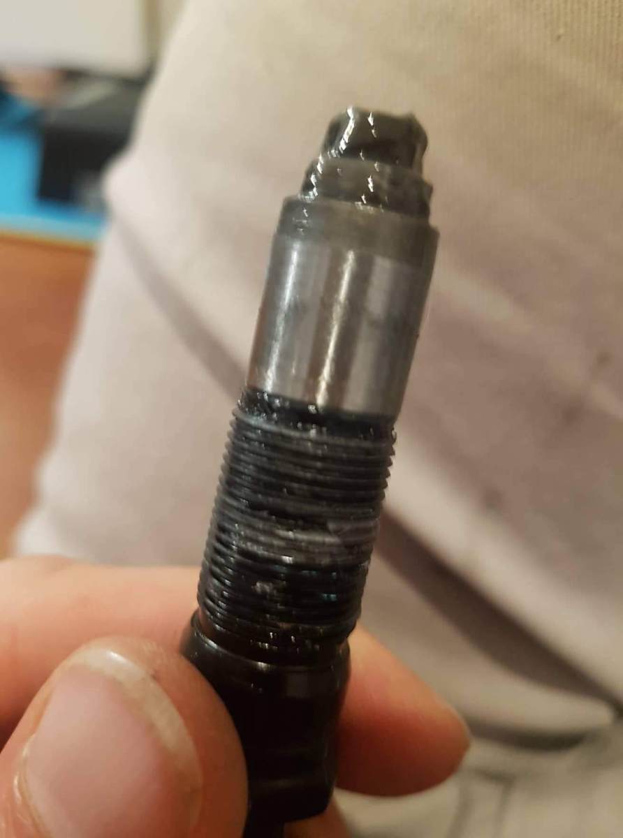

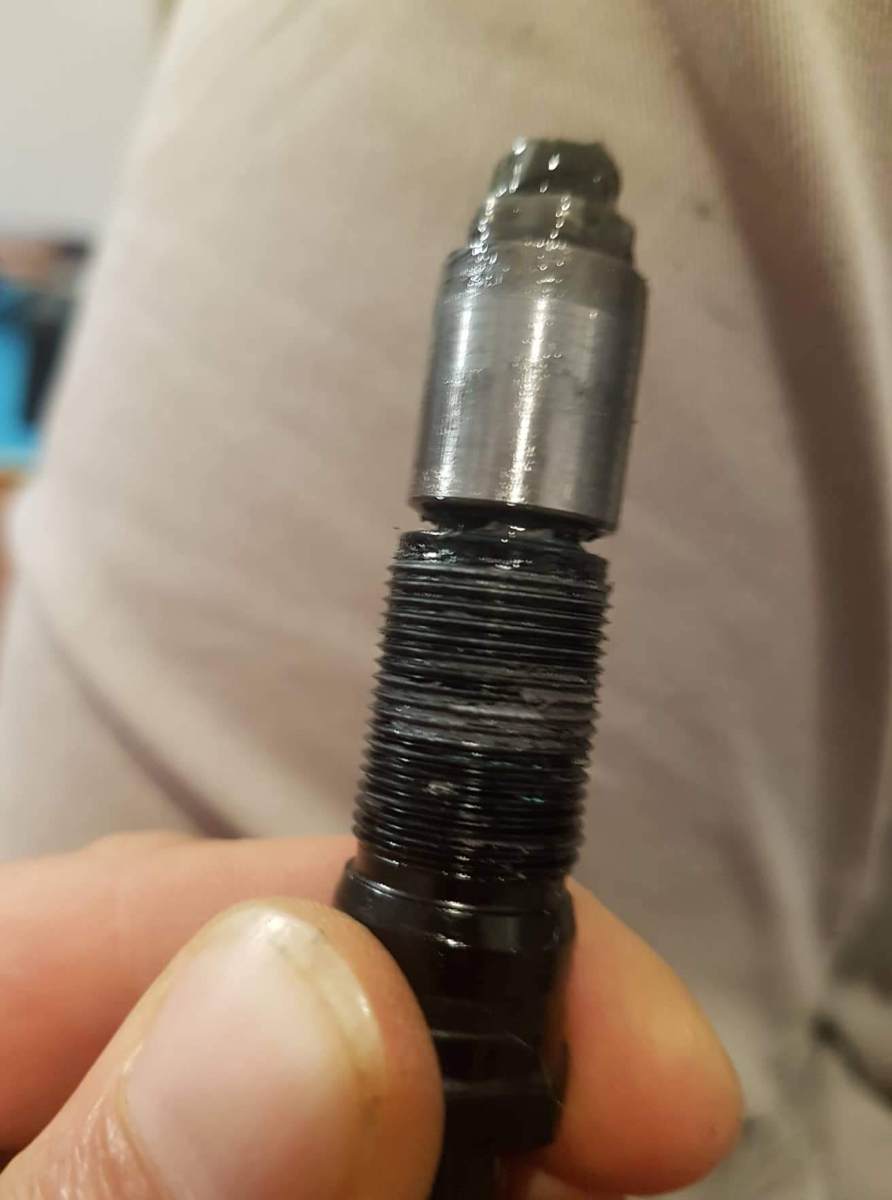

kangi Napisano 23 Sierpnia 2021 Napisano 23 Sierpnia 2021 Witam serdecznie! Kupiłem jakieś dwa miesiące temu (przebieg 2000 km) pedały SPD Shimano deore XT poprzedni model, tj. 8000. Po pewnym czasie z lewego pedała nagle zaczął wyciekać smar i okazało się, że jest niedokręcona ośka. Skręciłem to tak jak każe Shimano 10 nm 17 mm kluczem. Po kilku dniach jednak okazało się, że są luzy w pedale, ale nie takie typowe luzy góra dół a luzy do środka i na zewnątrz, widoczne na filmie w załączeniu. Rozkręciłem pedały, wyczyściłem, nasmarowałem świeżym smarem i dokręciłem kontrę jak przykazał Pan Shimano. Zaznaczyć trzeba, że robiłem to już wiele razy i myślę, że umiem to zrobić poprawnie. Poprzednie SPD m520 mam pięknie skręcone i działają do dzisiaj. Wracając do pedałów XT, mój serwis nie pomógł i w dalszym ciągu są te nieszczęsne luzy. Wydaje mi się, że problemem jest ta aluminiowa nagwintowana tulejka, lata na osi bez żadnych ograniczeń. Jak usunąć te luzy, zaznaczam, że odpowiedź: dokręć kontrę poprawnie uznaję za niewłaściwą z góry. https://drive.google.com/file/d/1afZNK7C0TjvSHAhsZEcD6mAHPbipmDAs/view?usp=drivesdk https://drive.google.com/file/d/1aoOup5vAm8F9yFdiF47Zbn-IXVUjrkM-/view?usp=drivesdk

abdesign Napisano 24 Sierpnia 2021 Napisano 24 Sierpnia 2021 23 godziny temu, kangi napisał: Wydaje mi się, że problemem jest ta aluminiowa nagwintowana tulejka, lata na osi bez żadnych ograniczeń. Dobrze to ująłeś, wydaje Ci się. Filmu to mi się kręcić nie chce (i tak rozkreciłem pedał) ale masz na zdjęciach zakres pozycji w jakich tą tulejką można swobodnie przesówać po osi.

kangi Napisano 24 Sierpnia 2021 Autor Napisano 24 Sierpnia 2021 10 minut temu, abdesign napisał: Dobrze to ująłeś, wydaje Ci się. Filmu to mi się kręcić nie chce (i tak rozkreciłem pedał) ale masz na zdjęciach zakres pozycji w jakich tą tulejką można swobodnie przesówać po osi. Ok, dzięki za pomoc i uświadomienie co do zakresu ruchu. Jednak to nie rozwiązuje problemu Tulejek teflonowych mam dwie w środku tej nagwintowanej tulei. Myślicie, że mogą to być podróbki? Pedały kupiłem na OLX. Problem pojawił się po tym jak zauważyłem, że jeden pedał się rozkręcił i wycieka z niego smar.
