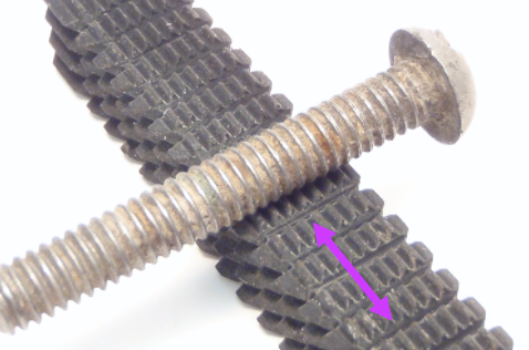

Kadirax Napisano 22 Sierpnia 2021 Autor Napisano 22 Sierpnia 2021 A jeszcze mam jedno pytanie bo widziałem na filmu na YouTube że gościu coś takiego używał co to jest https://www.amazon.com/gp/product/B00HW1RE2W/ref=nosim/?tag=rjthebikeguy-20
Q_u Napisano 22 Sierpnia 2021 Napisano 22 Sierpnia 2021 "pilnik" do przywracania, regeneracji gwintu Tu na którymś obrazku masz jak to działa: https://www.amazon.pl/Decdeal-Przywracacz-gwintu-Zewnętrzny-czyszczenia/dp/B08PTS3KP3
Kadirax Napisano 22 Sierpnia 2021 Autor Napisano 22 Sierpnia 2021 Ale to jest do tego aby zrobić lekką fazke na końcu śruby?
Kadirax Napisano 22 Sierpnia 2021 Autor Napisano 22 Sierpnia 2021 Nie wiem czy dobrze rozumiem to służy aby te kanaliki w śrubie jakby W cudzysłowie "udrożnić "?
Garlock Napisano 23 Sierpnia 2021 Napisano 23 Sierpnia 2021 Ten pilnik to jest tak jakby "narzynka" uniwersalna. Na każdej ściance są ząbki o ksztalcie i wielkosci dostosowanej do konkretnego skoku gwintu. To jakby zestaw trójkątnych pilników iglaków. Tymi ząbkami jedziemy wzdluż gwintu śruby - wchodzą idelanie w rowki gwintu: Czyszczą gwint, jak gwint jest zagnieciony, zatarty to przywrócą prawidłowy profil. Jak gwint jest zerwany, to nic nie pomogą (tak samo jak narzynka). Na każdej ściance mamy ząbki do innego skoku gwintu, czyli 4 rodzaje gwintu na każdy koniec pilnika. A że każdy pilnik ma 2 końce (tylko banan ma trzy) to mamy w sumie pilnik do 8 rodzajów gwintów o różnych skokach. To jest bardzo przydatne narzędzie do dużych gwintów. Przez duże rozumiem takie o srednicy 100mm i większej np. nagwintowane czopy wałów. Kupienie narzynki o takiej średnicy jest delikatnie mówiąc trudne a kosztowałaby fortunę (takie gwinty zwykle nacina się w tokarce). I pilnik pomaga uratować gwint czasem bez demontażu wału z maszyny. Do średnic gwintów do ok. M24 nie ma wogóle sensu zawracać sobie głowy pilnikiem. Narzynki sa tanie, zrobią robotę lepiej i szybciej.
