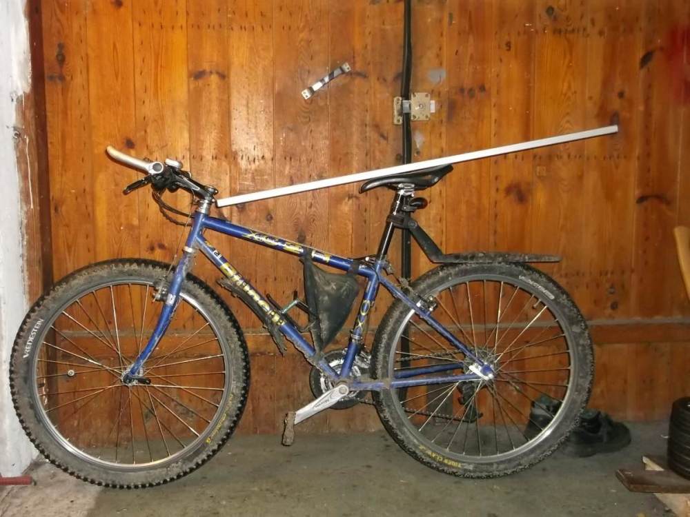

marvelo Napisano 20 Sierpnia 2021 Napisano 20 Sierpnia 2021 1 godzinę temu, skom25 napisał: Pytanie do Was. Czy wsadzenie takiego mostka przy takiej geometrii ma sens? Czy rzeczywiście wydłużenie pozycji coś zmieni? Jak bardzo Geo tego roweru odbiega od współczesnych XC? To co wiem, to że XC ma mniejszy skok ( u mnie 130 mm). Tak jak pisałem, na Geo MTB się nie znam. Nie wiem czy przypadkiem nie zrobię w ten sposób czołgu, który przy okazji nagle przestanie skręcać. Wydłużenie pozycji zmienia bardzo wiele, niezależnie od geometrii. Może ja jestem spaczony starymi rowerami o takiej geometrii jak w moim Bianchi (xc sprzed ponad dwóch dekad), ale jak widzę te mostki 50-60 mm to zastanawiam się, jak na tym się podjeżdża. Tego górala kupiłem z mostkiem chyba 100 mm i rower był zdecydowanie za krótki (wzrost 170 cm, rama 15", długość C-C około 54 cm. Założyłem mostek 150 mm (były kiedyś takie cuda) i było zdecydowanie inaczej, w moim odczuciu dużo bardziej sportowo, a rower wciąż skręcał. Dopiero gdy mostek pękł przy śrubie (to był jakiś używany cr-mo) założyłem aluminiowy 130 mm i tak jest i dość zwinnie w prowadzeniu (rower ma krótką bazę kół), i mogę dobrze docisnąć przód na stromych podjazdach. Ja osobiście we wszystkich rowerach lubię wyciągniętą pozycję, ale niezbyt niską. No i do tego wszędzie mam rogi. Ja bym sugerował bez obaw zakładać dłuższy mostek (nawet 80-100 mm), i węższą kierownicę. To nie majątek, a będziesz miał całkiem inny rower. Tylko wtedy będziesz musiał zmienić zębatkę w korbie, bo na tym obecnym maleństwie szybko skończą się twarde przełożenia. Tyle ode mnie, ale ja się na rowerach nie znam.
abdesign Napisano 20 Sierpnia 2021 Napisano 20 Sierpnia 2021 Cytat jest i dość zwinnie w prowadzeniu (rower ma krótką bazę kół) No a rower Filipa nie ma krótkiej bazy kół... tylko ze 20cm dłuższą... i kąt widelca jak w chopperze. Daj rzesz spokój z taką radą nic tu mostek nie pomoże.
