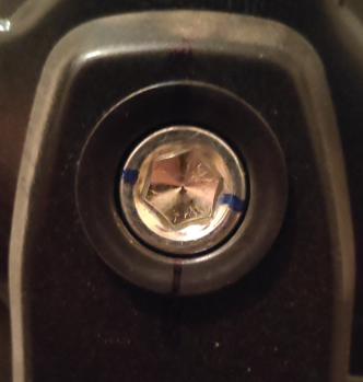

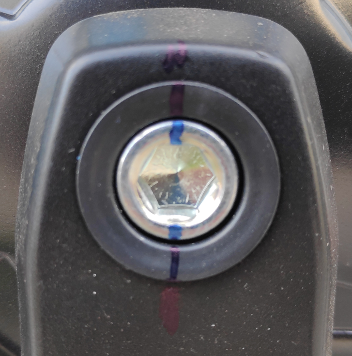

gkc Napisano 19 Sierpnia 2021 Napisano 19 Sierpnia 2021 Hej. Mam rower niecały tydzień i dalej dokręcam korbę na kwadrat. Co kilka km co troszkę. Np. dziś zrobił znacznik pionową linią i po około 40 km gdzie dokręcałem co kilka km wyszło że dokręciłem jeszcze około ćwierć obrotu. A za każdym dokręcę robię to z całej siły na maksa aż klucz i śruba ani drgnie. Na zdjęciach zobaczycie szczegóły przed i po jeździe. Na korbie luzu nie czuć, śruba się nie odkręca gdyby nie próbował jej dokręcić to bym nawet nic nie zauważył. Dokręcalibyście? Jak to ogarniacie u siebie?

gkc Napisano 19 Sierpnia 2021 Autor Napisano 19 Sierpnia 2021 Zastanawia mnie tylko to że po kilku km jednak coś się da dokręcić to jakby korba wchodziła ciut głębiej ale jeszcze nie "usiadła" na stałe w ośce suportu. I że jak nie będę dokręcał to w końcu się poluzuje i np. wyrobi gniazdo - a tego bym nie chciał ;(
Galad Napisano 19 Sierpnia 2021 Napisano 19 Sierpnia 2021 Spróbuj odrobinę kleju do śrub dać na gwint i skręć mocno. Zostaw to na noc i zobaczą czy następnego dnia po jeździe śruba jest poluzowana czy nie. Zrób to za pomocą twoich malowanych znaczników.
gkc Napisano 19 Sierpnia 2021 Autor Napisano 19 Sierpnia 2021 Właśnie chodzi o to że śruba się w ogóle nie luzuje, znaczy nie odkręca, tylko ja ją dokręcam coraz głębiej.
Galad Napisano 19 Sierpnia 2021 Napisano 19 Sierpnia 2021 Czyli śruba jest nadal w tym samym miejscu tylko że po po jeździe można ją dociągnąć, a przed jazdą nie ruszy się nawet o 1mm. Weź młotek kawałek deseczki rower oprzyj tak aby korba po przeciwnej stronie o coś solidnego się opierała i spróbuj dobić poprzez deskę tą korbę jak coś wejdzie skręć mocno.
Dokumosa Napisano 19 Sierpnia 2021 Napisano 19 Sierpnia 2021 Jak jest mocno dokręcona to jezdzij a po miesiącu spróbuj dokręcić i tyle. Młotek trzymaj lepiej daleko od roweru.
gkc Napisano 19 Sierpnia 2021 Autor Napisano 19 Sierpnia 2021 Dokładnie, śruba jest dalej w tym samym miejscu tylko że pod kilku km da się ją dalej dokręcić. Pytanie czy jak nie ma luzu to zostawić jak jest czy dokręcać aż po któreś jeździe nie da się jej w ogóle dalej dokręcić? Jeśli w ogóle kiedyś tak będzie że nic nic dalej nie pójdzie ani przed ani po jeździe
Dokumosa Napisano 19 Sierpnia 2021 Napisano 19 Sierpnia 2021 Jak będziesz tak sprawdzał to w końcu będziesz gwint, wyrobisz gniazdo na imbusa albo rozlezie się korba.
Gość Napisano 20 Sierpnia 2021 Napisano 20 Sierpnia 2021 A co to za korba? Może to jakaś plastelina co się non stop rozłazi? Jak śruba się nie rusza, a dokręcać można cały czas, to znaczy że gdzieś powstaje luz. Swoją drogą, to jak dokręcasz to korbę? Bo tam moment jest bardzo duży.
gkc Napisano 20 Sierpnia 2021 Autor Napisano 20 Sierpnia 2021 Korba jest firmy Miranda 32T taka jednorzędowa. Dokręcam kluczem imbusowym zwyczajnie tyle że bardzo mocno a krzepy mi nie brakuje. Właściwie to na końcu dokręcania śruba ani drgnie a sam klucz się lekko ugnie, to wtedy odpuszczam żeby nie napsuć.
MikeSkywalker Napisano 20 Sierpnia 2021 Napisano 20 Sierpnia 2021 To odpuść, bo albo śruba albo gwint albo korba polegnie.
