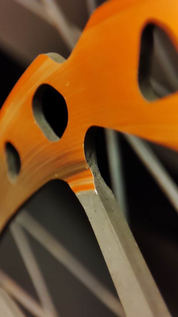

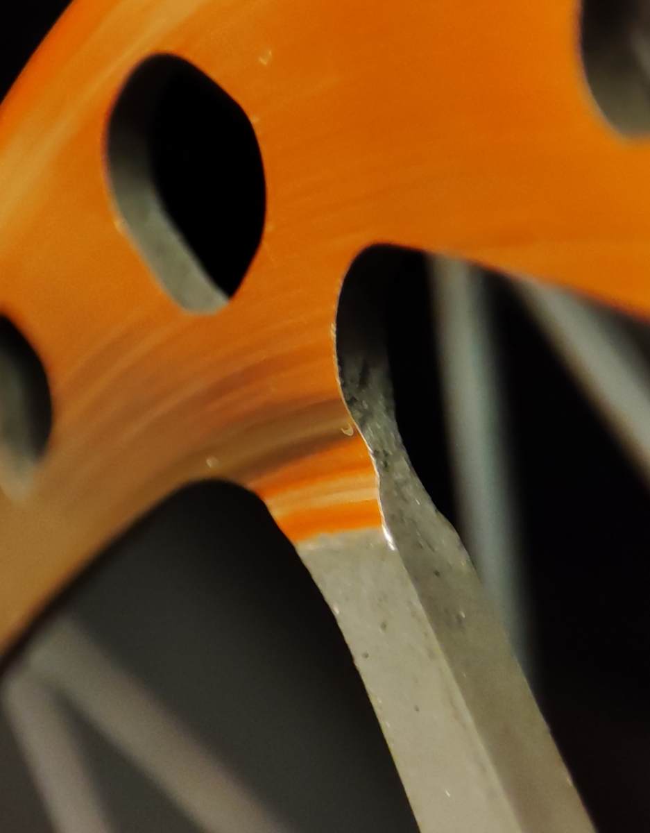

Mod Team Puklus Napisano 14 Września 2021 Mod Team Napisano 14 Września 2021 W dniu 19.08.2021 o 13:10, kolarzjedrek napisał: Nic takiego nie zaobserwowałem w rowerach które serwisuje i w swoim również. Tarcze może nie zużyją sie szybciej jakoś dramatycznie, jednak jest pewna rzecz o której warto pamiętać wybierając tarczę. Otóż shimano nie bez powodu dedykuje konkretne tarcze do konkretnych hamulców. Największym błędem jest mieć hamulec pod klocki b01s czyli klasyczne shimano, nie ważne czy to zacisk shimano, tektro czy inny pro max i wsadzać do niech tarcze przeznaczone do klocków g02s. Chodzi tu o kształt klocka a nie jego oznaczenie bo taki sam ma także j04c. Te klocki, czyli te lepsze, maja okładziny dłuższe ale węższe. Co za tym idzie powierzchnia cierna tarczy jest dopasowana, jeżeli mówimy tu o rt 64/6 w góre. Natomiast jak założymy taką rt66 czy tam 64 do zacisku który ma b01s to wiadomo nie od razu ale po dość szybkim czasie tarcza zacznie sie przecierać na ramionach łączących pow. cierna z że tak to nazwę uchwytem do piasty. Co będzie skutkowało przetarciem się tarczy na wylot kiedy pow cierna będzie jeszcze dobra. Miałem wiele takich przypadków, jak znajdę jakaś taka tarcze wyśle wam zdjęcia. Stąd równie ważne jak nie ważniejsze jest dobranie tarczy nie pod twardość klocka a pod jego kształt. W druga stronę nie ma problemu.

Mod Team Puklus Napisano 17 Września 2021 Mod Team Napisano 17 Września 2021 Wracając do tego co pisałem o dopasowaniu tarcz oto przykład tarczy z grup wyższych po ładnych paru km w zacisku klasy niższej. Jak widać jeszcze chwila i tarcza się przetrze mimo że ciągle jest gruba.
