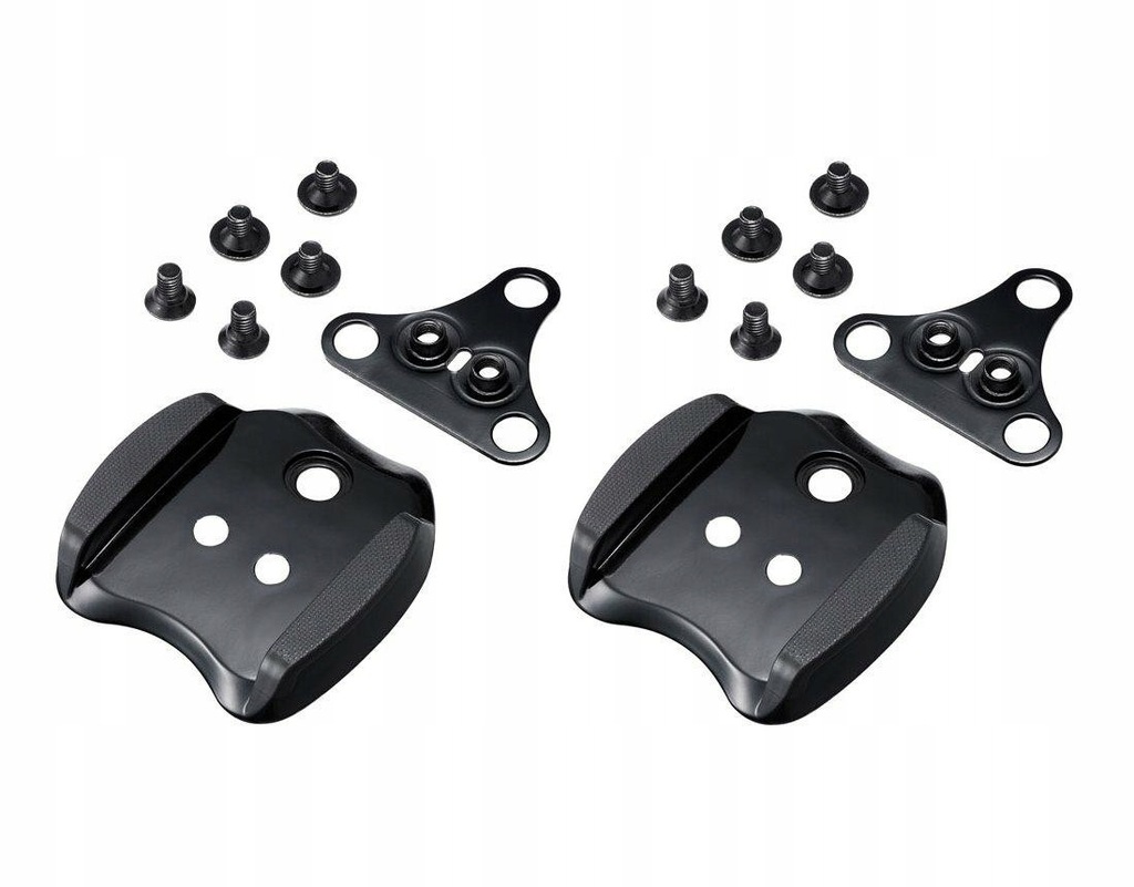

Adaptery bloków SPD do butów SPD-SL od Shimano mają symbol SM-SH41.
Działają przyzwoicie, przejechałem już sporo godzin na tym zestawie.
5FND0Rs8zuRGP41_cYYp0CPjJjEax13R9NbDMwuAFqdQ5h63CoUQTmE5R_xla5kAosTjHS1EPy03af4icJVWimvDk1DZKSKQwtdK5j1oXDakvojOMaVslOOzDPRM3l5XRJRhexTKixYSNFIYnaiIgH8V-5LNDy3YJ4hLlQnrPAYJmlqw4zlTJwhqVOl9Ffm-jhQddPjTYfkY8XJ4iigG_SMZxN25xhNqdrDz0PpmYaDefZ_ozABhlAO7wBq5BypoFtQiIXzqYBIyOiIjHWWh2Wz2awCu6tCsoJyddSI78v1u7G4ONozTXOr4IrY9D90693SKyu86Us4mF_YVFjTIvGT-WEBm8mKHtUoN7Y4fOpiuPh73XmsfXSfdkZ7YGD25tfdKJlsgR4258ghKhR2LfUN6E6fSnN4SZ23TTYrTTngGwMN3K_Ut8gAZE-LvfQadj7aPU364-QIBQ-pCsYz578Nzo2o4pHrOGO7cm8fbK82yTrkTBmOjl_1UnGnqXkZO1ATymETPzsOtuEfrjSFeRW0Hm7XQCeqZOUt1GTqgqUcuFF8O4vS3diDrM6a_0JSzOlChXW9M7Hn8frXpOF3ZiUNVF2RrChmiPA55NEQzRUCQ5Yhe1fTTHjZLryolsBewS6E_QQhsP7afdeaPoXbB9S-_WcRcT6xQlnkDZpwj_kCyhR3LCgV7IYCswOC_U97FniAO3jcYmp6klJ8td4UPmL_1=w453-h956-no?authuser=0 Adapter Shimano SPD SM-SH41 - 8859258869 - oficjalne archiwum Allegro
Widziałem to też, ale z dostępnością różnie. Wolałem i tak SIDI, bo miały większą powierzchnię...
@Charvel tego samego się boję. Chyba odpuszczę, bo trochę strach.
