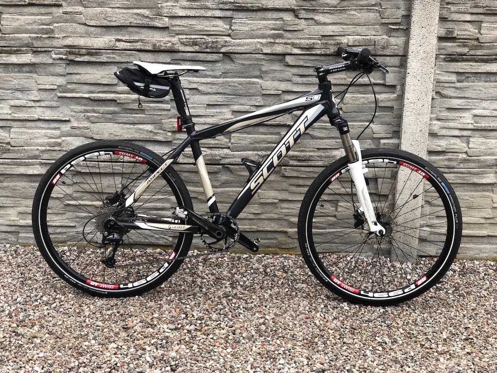

Ramzes84 Napisano 13 Sierpnia 2021 Napisano 13 Sierpnia 2021 Witam. Jestem tutaj nowy. Mam na imię Łukasz. Moja przygoda z rowerem zaczęła się w tym roku. Kupiłem za około 2tys rower firmy Scott- używany. Z roweru który kupiłem pozostała tylko rama i amortyzator. Resztę wymieniłem na nowe części. Koła, kierownica, mostek itd. Wzięło mnie ostro co jazdy. Zastanawiam się nad kupnem innego roweru - szosowego. Chciałem przy obecnym rowerze wymienić koła na większe 28" ale nie pozwala na to rama. Stwierdziłem ,że skoro zainwestowałem 6tys w rower to dlaczego wymieniać. Jeżdzę na przełożeniu 1x9. Tarcza z przodu 40T. Tył standartowy 11T. Jakie korzyści przyniesie zmiana roweru na szosowy z większymi kołami?? Co doradzicie Dla ułatwienia dodaję fotę roweru.

Gość Napisano 13 Sierpnia 2021 Napisano 13 Sierpnia 2021 Na szosie będziesz miał inną pozycję. Czy zyskasz na prędkości, nie wiem, a jeżeli tak, to raczej nie za dużo. Patrząc na aktualną pozycję, to szosa może u Ciebie wywołać pewien szok.
Gość Napisano 13 Sierpnia 2021 Napisano 13 Sierpnia 2021 Tutaj masz kierownicę wyżej niż siodełko. W szosie, nawet Endurance tak nie ma. No chyba że zrobisz z niej jakąś pokrakę. Dodatkowo szosa wymusza pochyloną, wyciągniętą pozycję. Nie wiem, tak jak wyżej, jedź do Decathlonu i sobie chociaż usiądź. Nikt Ci nie odpowie na pytanie, czy na szosie będzie Ci lepiej.

DarekH Napisano 13 Sierpnia 2021 Napisano 13 Sierpnia 2021 Kolego @Ramzes84po pierwsze, z mtb nie zrobisz szosy i na odwrót. Po drugie co daje szosa, inna sztywność ramy, lekkość całej konstrukcji i ten banan na twarzy jak każdy ruch korby momentalnie jest odczuwalny. Koledzy bdb radzą, spróbuj wypożyczyć Tribana i się przekonasz. Jeżeli jak twierdzisz rzekomo średnio ciśniesz ok. 25-30kmh i dystanse masz po 100km to chyba już kondycja jest Co do szosy, nie ma co się bać pozycji, ważne żeby dobrać rozmiar ramy pod siebie (już o fittingu nie wspominam), ale jeżeli rama będzie dobrana to sam zobaczysz, może baranek Ci podpasuje. Jeżeli nie, to warto zerknąć w jakiegoś cross-a lub fitness na 28" kole. Nie wiem czy jesteś świadomy ale rowery 28 i 29" de facto mają ten samo rozmiar obręczy. Ja na podstawie tego zdjęcia wnioskuje, że ten Scott jest za mały, bo mostek masz jakiś długaśny nawet jak na ówczesne standardy mtb i rower wygląda na za krótki. Jeżeli chcesz poprawić coś w tym rowerze, to może warto się zastanowić nad wywaleniem tego kowadła/uginacza i wstawieniu sztywnego widelca i pewnie zdejmiesz z 1-1,2 kg z roweru a to już będzie konkret. Sam sobie się dziwie, ale może warto zerknąć w kierunku jakiegoś gravela, na oponce np. 38-40C i wtedy też ubite ścieżki nie straszne. Jeżeli będziesz szukać używki, to uważaj żeby nie wpakować się w rower przełajowy... wielu wydaje się, że to gravel, a to jest wyścigowa maszyna, z komfortem nie mająca nic wspólnego.
kipcior Napisano 13 Sierpnia 2021 Napisano 13 Sierpnia 2021 Całkiem ładny ten rower. A ile on waży? Szosa będzie szybsza przez aerodynamikę, w rezultacie średnia prędkość pójdzie w górę. Przypuszczam, że ok 5km/h. Na gravelu o 2-3. Margines błędu wynosi 100%
Ramzes84 Napisano 13 Sierpnia 2021 Autor Napisano 13 Sierpnia 2021 Rower waży 12kg Patrzyłem za sztywnym widelcem ale ciężko coś znależć
