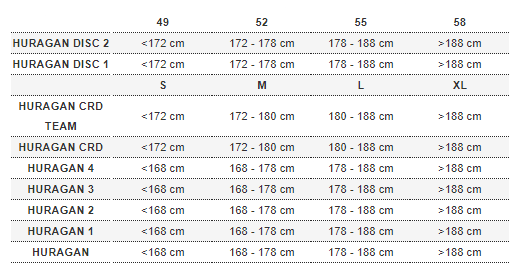

Mihau_ Napisano 14 Sierpnia 2021 Napisano 14 Sierpnia 2021 @nctrns nie. 47 to długość podsiodłowej w rozmiarze S, romet używa S/47 natomiast pozioma to 535 @TenSebastian szybciej będzie za duży niż za mały. Taką tabelkę można sobie wsadzić w tyłek, interesuje cie wyłącznie ta

TenSebastian Napisano 14 Sierpnia 2021 Autor Napisano 14 Sierpnia 2021 1 minutę temu, skom25 napisał: A gdzie tu jest rozmiar 50? Właśnie tutaj nigdzie nie ma. Ale dostępne rozmiary huragana to:
Gość Napisano 14 Sierpnia 2021 Napisano 14 Sierpnia 2021 Godzinę temu, TenSebastian napisał: przekroku 47cm będzie ok Jak Ty to mierzyłeś? Ja mam 173 cm, a przekrok 81 cm. To niemożliwe.
TenSebastian Napisano 14 Sierpnia 2021 Autor Napisano 14 Sierpnia 2021 Mój błąd, tam powinien być przecinek. Przekrok to 79cm jeśli dobrze zmierzyłem.
Gość Napisano 14 Sierpnia 2021 Napisano 14 Sierpnia 2021 Ok, czyli 166/79. Masz długie nogi. Patrząc na tą tabelkę to S, ale nie jestem pewny czy nie byłby odrobinę za duży. Tyle że dziwi mnie Reach, według mnie jest błędny.
SpinOff Napisano 14 Sierpnia 2021 Napisano 14 Sierpnia 2021 S-ka będzie na 100% za duża. Szukaj czegoś z górną rurą w okolicach 50cm.
Gość Napisano 14 Sierpnia 2021 Napisano 14 Sierpnia 2021 No daj spokój. 50 cm na 166 cm? Według mnie 530 mm byłoby w sam raz, może 525 mm.

abdesign Napisano 14 Sierpnia 2021 Napisano 14 Sierpnia 2021 Nie bardzo można samym wzrostem rozmiar ramy dobierać. Jak masz dluższe nogi to masz krótszy tułw, zostaje jeszcze kwestia rąk, tu się trzeba pomierzyć całościowo. Za szybko koledze rozmiary dobieracie. Dodatkowo przy takich proporcjach ciała to ramy endurance i tak wymuszają sportową pozycję...
Gość Napisano 14 Sierpnia 2021 Napisano 14 Sierpnia 2021 To ma być jakiś punkt wyjścia. W innym temacie, ktoś na 176 cm chciał ramę XL, a dla dziewczyny 54 cm ( podsiodłowa) dla dziewczyny 160 cm.
