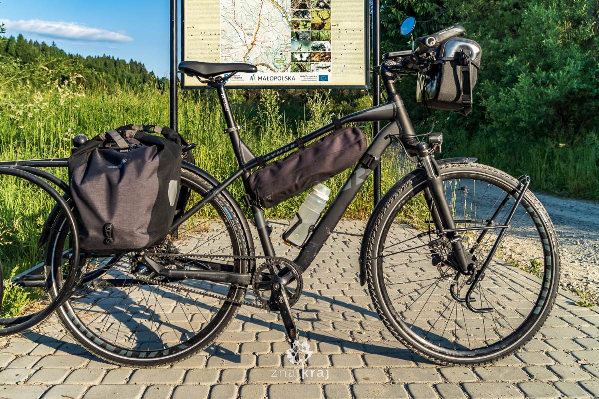

szy Napisano 12 Sierpnia 2021 Udostępnij Napisano 12 Sierpnia 2021 (edytowane) @Mihau_, dzięki za podlinkowanie @Blaise_93, rower bardzo, bardzo fajny. W wyżej linkowanym wątku wyrażam swój generalny zachwyt nad połączeniem Alfine 11 z Gatesem. A na tym zdjęciu masz troje użytkowników tegorocznych Cube-ów na drodze rowerowej Drawy, miesiąc temu. Dwa z nich to właśnie seria Travel, jeden Kathmandu. Z najtańszym (ok 3500) mieliśmy nieco przebojów - dwukrotnie zerwany łańcuch, problemy z przerzutką - generalnie marny osprzęt. Ale dwa pozostałe, ze dwie grupy wyżej (Deore, Deore XT), działały jak złoto. Jednak nawet jeśli ten Twój model jest bardzo fajny, to wydaje się nieco... drogi jak na trekkinga. Ten sam zestaw Alfine 11 i pasek Gates (chociaż w wersji CDN - u Ciebie jest CDX, a więc przeznaczony do turystyki) mam w Raymonie za niemal 1/3 ceny mniej: https://www.centrumrowerowe.pl/rower-trekkingowy-r-raymon-tourray-6-0-gent-pd23306/ Może to lepszy kierunek? Szy. Edytowane 12 Sierpnia 2021 przez szy Cytuj Odnośnik do komentarza Udostępnij na innych stronach More sharing options...
