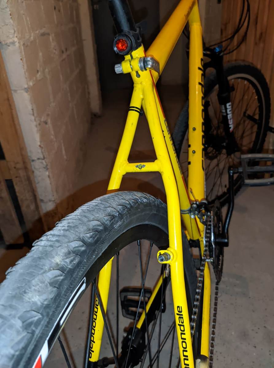

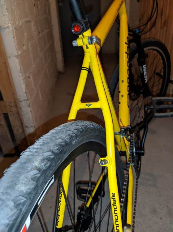

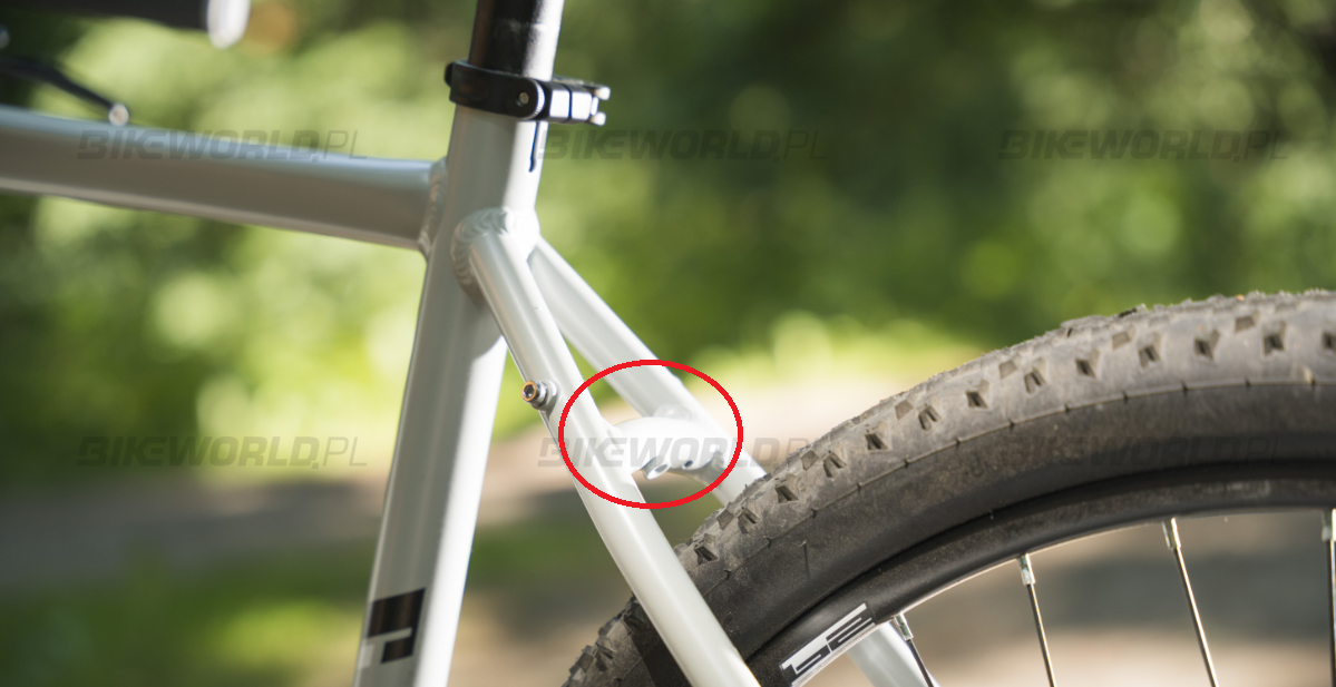

Witam. Czy usunięcie (wycięcie go) tego wspornika a potem ponownie dospawanie go ale ciut wyżej na tylnym trójkącie jest bezpieczne dla ramy czy lepiej się w to nie bawić?
Bo tak myślałem aby to zrobić i zerowym kosztem (w swoim zakładzie pracy) zwiększyć miejsce pod koło 29 cali nawet.
Czy lepiej nie bawić się w to a bardziej (opcjonalnie) poszukać nowej ramy z drugiej ręki jak już chcę sobie spersonalizować rower od nowa pod siebie (ale na sezon wiosenny 2022 jak już).
Średni to pomysł.
Primo, może u góry Ci koło 29" wejdzie, ale chyba zapominasz jeszcze o dolnych rurkach tylnego trójkąta.
Secundo, to nie zadziała moim zdaniem dobrze, bo geometria jest w tej ramie zaprojektowana pod inny rozmiar kół.

Ogólnie chce wstawić zamiast 26, koła 27.5 i te mi wejdą na luzie. Z drugiej strony tak sobie myślałem czy nie przerobić zerowym kosztem tyłu pod koło 29 co opisałem wyżej właśnie.

Ale w ogóle po co?
A cięcie ramy to głupi pomysł tym bardziej, że opona w tym miejscu jest najszersza, a miała by najmniej miejsca. Chyba, że szosową chciałbyś tam wsadzić.
Tylko skoro twierdzisz, że wchodzą 27,5 to znowu nasuwa się pytanie po co?

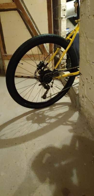

Witam, wróciłem. Ogólnie opony 27.5x1.95 pasują ogólnie. Choć przy przednim amortyzatorze miejsca jest minimum jeśli chodzi o bezpieczną rezerwę.
Ogólnie porównując pełne koło z oponą 26 (26x2.00) do koła 27.5 (27.5x1.95) to jednak różnica w wysokości całości jest widocznie odczuwalna wizualnie co pokazuje zdjęcie. A w teorii to niby tylko 25 mm ;)
