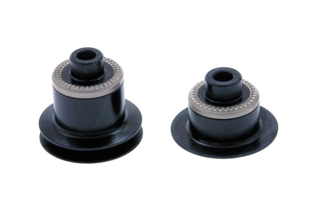

siemalysy Napisano 21 Sierpnia 2021 Napisano 21 Sierpnia 2021 Wydaję mi się, że wcześniej wspominałeś, że masz adaptery osi pod widełki. Może warto rozważyć ich wymianę?
Mod Team bogus Napisano 21 Sierpnia 2021 Mod Team Napisano 21 Sierpnia 2021 @cervandes wykręcałeś hak przerzutki? Nie wiem jak u Ciebie rozwiązany jest montaż osi, ale może to trzeszczeć połączenie oś-haki. Odizolować oś od haków możesz za pomocą Anti Seize, skoro sztyce izoluje od zgrzytów to tu też powinien. Oczywiście tymczasowo, żeby nie zrobić syfu.
cervandes Napisano 21 Sierpnia 2021 Autor Napisano 21 Sierpnia 2021 Hak wielokrotnie wykręcałem, w międzyczasie był nawet raz zmieniony na nowy bo staremu się pęknięcie zrobiło. 56 minut temu, siemalysy napisał: Wydaję mi się, że wcześniej wspominałeś, że masz adaptery osi pod widełki. Może warto rozważyć ich wymianę? Tak, jak będę miał więcej czasu i nie będzie innych pomysłów, to sobie albo kupię nowe albo dotoczę tymczasowe.

cervandes Napisano 7 Września 2021 Autor Napisano 7 Września 2021 Ta historia ma happy end. Endcapy wyszorowałem na błysk, potem w małym pojemniczku zapsikałem brunoxolem. Okazało się, że po dwóch godzinach masa syfu spod tych pierścieni (chyba!) stalowych się wydostała. Potem popłukałem jeszcze w benzynie. Wysuszyłem, wytarłem. Na łączenie położyłem dwie, trzy kropelki Shimano WET. Zostawiłem na parę godzin, wytarłem do sucha. Złożyłem i od tygodnia bez dotykania RWSa delektuję się ciszą.
abra Napisano 7 Września 2021 Napisano 7 Września 2021 Kurcze mnie zaczęło trzeszczeć od ostatniej eskapady, dokładnie w takim samym stylu jak tobie. Pół dnia spędziłem na diagnostyce co za cholera. Nie doszedłem . Może to endcapy?
cervandes Napisano 8 Września 2021 Autor Napisano 8 Września 2021 @abra - ale jakie masz piasty? Bo nie każda ma endcapy, nie każda ma endcapy takie dwu elementowe... Jedziesz drogą eliminacji po kolei, od najtańszych i najprostszych rzeczy. Dla ułatwienia dodam, że woda wyciszała mi trzaski, więc na trasie możesz zwyczajnie kapnąć parę kropel tu i tam i natychmiast się dowiesz, czy trafiasz w dobre miejsce.
