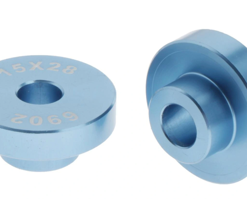

cervandes Napisano 13 Sierpnia 2021 Autor Napisano 13 Sierpnia 2021 Po wysłuchaniu wszystkich dobrych rad przystąpiłem do działania Kupiłem wałki aluminium, nietypowe wiertło 15mm przetoczone na 13, bo mam w tokareczce uchwyt wiertarski na max 13mm. Poprawiłem chińskie adapterki, rozwierciłem je, aby móc je też założyć na oś piasty, przy wciskaniu drugiego łożyska... Dorobiłem sobie z materiału adaptery, żeby wszystko zrobić tiptop... No i cóż może pójść nie tak, skoro tak pięknie wszystko szło. To co, zamówić bitula czy oryginał za 3 stówki? Bo chińczyk okazał się być naprawdę jednorazowy
