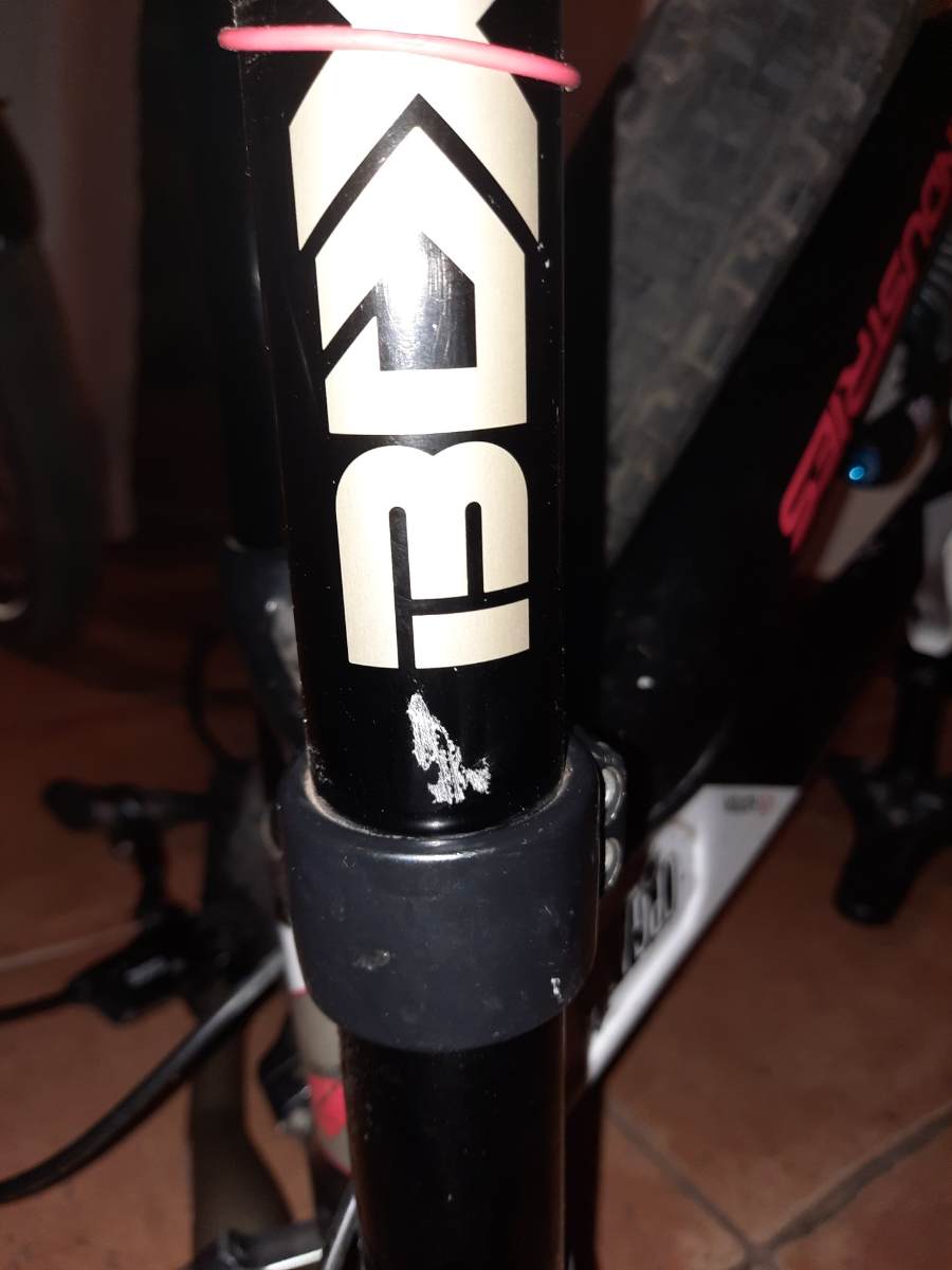

Cześć mam pytanie bo dzisiaj zrobiłem sporą Rysę na ladze i nie wiem co z tym zrobić laga do wymiany czy jakoś starać się ją zregenerować?

A uszczelka tam dochodzi? To nie jest już poza zakresem pracy widelca?
Spuść powietrze z widelca, żeby się zamknął i sprawdź, czy rysa wchodzi pod uszczelkę.
Istnieją sposoby na uzupełnienie ubytku i wyszlifowanie powierzchni, żeby ograniczyć niszczenie uszczelki:
Docelowo najlepiej byoby zymienić tę goleń, ale ona kosztuje ok. 600 zł.

Tak dochodzi przy jakiś większych skokach to ma szansę dojść
