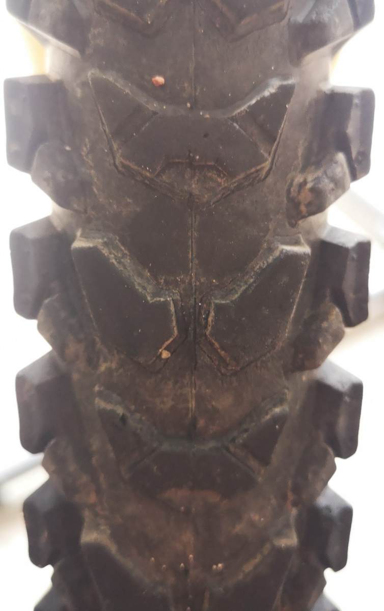

IP68 Napisano 6 Sierpnia 2021 Napisano 6 Sierpnia 2021 Cześć, od jakiegoś czasu męczę rower po kilkadziesiąt km dziennie po stosunkowo płaskim i piaszczystym terenie leśnym. Ostatnio dość często skacze mi puls, jak na piaszczystym odcinku drogi przednie koło próbuje mi uciekać na bok. Upadek zaliczyłem tylko raz, ale tylko dlatego, że bardzo się pilnuję. Jeżdżę na starutkiej oponie dętkowej Kenda, która zgodnie ze zdjęciem później ma jeszcze zdrowy bieżnik, rozmiar to 26x2.1, ciśnienie 2,7 bara, moja waga 85 kg. Czy to kwestia techniki, ogumienia, czy chrzanię coś innego? Mam w garażu nową Schwalbe Smart Sam, zastanawiam się, czy jej założenie może poprawić trakcję na piaszczystych odcinkach?
Lezia Napisano 6 Sierpnia 2021 Napisano 6 Sierpnia 2021 Na początek obniż ciśnienie , tak do ok 2,0bara. Zobacz czy jest poprawa. Jeśli nie załóż nową oponę, ale nie przesadzaj z ciśnieniem, według mnie 2 bary to max. Na piach i las przydała by się jeszcze większa szerokość opony (zwłaszcza na przód) np. 2,3.
Bartejs Napisano 6 Sierpnia 2021 Napisano 6 Sierpnia 2021 Jeżeli chodzi o smart sama to przejeździłem na niej kilkadziesiąt tysięcy km i szczerze powiem, że ona zbyt dobrej trakcji na piachu nie ma ale myślę że będzie troszeczkę lepsza niż ta co masz.
Molekpl Napisano 7 Sierpnia 2021 Napisano 7 Sierpnia 2021 Załóż sobie na przód cross King 2.3 wg mnie super po piachu idzie ale nie róbmy sobie jaj. Jak wjedziesz w głęboki piasek to wszystko będzie myszkować. Ciekawa ta Twoja opona to jakieś enduro chyba. Na piasek lepszy gęsty i drobny bieżnik. A Smart sama sobie wsadź na tył jak jeździsz po lesie.
